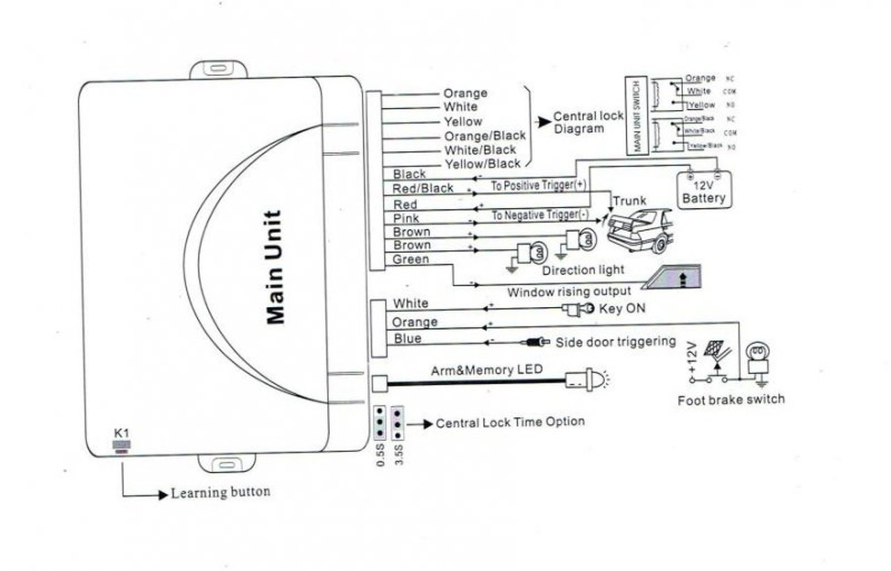

Üdv van egy golf 4 esem 2000es évjárat 3 ajtós És 3 dologban kérném hozzáértők segitségét.
- 1: ha a vezető oldali ajtót kinyitom nem reagál a belső lámpa vagyis nem érzékeli az ajtót hogy be van csukva vagy sem illetve az ajtóban lévő lámpa sem kapcsol ki ba fel sem villan ez az utas oldali ajtóra nem vonatkozik ott tökéletesen müködik és érzékeli. Ezel mit lehetne kezdeni mit nézek javitsak pucolka vagy rosszab esetben cserélejk rajta?
-2 tükör állító csak bal oldalt müködik megfelelően jobb oldalt hiába álitom mindig főlfel megy legfőképp még ha lefele is nyomom a kis joystikot ezt kapcsoló csere olvosolja? és ha igen nekem tükörfűtés nélküli van (leglább is szerintem középső állás 0) ha bele teszek egy olyat amin ablak fűtés jel van az problémát okozhat? És ha esetleg csere ezen nem segít akkor mi és hogy oldahtó meg.
-3 zentrálzár sima kulcsos eredetileg az autó nem távirányitós nah én rendeltem egy távezérlő szettet nah de a leírása igen csak karcsu konkrétan azt irja le meik kábelt hova kell kötni (kép mellékelve)de ugyebár az autóban valószinüleg nem szin azonosak erről esetleg egy rajzot vagy leirást vagy bármiféle segítséget tudna nyujtani? hogy egyáltalán hogy áljak neki mere keresgéljem a kábeleket
Válaszokat segítségeket előre is kiszönöm.
