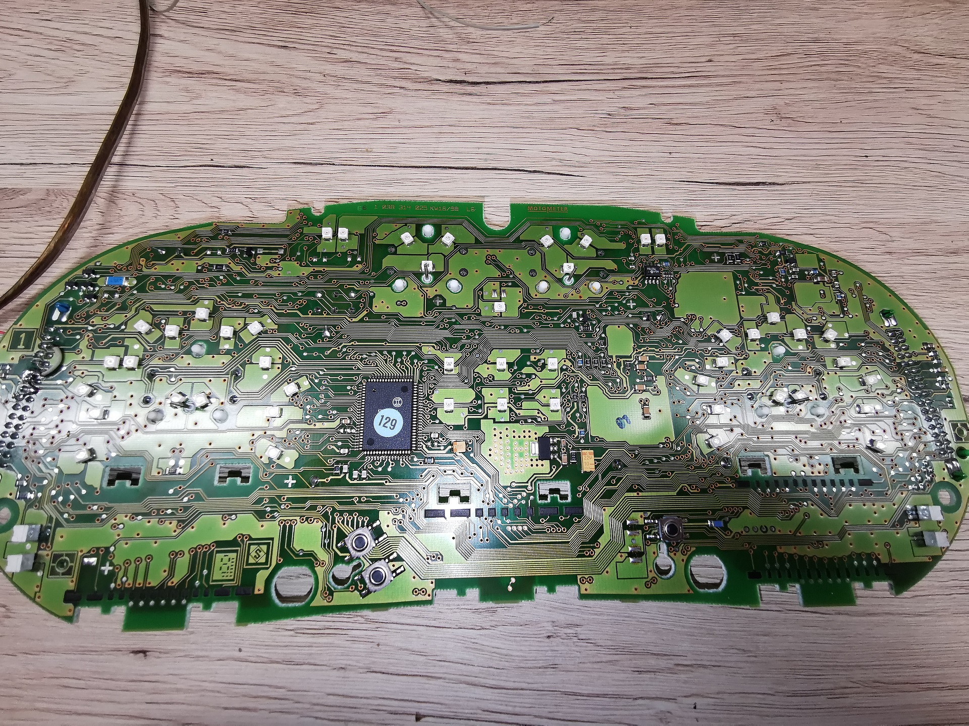

Kicsit ódzkodva, de azért kiírom a problémámat, hátha valaki, akár privátban, tudna segíteni. Van nekem egy 1.1-es Trabim, amibe szeretnék Golf 4 műszeregységet építeni. Pontosabban fogok is, nem is akarok más tippet, hogy mit tegyek helyette, Golfé lesz benn, és kész. Viszont, van egy olyan problémám, hogy a Trabiban 94 ezer akárhányszáz kilóméter van. A Golf műszeregységemben pedig 186000km. Ez az etikailag érzékenyebb álláspont ugye, mert a Golf órát visszafelé kéne tekerni. Valakinek van ebben tapasztalata? Illetve szeretném a műszeregységből kiütni az immot, hogy ne villogjon folyamatosan, végülis ezt az immo led kiforrasztásával nem túl elegánsan, de tudnám orvosolni.
Van egy golf 4-em, elvittem műszaki vizsgára, ahol azt mondták, hogy a led-es helyzetjelző izzó miatt nem menne át, de kicserélik nekem ott helybe, hogy átmenjen. Így is lett, csak műszaki után azzal szembesültem, hogy ha a világítás (már a helyzetjelzőnél is) rá van adva, akkor a műszerfalon visszajelez, hogy világít a távolsági fényszóró, de valójában nem. A műszerfalon “kikapcsolni” nem tudom, működésre bírni szintén nem tudom, ködlámpa sem működik, de ha azt bekapcsolom, akkor az visszajelez a műszerfalon, és ki is tudom kapcsolni. Elszakadt vezetéket nem találtam a búrában, bár még nem vettem ki, mert nincs ötletem, hogy hol keressem a hibát. A válaszokat előre is köszönöm!
Nem nagy gond, én is cseréltem a golfomban. Az a másik kérdés hogyan fogod osszekotni a trabantodat vele. Mivel teljesen más technológia. Egy ugyesebb szakinak a km állítás, immo kikapcsolás kb 5 perc.
Akkor már csak olyan szaki kell, aki autó nélkül, csak a műszeregységet hajlandó lenne nekem átírni.
Miért lenne gond az összekötés? A jeleket a Golf óra is analóg módon kapja, játszottam vele egyik nap az irodában, és minden funkciót gyönyörűen tudok vezérelni rajt. Az immo ledet kiforrasztottam, így már nem zavar, nem sípol, és nem tilt le miatta, szóval már csak az óra állással kellene valamit kezdeni. Egyébként, ha a Trabimban gyári váltó lenne, akkor is be lehet tekerni a spirál helyére a VW sebesség jeladóját, de 5-ös VW váltó került bele, így inkább használnám ezt, a gyári km óra valami szörnyű ronda szegényben. A G4 órájába meg mindig bele voltam gyönyörödve, pedig a Golfok soha nem álltak közel hozzám, mégis volt egy négyesem fél évig..
Műszerfal függő (több gyártmányú műszerfalat építettek golf4-be, lehet benne jaeger, marelli, vdo), van benne egy 24C08-as eeprom, azt kell kiforrasztani és kiolvasni (ha van soic8-as mérőcsipeszed, akkor ki sem kell forrasztani). Ez az eeprom tartalmazza a pin kódot, kulcs adatokat, km adatokat stb. Utána keresel egy tacho programot és módosítod vele (a neten rengeteg feltört és ingyenes vw és univerzális tacho program található), amikor a szoftverrel megnyitod az eeprom tartalmat, akkor megjelenik a jelenlegi állás és kéri a módosított értéket. az eeprom tartalmat elmented és visszaírod az eepromba. Ha ezt magadnak végzed el és nerm csalási szándékkal, akkor azzal nincs probléma. Rendszeresen javítunk, klonozunkl műszerfalakat és csere esetén sokszor van szükség módosításra, de ennek is meg van a megfelelő procedúrája, hogy senki se kerüljön bajba. Eredeti műszerfal adatok lementve, fényképezve, ügyféllel aláíratva, stb. A km óra állitgatás itt fel van fújva, vannak olyan kisteher autók, (fiat ducato, peugeot boxer, citroen jumper, stb.) amelyek 400.000 km után csak vízszintes csikokat mutatnak, mert az eeprom csak ennyit képes tárolni. Ebben az esetben az ügyfélnek egy vadonatúj 0 km órát kellene venni, de ez mi ha nem km óra visszaállítás- 300.000,-ft ért meg lehúzás is. Az olcsóbb megoldás az eredeti km óra nullázása lenne, de ez jogilag nem megengedett, mert visszatekerésnek minősül, de ha forrasztok bele egy új eepromot és azt mondom, hogy felújítottam az óra egységet, abba már nem kötnek bele, mert ez már felújítás.

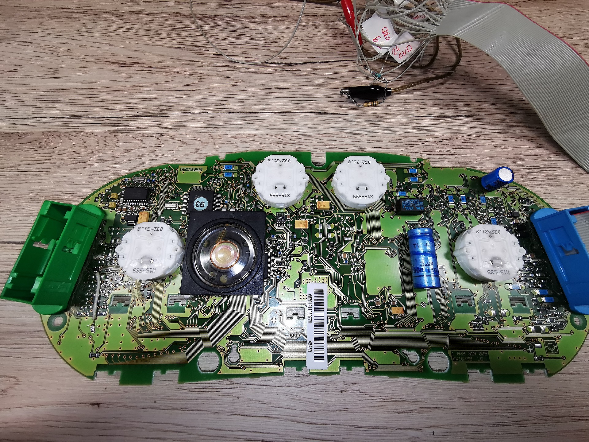

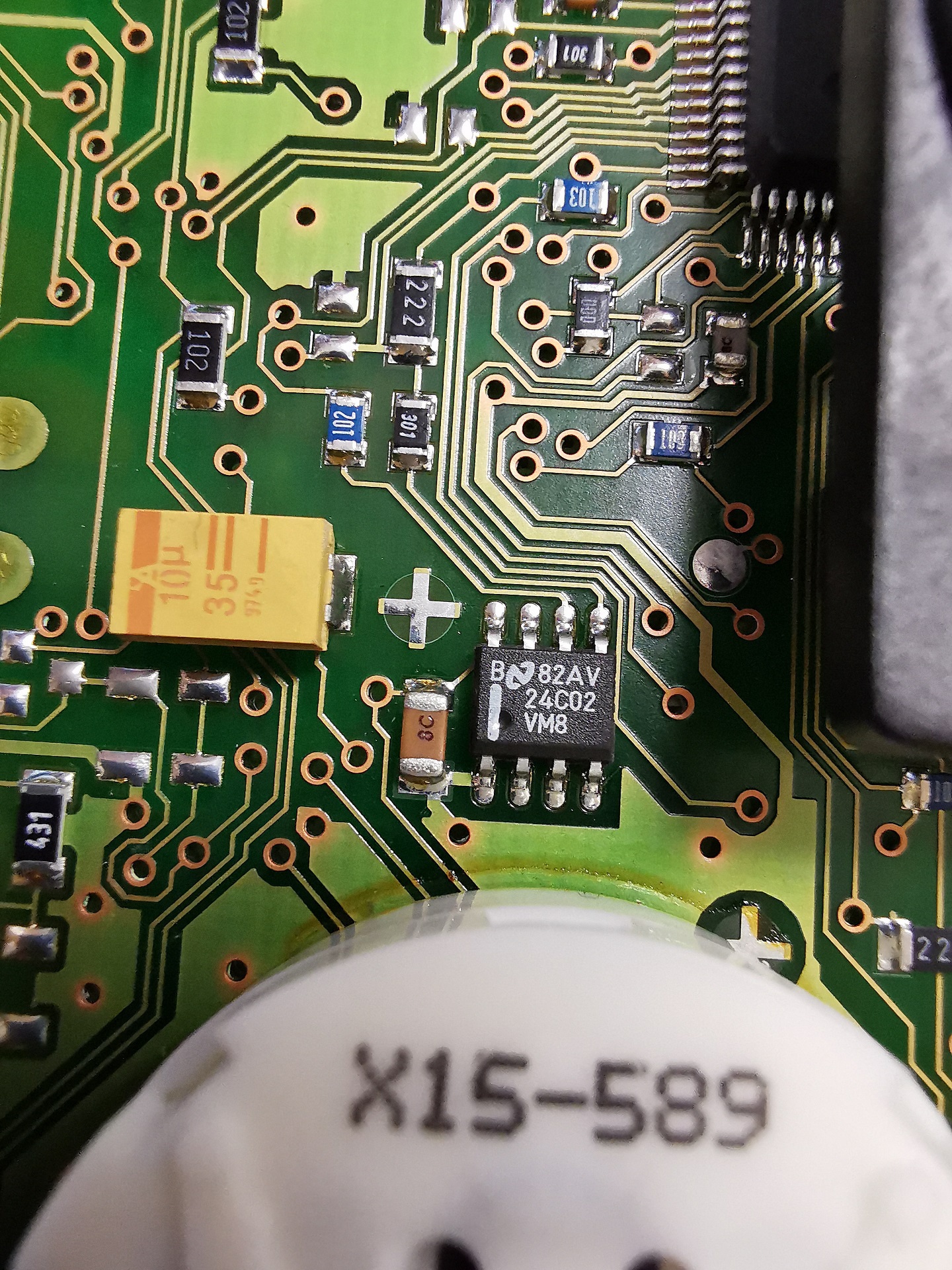

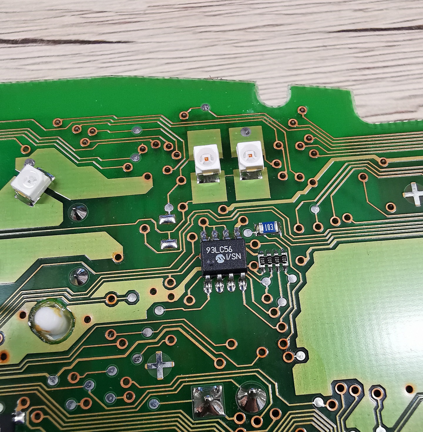

Nagyon szépen köszönöm a kimerítő választ, és hogy hajlandó vagy magával a problémámmal foglalkozni, nem pedig a létjogosultságával. Látom, te azért képben vagy a dologgal. MotoMeter műszeregységem van. Lefotóztam a nyers panelt, illetve a két eepormot, amit találtam rajt. Melyikkel kell foglalkoznom? Esetleg tudnál nekem egy konkrét programot ajánlani, amivel biztosan sikert érhetek el? Az eeprom kiolvasás és égetés nem áll távol tőlem, leginkább pic mikrovezérlőkkel foglalkozom, tehát ezzel a részével nem lesz gond.
24C02 eeprom, a negyedik képen a motor feletti. Szoftver lehet bármilyen tachoprog, sok ingyenes található. Ha nem tudod megcsinálni, akkor küldj privát üzenetet és megbeszéljük.
