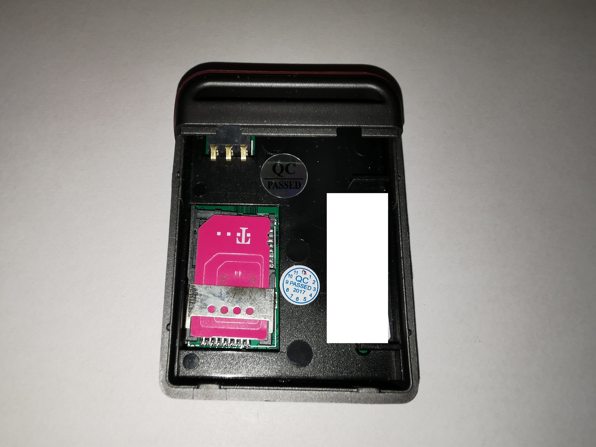

Adott egy kínai gps tracker autós/motoros nyomkövető.

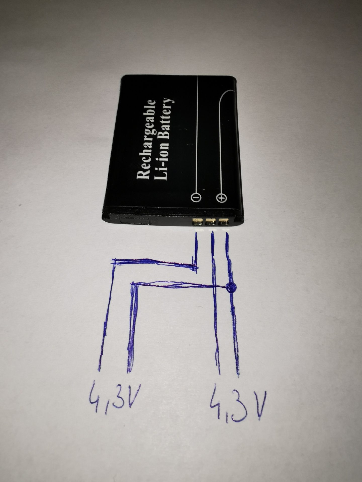

Valamiért úgy gyártották le, hogy ha töltőn van akkor kb 1 óra múlva lekapcsol és nem lehet lekérdezni a helyzetét. Ha fel van töltve az aksi akkor elmegy 2 napig gond nélkül. Mivel én ezt fixen beszeretném építeni az autóba, nem akarok a töltéssel játszani ezért arra gondoltam hogy az aksit kiveszem és csinálok egy 4V-os stabilizátort és beforrasztom az aksi helyére. Megoldható szerintetek, átlehet verni hogy ne vegye észre hogy nem aksiról megy, vagy lehet benn valami ami ezt nem engedi? Illetve milyen stabilizátort érdemes építeni ami nagyon stabilan adja a 4V-ot akkor is ha jár a motor és akkor is ha nem. A feltöltött aksin mértem ezeket az értékeket

Én GPS-hez az autóba ezt használom
DC-DC konverter
Nyugodtan kiveheted az akkut, és a helyére ezt bekötöd.
(#) pista40 válasza niedziela hozzászólására (») Jan 14, 2020 /
Gondolkoztam ilyenen, de még nem volt vele dolgom. Ha beállítom a potméterén a kimenő 4V-ot, akkor nem fog megugrani ha beindítom az autót és nem 12V-ot kap hanem 14.5V-ot?
(#) bbalazs_ válasza pista40 hozzászólására (») Jan 14, 2020 / 1
Nem fog. Csak kevesebb áramot vesz fel a magasabb feszből.
(#) pista40 válasza bbalazs_ hozzászólására (») Jan 14, 2020 /
Köszi akkor ez lesz =D
