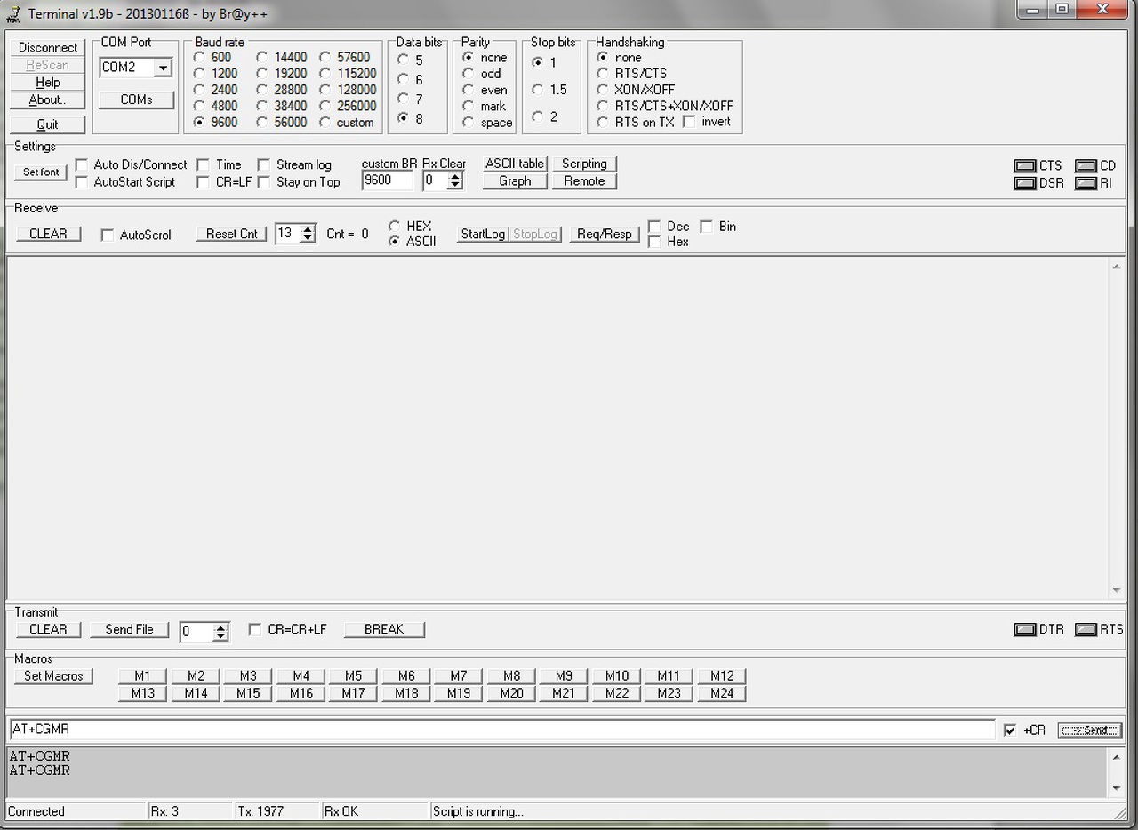

Köszönöm! Ha simán elküldtem neki a AT+CGMR parancsot a képen látható beállításokkal (a +CR gomb kiválasztva) akkor válaszolnia kéne? (Nálam a PORT2 most a virtuális soros-USB port)
(#) Bakman válasza peze hozzászólására (») Júl 12, 2016 /
CR + LF kell.
(#) peze válasza Bakman hozzászólására (») Júl 12, 2016 /
Köszönöm,most azt pipáltam ki,és semmi Az ftdi-n van RX,és TX led is,és az RX nem villan fel soha.A TX rendesen felvillan,ha "send"-et nyomok..

(#) peze válasza Bakman hozzászólására (») Júl 13, 2016 /
Szia! Most már működik ezekkel a parancsokkal,de a fő probléma nem ez volt,hanem az,hogy a Tx-et a Tx-el,az Rx-et az Rx-el kellett összekötni.Ezt végképp nem értem,mert a PIC-es környezetben a kereszt kötéssel küldte el az sms-t.Az újabb gond az,hogy a terminal send gombját gyorsan egymás után többször meg kell nyomnom ahhoz,hogy válaszoljon egyszer a modem.
(#) Bakman válasza peze hozzászólására (») Júl 13, 2016 /
A TX-TX és RX-RX összekötés minden bizonnyal a modemen található hibás felirat miatt van, a többszöri elküldés pedig a program hibája lehet, próbálj ki egy másikat, elsőre működnie kellene.

Köszönöm! Igen,nagyon úgyfest,hogy igazad van. Amikor olvasom az sms-eket,akkor az uart_read txt parancs csak értelmetlen vonalakat jelenít meg az lcd-n.De a terminál programban is csak valami bináris kód jelenik meg az sms szöveg helyén.A SIM900 milyen formátumban küldi a szöveget?
Mielőtt SMS-t küldesz, a SIM900-nak add meg ezt a két parancsot:
  1. AT+CMGF=1
  2. AT+CNMI=1,2,0,0,0
(#) peze hozzászólása Júl 13, 2016 /
