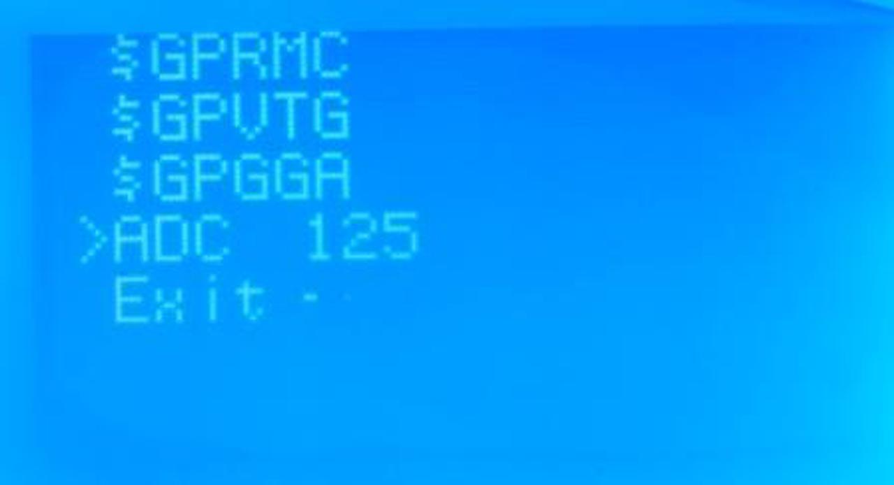

Breadbordon megépítettem a GPS alapú magasság- és sebességmérő áramkörödet egy Quectel L80-as GPS modullal. Pont egy ilyen projekt miatt vettem a modult, csak idő hiányában nem haladtam vele. Mivel elvileg ugyanolyan kimenete van mint az általad használtnak, gondoltam teszek egy próbát. A gond az, hogy nem jelzi ki az adatokat. A csatolt képeken látszik, hogy mit mutat a főképernyő és a nyers adat képernyő. Természetesen a másik két mondat is jön rendesen. A főképernyőn lévő fura, pixelhibának tűnő izék olyanok, mint valami fura "bináris kód" A pontok a frissítés ütemében (kb 1/sec) "mászkálnak". Van valami ötleted?
99,9 %, hogy a pontok zavar miatt jelennek meg a kijelzőn. Kellene az RMC mondat is. A program ehhez az adastruktúrához lett írva:
Köszi a gyors választ!
A két mondat: $GPRMC,174154.000,A,47xx.6696,N,020xx.7087,E,0.68,123.23,070416,,,A*60 $GPGGA,174221.000,47xx.6653,N,020xx.7097,E,1,5,6.21,100.6,M,40.6,M,,*55 +a végén a képen is látható 2 fura karakter (természetesen a x-ek helyén is számok vannak) Még egy érdekesség. Ha a RAW info menübe lépek, a pontok megjelennek at Exit szöveg után is de csak miután az ADC menübe is beléptem.
Itt van két előtte-utána kép a RAW info menüről.
Látszik ahogy előkerülnek a pontok... Itt sacc/kb 5x változnak a pontok másodpercenként.
Próbáld meg átrendezni a vezetékeket a próbapadon, mert a zavart valószínűleg ott szedi össze. Lehet, hogy egy erősebb zavarforrás van a közelében. Az ADC RAW olvasás gyorsabb, mint normál üzemmódban, ezér keletkeznek gyorsabban pontok.
Alapvetően azért nem működik a program, mert az időt a te GPS vevőd három tizedessel írja, nem kettővel, mint az a GPS modul, amelyikre az egészet írtam. Holnap vagy ma este készítek neked egy erre a vevőre írt változatot, nem tart semeddig. A mondatok végén lévő fura karakterek a 'CR' és 'LF' karakterek, amit a program nem értelmez, így ez a jelenség normális.

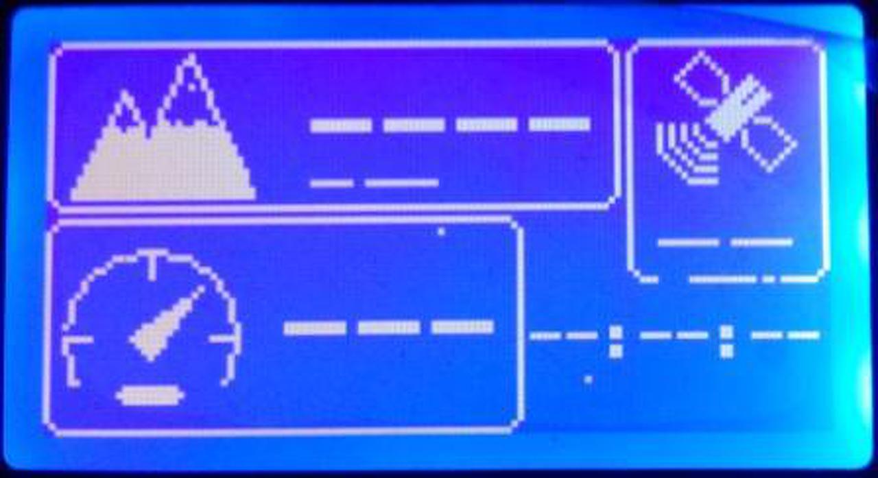

Szeretnék segítséget kérni a képen látható pixel hibák megoldásához. Már többször újraírtam a PIC-et, de sajnos nem segített. Előre is köszönöm!
Sajnos elromlott a kristálygömböm, így kérdeznem kell.
A program honnan van, milyen projekt ez? Most építed, vagy már működött? A pixelhiba sem egyértelmű. Segíts, mondd meg, mi a baj. A hozzászólás módosítva: Aug 10, 2016
Először is köszönöm hogy próbálsz segíteni!
A projekt innen van: http://www.hobbielektronika.hu/cikkek/gps_alapu_magassag_es_sebesse...l?pg=1 A hex file is innen lett letöltve. Most építettem meg a készüléket, a hibák a következők: A bejelentkezés_4-es képen a bal felső képen a 4 vastag vonalak alatti vonalak, jobb felső képen a keret alsó részének hiánya, a jobb alsó részen az óra kijelző vonalak alatti pixel. A csatolt képnek megfelelően kellene kinéznie, persze amíg nem indul el a GPS vevő, addig a számok helyett a vonalaknak kellene látszódnia. Nálam akkor is megmaradnak a felesleges pixelek ha megjelennek az adatok.
Szerencsére a szerző aktív, remélhetőleg reagál a problémára. Kis türelmet kérek az ő nevében is.
Elképzelhető, hogy időzítés probléma van, ezt a szerző tudhatja. Mindenekelőtt a probléma behatárolásához én a többszöri újraindítást javaslom. Ha időzítési határérték a gond, talán nem minden esetben jön elő. A kijelző eltérő típusa is elképzelhető, hogy bizonyos funkciók esetén lassabb, mint a cikben használt. Az a biztos, ha passzolom a problémát.
Sajnos minden indítás után előjön a hiba. Nem statikus, minden frissítés után változik egy kicsit.
Mindenesetre köszönöm hogy megpróbáltál segíteni! További szép napot!
PRóbálj meg állítani a kontraszton. Én úgy látom, ez a konkrét LCD hibája, nem a vezérlő vagy a program tévesztése. Ellenőrizd a tápfeszültséget is, túl magas értéknél (5,5 V felett) is lehet ilyen probléma. A kontroller ezt bőven kibírja, a GPS vevő is (van benne stabilizátor).
Hasonló hibát ad az is, ha túl meleg (40-50 °C) a kijelző. Ha mindezek ellenörzése után is megvan a hiba, másik kijelzőt próbálj bele.
Megpróbáltam már azt is, de nem segített. Frissítésenként vándorolnak "mászkálnak" és néha minimálisak a hibák. Induláskor pedig nincs egészen addig hiba, amíg meg nem jelennek a karakterek helyét jelző "vonalak".
Csináltam egy kb. 10 megás videót. Amennyiben érdemesnek tartod megnézni, elküldeném Neked. Ha nem, akkor megköszönöm a jó tanácsokat.
Ja vagy úgy! Nem figyeltem, azt hittem, hogy a halványan látszódó pixelekre gondolsz. A hiba érdekes, én ilyennel akkor találkoztam, amikor a kijelző valamilyen zavart szedett össze, jellemzően a túl hosszú vezetékek miatt a próbapanelen. Ha tudod, próbáld ki másik kijelzővel, lehetőleg másik típussal. A nyák forrasztási oldala legyen tiszta, az esetleges szennyeződések nem kívánt vezetést okozhatnak vezetősávok között.
Ha minden hiába, hétvégén átvariálom egy kicsit a programot és majd meglátjuk, mit szól hozzá a kijelző. Nincs kizárva, hogy túl gyors neki a vezérlés. Igaz, ez meglepő lenne, mert elvileg ettől sokkal nagyobb sebességre is képes. Előbb nem tudok foglalkozni vele, nem leszek otthon szombat reggelig. szerk.: Érdekes, itt is hasonló a probléma, szintén kék kijelzővel: Bővebben: Link. Teszteléskor kb. egy hónapig ment nálam zöld háttérvilágításúval, a fehér pedig most is az autóban van, azoknál ilyen hiba tuti, hogy nem volt. A hozzászólás módosítva: Aug 10, 2016
Minden segítséget előre is nagyon köszönök!
A nyák az általad közölt nyák, a kijelző csatlakoztatása pontosan úgy van elkészítve, mint az általad készítetten. Mindent az eredeti leírás szerint készítettem. Minden teljesen új, a kijelző is. A linkelt képet én is láttam, hasonlót produkál az enyém is. Természetesen mindent át fogok nézni amiket felsoroltál. Talán meg lehet oldani kijelző csere nélkül is a segítségeddel. Ha nem sikerül csere nélkül megoldani, akkor is köszönöm hogy szánsz rá időt hogy hiba nélkül működjön!
Mellékletben kapcsoláshoz tartozó hex fájl, öt változatban. A neveik végén lévő d_xx különbözteti meg őket, a nagyobb szám lassabb kijelzővezérlést jelent. Mivel ilyen kijelzőm nincs, a kísérletezés "öröme" rád marad. Ha mindegyik változatnál marad a hiba, esetleg csak elvándorol, akkor jelezd, készítek más variánsokat. Lehet, hogy már a 02-es is jól fog működni. 01-es nincs a csomagban, az megegyezne az eredetivel.
Délután óta már a 02-es változattal hibátlanul működik! Köszönöm szépen a segítségedet! Üdv. |
