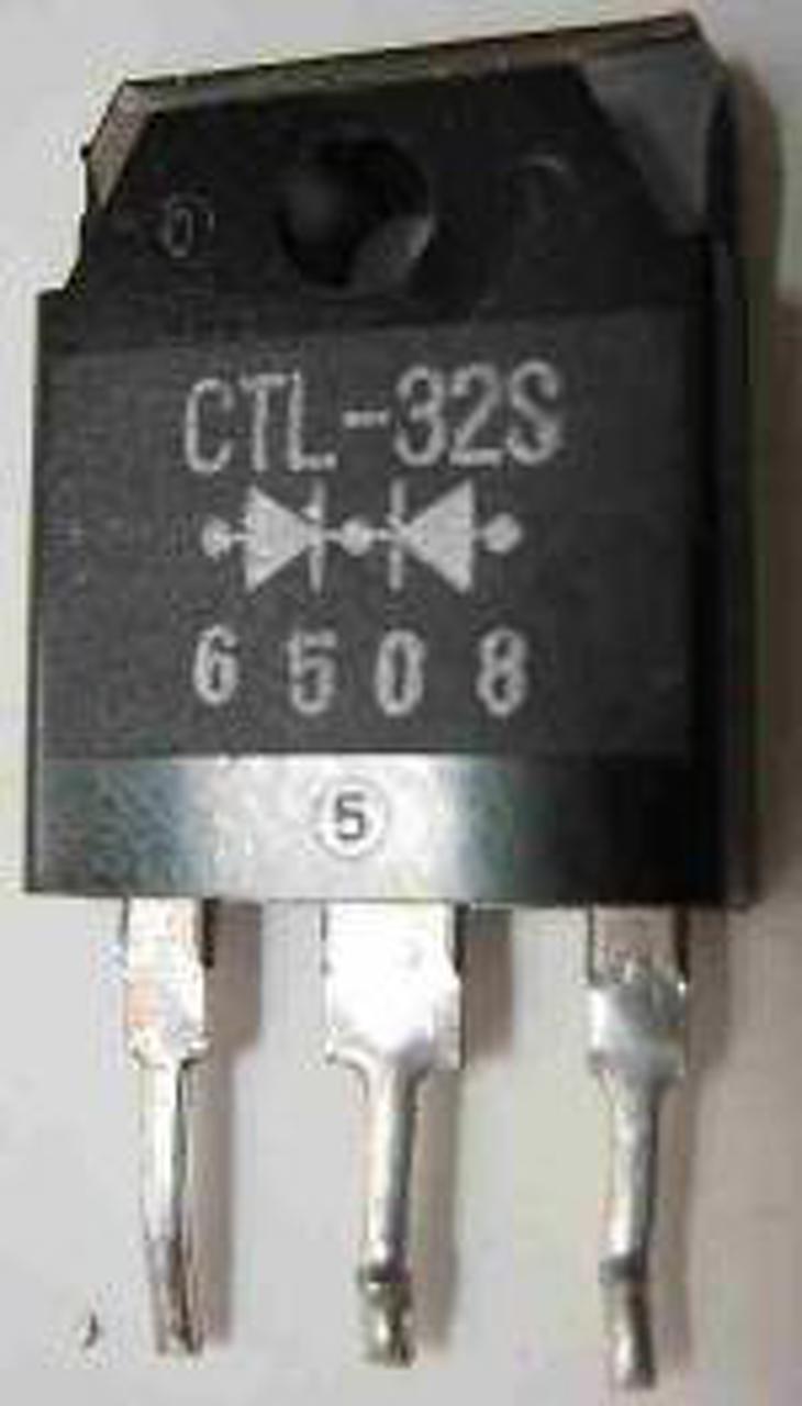

Üdv azt szeretném kérdezni, hogy ha graetz hidat diódákból rakom össze akkor lehet párhuzamosan kötni egyforma diódákat a nagyobb áram átvitel érdekében?
Lehet, de nem tanácsos. Mit nevezel egyforma diódának? Mert ha jelleggörbe alapján válogatod, hogy az elektromos paramétereik megegyezzenek és biztosítod, hogy mindegyik dióda-pár egyforma hőmérsékletű legyen (vagyis termikus kapcsolatban legyenek egymással) akkor minden probléma nélkül. Sajnos egyéb esetben, nem fog egyforma áram folyni a dióda-pár két tagján. Aztán hogy kibírja-e vagy nem, az jó kérdés.
Szoktunk a párhuzamosan kapcsolt diódákkal kis ellenállásokat sorba kapcsolni, pont az elektroncso kolléga által jelzett problémákat kiküszöbölni.
Közös termikus környezet is javasolt, lásd fentebb.
Egy tokban lévő kettős diódáról van szó CTL32S.
Ezeket szeretném párhuzamosan kötni, egyik lábuk ugye már a tokban közösítve van... Egyáltalán jók ezek egyenirányításra? Ez van ha jó akkor nem akarok másfajtát venni... A hozzászólás módosítva: Aug 14, 2017
Ezek elvileg probléma nélkül köthetők párhuzamosan. Termikusan jó kapcsolatban vannak, mert közös félvezető lapkán vannak kialakítva (ezért közös az egyik láb-pár), és mivel egyszerre készültek, ugyan azon a gyártósoron, ráadásul ugyan abból a félvezető lapkából jó eséllyel a karakterisztikájuk is megfelelően hasonló. Tökéletesen ez sem egyforma (nincs is olyan), de jó eséllyel elhanyagolhatóan kicsi a különbség.
U.i.: Természetesen jók egyenirányításra, hiszen arra vannak gyártva. A hozzászólás módosítva: Aug 14, 2017
Rendben van, köszönöm szépen a segítségedet, ez jó hír, holnap neki is állok....
