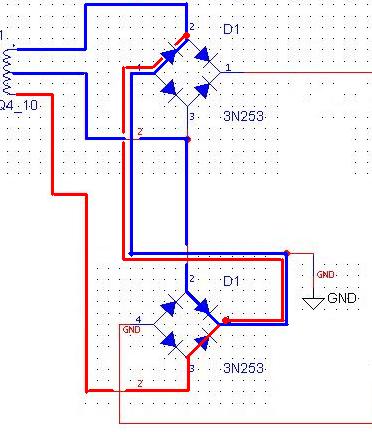

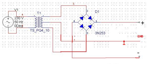

(#) Tomi20 hozzászólása Júl 20, 2007 /
Nekem olyan gondom akadt a Graetz hidakkal, hogy ezzel a bekötéssel trafóra kötve azonnal rövidzárként viselkedett, de tápegyságről kipróbálva nem volt rövidzár. El magyarázná nekem valaki, hogy miért volt rövidzár? A rajz Paintben készült.
(#) Norberto válasza Tomi20 hozzászólására (») Júl 20, 2007 /
Biztos, hogy a gyakorlatban próbánál jó helyre kötötted a trafó középleágazását?
Mert szerintem ennek működnie kell!
(#) MaSTeRFoXX válasza Tomi20 hozzászólására (») Júl 20, 2007 /
Így szokás +/- os tápot graetz híddal egyenirányítani
(#) Mzolee válasza MaSTeRFoXX hozzászólására (») Júl 20, 2007 /
Pontosan! :yes:
(#) Norberto válasza MaSTeRFoXX hozzászólására (») Júl 21, 2007 /
Igaz.
De a kérdés nem arra vonatkozott, hogy szokás megoldani, hanem hogy az illető által adott rajzon és annak gyakorlati megvalósításánál mi lehet a hiba...
(egyébként a dupla Graetz is használatos, csak sokkalta ritkábban, mint a szimpla...)
(#) ferci válasza Tomi20 hozzászólására (») Júl 21, 2007 /
Az egyik félperiódus...
A diódákon keresztül záródik az áramkör és csak a szek. impedanciától függ az áram.
Természetesen a többi verzió is él, de sok vonal lett volna, hi...

(#) dbase válasza Tomi20 hozzászólására (») Nov 20, 2008 /
Tomi20 !!
A Bővebben: Link
hozzászólásodban közölt rajz hibás.
Mert így nem lehet egyenirányítani. Ha 3 kivezetéses a trafó csak 1 graetz használható, de ha 4 kivezetéses fűggetlen tekercsü akkor lehet 1-1 hidat rárakni. És a hidak kimenetén lesz egy közös pnt a nulla, a trafón nem!
Szerintem...
(#) Imi65 válasza dbase hozzászólására (») Nov 20, 2008 /
A rajz tényleg nem jó, de ez egy nyári hozzászólás, ferci pedig elmagyarázta, miért is nem jó....
