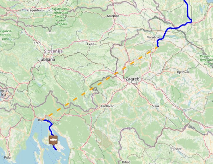

GPS tracker probléma Horvátországban
Sziasztok! Van valakinek ötlete, hogy Horvátországban Zágráb környékén miért nem működik a kocsimban a GSM tracker? Oda felé és visszafelé sem tudott kapcsolódni mobilnettel. Elvileg a 2G szolgáltatást még 4 évig nem kapcsolják le ott sem, és autópálya mellett jó a lefedettség. Azon a szakaszon többször is újraindítottam, de nem tudott gprs kapcsolatot létrehozni.

„Simán lehet, hogy nem jó 900MHz-re a tracker antennája.”
Nem tudom, lehet. Augusztusban is megyünk arrafelé, majd viszek magammal egy laptopot, és egy másik GSM modemet is és jól letesztelem.
