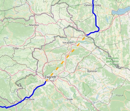

GPRS szempontjából horvátországban is az európai EGSM/DCS sávok vannak használva. E-GSM-re 900MHz, DCS ott is 1800MHz.
Nézd meg, hogy esetleg a GPRS modulod amit használsz milyen frekvenciasávokat használ, illetve amit tettél rá antennát tudja-e ezeket a frekiket.
Jellemzően minnél messzebb vagy a sűrűn lakott részektől annál alacsonyabb frekvencián dolgoznak, sűrűn lakott részek felé pedig magasabb frekik vannak használva.
Alacsonyabb frekin jobb a terjedés, ritkábban kell állomás. Magasabb frekin nagyobb a sávszél is, több subot elbír. Simán lehet, hogy nem jó 900MHz-re a tracker antennája.
Szerk: Egyébként zágráb környékén 2024 júliusban került először részlegesen T által kivezetésre a 3G ha jól tudom, de 2G marad még ott hosszú ideig főleg az SMS miatt és hálózat alulfejletsége miatt.
