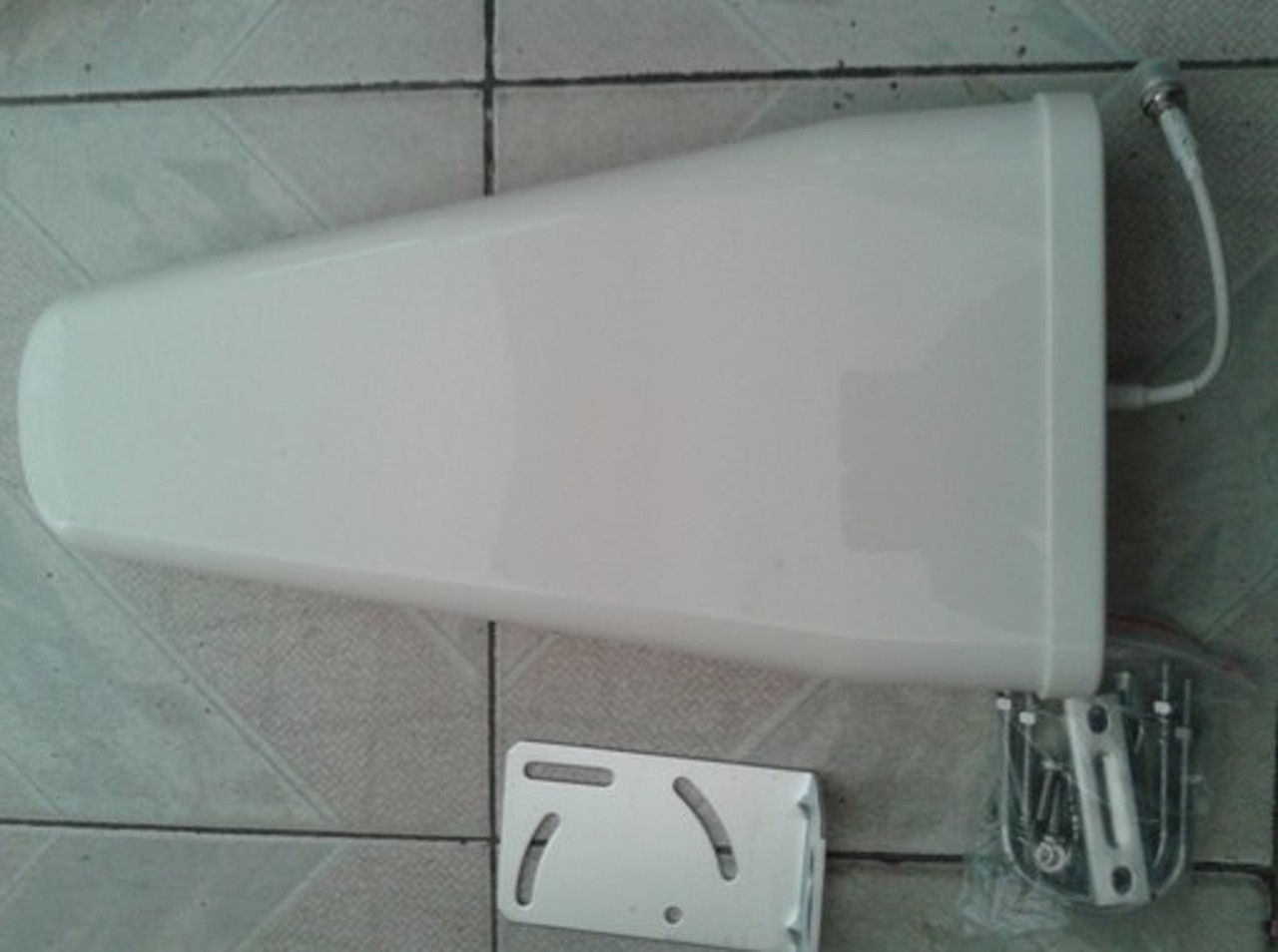

(#) Edimax hozzászólása Jún 4, 2017 /
Azt kérdezném hogy itt használhatók-e ezek?
Gyenge a vételem ,és szeretném erősíteni. Kel hozzá valami engedély?
Köszi.
A hozzászólás módosítva: Jún 4, 2017
(#) pucuka válasza Edimax hozzászólására (») Jún 4, 2017 /
Engedély ugyan nem kell hozzá (mert nem a tied a frekvencia), de ha a szolgáltató hálózatában zavart okozol, amire nagy esélyed van, könnyen per lehet belőle.
Ilyen eszközöket csak a szolgáltató használhat a hálózatában, mert illeszteni kell a hálózati struktúrába.
(#) Edimax válasza pucuka hozzászólására (») Jún 4, 2017 /
Köszi. ez még lemaradt .1 hez :11dbi 4G 3g outdoor antenna LTE 3g 4g outdoor panel huawei e5172 b593 e5776.
2hez.:GSM 1800 LCD Display 70dB Gain 2g 4g LTE Cell Phone Signal Repeater.
Mégegyszer elnézést.
Az antenna típusa az jó, csak olyat kéne beszerezned, ami 700 - 2600 MHz között üzemel.
A Huawei E5776 is jobb választás, mint a repeater, mert az engedélyezett teljesítményt nem lépí túl, hasonló, mint bármely mobil eszközé, így a szolgáltató hálózatában nem okoz sokkal nagyobb zavarást, mint más mobil eszköz.
Az általad bemutatott repeater teljesítménye ismeretlen, illetve biztos, hogy sokkal több mint egy közönséges mobil eszközé, ráadásul csak egy sávos. Egy komoly, jól felkészített repeater igen drága jószág, a szolgáltató ilyenekkel, tervezett módon növeli az ellátott területet, egyes különleges földrajzi adottságú területe, ha azt a várható forgalom indokolja, és bázisállomás telepítése túl drága lenne.
