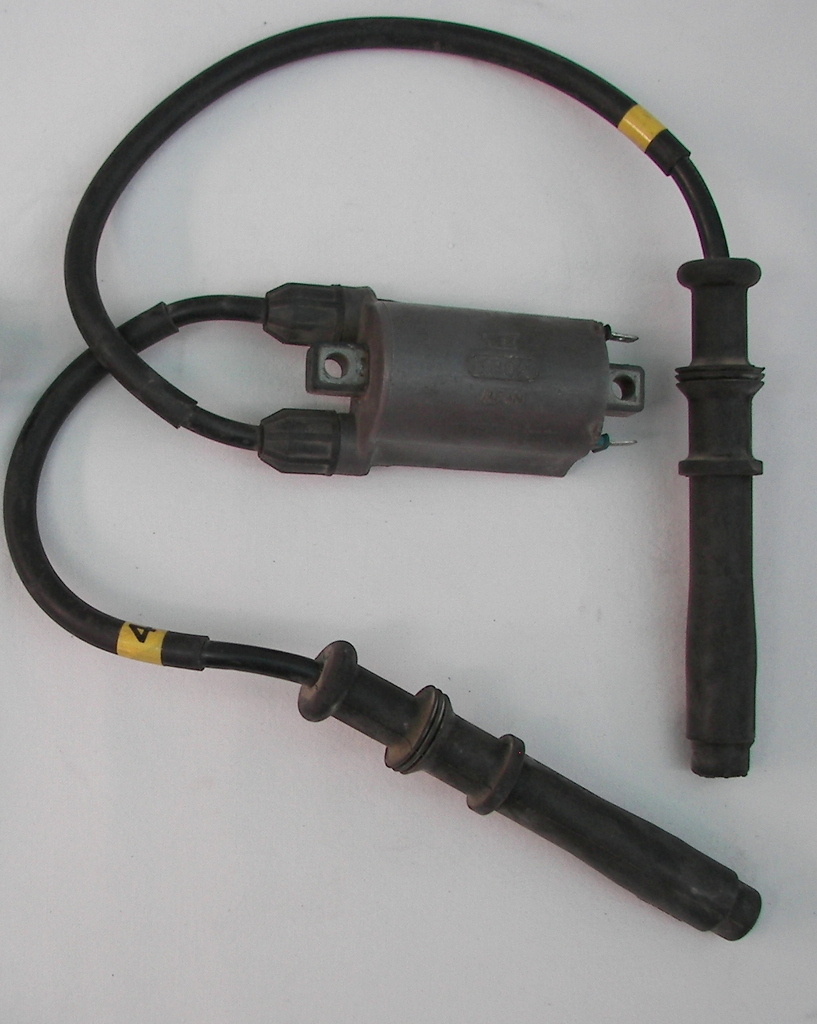

Engem az érdekelne, hogy hogyan működik ez a gyújtótrafó?
Tehát hogy ha a két csúszósarus csatlakozóra kötöm a 15-ös, és 1-es pontokat, akkor mindkét gyertya ad-e szikrát, vagy a vasmag a 15-ös pont, és a két csúszósaru a két henger 1-es pontja?
Egy régi motorba szeretnék elektronikus gyújtást tenni, és olyan gyújtótrafót keresek, ami egyszerre 2 hengernek ad szikrát.
4 hengeres 600-as Zzr Kawasakiban volt eredetileg.
(#) hibbantpasi válasza prockó hozzászólására (») Szept 27, 2013 /
A két csúszósaru az "1" és a "15" (valószinűleg rá is van irva).Egyszerre ad szikrát.

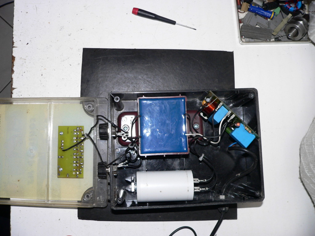

Tudnátok abban segíteni, hogy mivel helyettesíthetném az autó gyújtótrafót egy villanypásztorban?
Ezt építettem meg, de gyújtótrafó helyett mást szeretnék használni. Valami igazi transzformátort, ami jobb, mint a gyújtótrafó. Ha növelni szeretném a teljesítményét akkor mindig a trafón belül sül ki a szikra, úgyhogy ez nekem nem jó.
MIben lehet erre alkalmas trafó, illetve hol lehetne venni erre alkalmas trafót?
http://www.bsselektronika.hu/index.php?w=j0DDt1fdAX
Itt is van hasonló, és azt írja az eladó, direkt vilanyásztorhoz gyártott trafót használ.
Én eddig sehol nem találtam. Hol lehet ilyet venni?
http://epitkezes-kert.vatera.hu/kert_mezogazdasag/allatriaszto_csapda/villanypasztor/villanypasztor_alap_2226833126.htmll

(#) mex válasza furkesz00 hozzászólására (») Ápr 9, 2016 /
A gyári pásztorokban nem gk gyújtótrafót alkalmaznak, hanem direkt erre a célra gyártott transzformátorok találhatók.
Például a képen látható kék színű gyantával kiöntött darab

(#) furkesz00 válasza mex hozzászólására (») Ápr 10, 2016 /
Hát igen. Az a kérdés, hogy honnan lehet ilyet beszerezni.
Vagy hogy milyenek a paraméterei. Mert ha legalább ezt tudnám pontosan, akkor kereshetnék valakit, aki készítene.

(#) erbe válasza mex hozzászólására (») Ápr 10, 2016 /
Vannak kisipari sorozatban készített villanypásztorok, amiben gk. gyújtótrafó van. Fénymásolók nagyfeszültségű trafói is használhatók erre a célra. Kérdés, melyik olcsóbb és elérhetőbb?
Autóbontó minden nagyobb településen akad. Fénymásoló elektronikus hulladék, amit megbontva nem vesznek át. Kérdés, akkor hova tegyem a maradékát?
Láttam olyan villanypásztort, amibe fejre állítva szerelték be a régi típusú gk. gyújtótrafót. Címke gyártóval, típusszámmal. A trafóból kifolyott az olaj, mindent összekent, végül áthúzott.
A hozzászólás módosítva: Ápr 10, 2016
(#) furkesz00 válasza erbe hozzászólására (») Ápr 11, 2016 /
Igen, az enyém is lada gyújtótrafós. Persze lehet megoldaná a helyzetet egy új, bolti lada trafó, nem tudom. Azért én nem fejjel lefelé tettem bele
Erről a fénymásoló nagyfesz trafóról még nem hallottam... utánanézek.

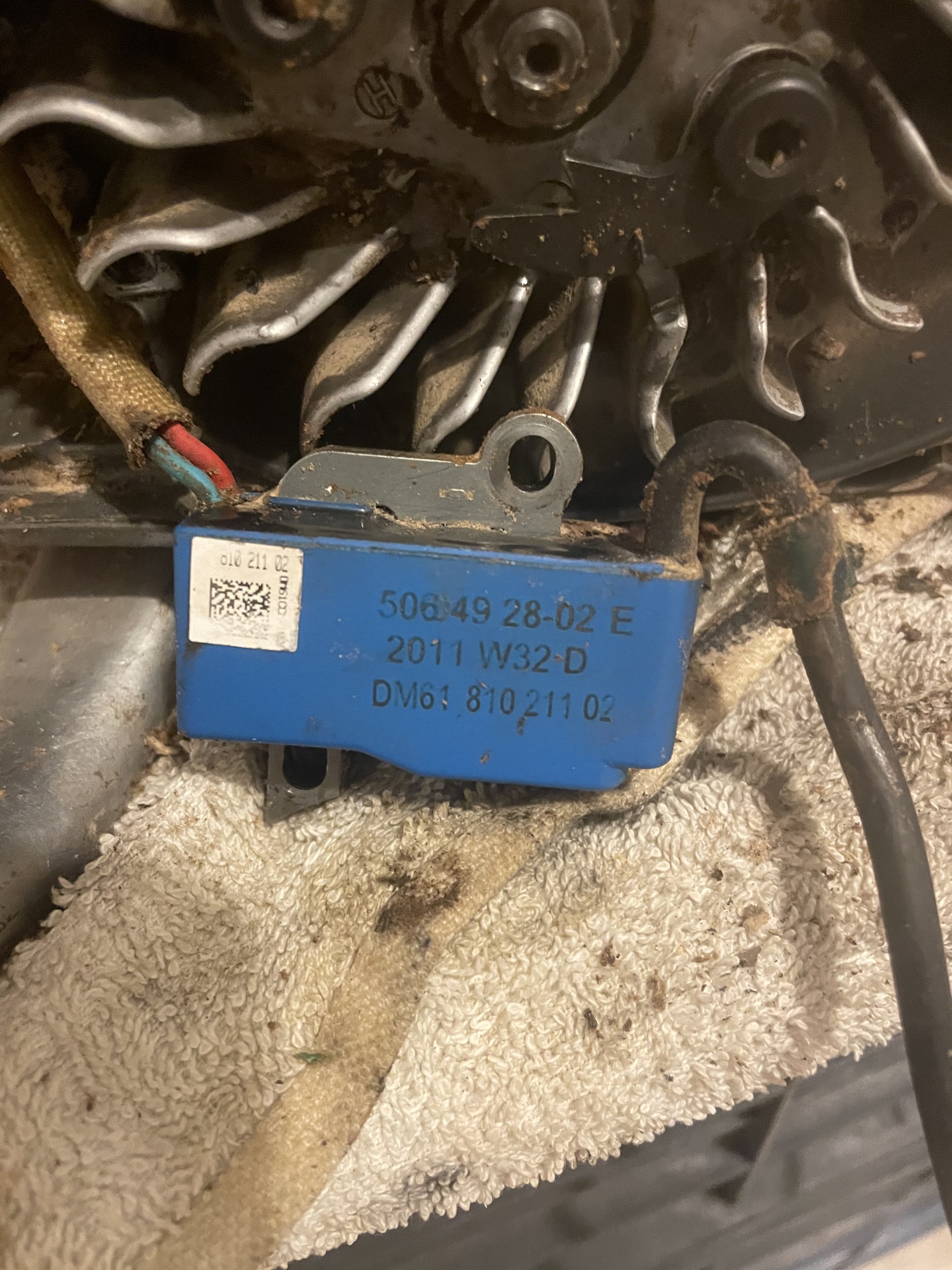

(#) ferfa9696 hozzászólása Jan 1, 2023 /
Kedves Tagok! Boldog új Évet!
Husqvarna 560 XP levettem a gyújtótekercset és az ellenállást megmértem műszerrel. Szekunder oldalon 1,34 kOhm-os. Érdemes-e cserélni?
