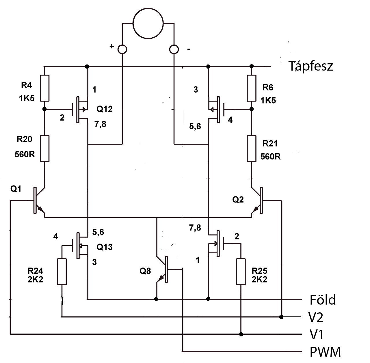

EZZEL a H-híddal lehetne bipoláris stepmotort vezérelni nyomtatóportról? Arra gondoltam, hogy a port optocsatolókkal le lenne választva, a motor 4 vezetéke pedig 2db H-hídra lenne kötve. A H-hidakat a port nyitogatná program alapján. Lehetséges ez így? A mellékelt kapcsolásban lévő IC (L293) is gyakorlatilag 2db H-híd, nem?
Köszönöm a segítséget!
(#) szkrep válasza szkrep hozzászólására (») Máj 13, 2009 /
Megválaszolom magamnak: Igen, lehet!
Viszont csak 5V táppal működött, 12V megölte szegényt. Konkrétan egyik ellenállást 10k-ra cseréltem, mielőtt ráadtam a 12V-t, de szörnyen forrósodott, végül meg is halt. Sehol nem találok "készen" 12V táphoz használható hidat, volt aki azt mondta, hogy a sima 1k ellenállásokkal is mennie kellene. Nem tette...
Nem tudom, hogy kell méretezni a bázisok előtti ellenállást, a próbálgatás nem volt célra vezető. Tudna valaki segíteni?
A tranzisztor max 5V emitter-bázis feszültséget bír.
Jó lenne, ha az előző hozzászólásban látható hidat alakítanánk át, van már hozzá egy marék tranzisztorom...
Ja, és az optocsatoló a föld és a vezérlés között 78Ohm formájában van jelen.
Pontosabban az "ezzel" szó alatti kapcsolásról beszélünk, nem a csatolt jpg IC-s megoldásáról.

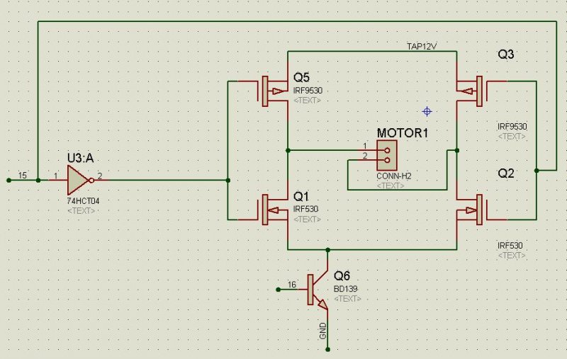

(#) szkrep hozzászólása Dec 8, 2009 /
Hali
A képen mellékelt kapcsolás szimulátorban működik, valóságban pedig csak Q6 melegszik a stab. IC-vel egyetemben. Rövidre zár? Egy PIC vezérelné, lehet, hogy az 5V nem nyitja ki a FET-eket? Esetleg tudtok javasolni azonos lábkiosztású tranzisztort (vagy akkármit) amivel életre kelne? A NYÁK-on nincs hiba.
Maga a kapcsolás itt van a cikkek közti, csak én FETeket raktam be tranzisztor helyett.
Van valakinek ötlete, mi a baj?
(#) proli007 válasza szkrep hozzászólására (») Dec 8, 2009 /
Még szép hogy ez van.
A HCT04 nem tud kiadni csak 5V-ot, hiszen annyi a tápja. Viszont, hogy a felső Fet-eket zárjad, a HCT kimenetének fel kellene menni 12V-ra. Így a felső tranyók állandóan nyitva vannak és tulajdonképpen zárlat van.
Tehát a Fet meghajtására nyitott kollektoros kimenetű IC kell. (de lehet HCT-ben nincs is) Valamint biztos, hogy gyorsítani kell egy fokozattal a Fet-ek nyitását-zárását.
Valamint a Q6 tranyót, minden híd váltásánál ki kell kapcsolni, mert a Fetek ilyen kor összenyitnak.
üdv! proli007
(#) szkrep válasza proli007 hozzászólására (») Dec 8, 2009 /
Na szép.... Nincs szükségem ilyen bivaly fetekre, csak azért tettem be őket, hogy soha az életben ne melegedjenek túl. Maga a motor apró, max néhány 100 mA áramot vesz fel. Ha simán kicserélem BD139 és BD140 tranzisztorokra menni fog? Azokkal ha jól emlékszem össze is raktam ezt próbanyákon, és ment. Csak azoknak más a lábkiosztása, és 6 csomót kell kötni a lábakra, mire bevarázsolom őket ebbe a nyákba.
Szóval ha tudsz bármit, ami bemegy a helyükre, és elég neki a TTL 5V, akkor ne titkold el!
Ha a híd tápfeszültsége 12V, akkor a vezérlő jelnek is ennyinek kell lenni tranyó típustól függetlenül.
üdv! proli007
És ezt hogy oldjam meg? Most így hirtelen annyi jut eszembe, hogy a tápfeszültséget is egy tranzisztor kapcsolja rá, de lényegében ötletem sincs, hogyan... Optocsatolóval meg tudnám csinálni, de az nem az igazi.
Lehet, hogy beledrótozok egy L293 IC-t, és kész... Csak a 8 fet drágább volt mint az ic, szeretném használni is őket.
Hogy illesszem a ttl-hez őket?

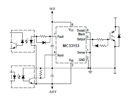

(#) hagymásbab hozzászólása Ápr 5, 2010 /
Egy kis segítséget szeretnék kérni! Csatoltam, két képet. A "driver_ic" - n látható egy driver ic ajánlott alkalmazása. A "hhíd" - on pedig van 4 db igbt h-hídba, driver ic - kkel meghajtva.
A kérdésem a tápegységgel kapcsolatos. Ha csak egy tápegységet használok mind a 4 driveric - hez, akkor úgy sejtem, hogy zárlatot csinálok. Azt szeretném kérni, valaki legyen szíves leírni, hogy is van ez a zárlat, esetleg pirossal berajzolni a képemen.
A másik kérdésem az, hogy jól gondolom - e, hogy 4 tápegységgel ki lehet - e küszöbölni a zárlatot. Szerintem amúgy igen, csak az pazarlás lenne. Tud - e valaki jobb megoldást?
A választ előre is köszönöm!
(#) kadarist válasza hagymásbab hozzászólására (») Ápr 5, 2010 /
Használhatsz ún. "bootstrap" megoldást, ahol nem kell a felső rendszerekhez külön szigetelt tápegység.
Egy példa: TD351 app. notes
De a szigetelt tápmegoldás azért mindenképpen biztonságosabb.
(#) hagymásbab válasza kadarist hozzászólására (») Ápr 6, 2010 /
Köszönöm a válaszod, de az igazat megvallva nem nagyon értem. Én nem szeretnék szigetelt tápegységet használni. Van 4 db igbt H-hídban. Az igbt-k driveric - kkel vannak meghajtva. A vezérlés, és a hibajel küldése optocsatolón keresztül történik. Egy driveric - hez szükséges táp +15V és -5V.
Arra vagyok kíváncsi, hogy 1 db tápegységgel lehet e működtetni őket úgy, hogy közben nem jön létre semmilyen zárlat?
Csatolom azt a képet, amin az MC33153 egyik ajánlott kapcsolása látható(már az előző kérdésemnél is ezt szerettem volna csatolni, csak elbénáztam)
(#) kadarist válasza hagymásbab hozzászólására (») Ápr 6, 2010 /
Olvasd el a dokumentum végén található "APPLICATION INFORMATION"-t, amiben szerepel a bootstrap-dióda, és hogy miért kell ilyen szeparálás az egyes felső rendszerek között, és a felső-alsó rendszerek (drájver+IGBT) között is.
