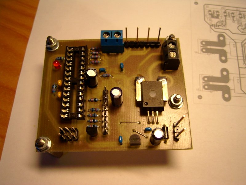

(#) sirály12 hozzászólása Szept 28, 2013 /
Egy ACS712 ami 20 A-es mennyi volton tudja ezt a 20A-t? Tehát mennyi az a maximális teljesítmény, ami az ic-n átvihető? Mert ok, hogy 20A, de mondjuk 100V-on 20A az már 2 kilowatt, amit nem hiszem el, hogy 2 kis smd láb át bír hajtani magán.
(#) pucuka válasza sirály12 hozzászólására (») Szept 29, 2013 /
Ki mondta, hogy a 20 A áramnak át kell folyni az IC -n. És mit jelent, hogy hány volton?
Az ACS712 egy Hall (elem, generátor) szenzor, ami mágneses teret érzékel, és annak nagyságával arányos feszültséget ad. Egy vezetőben folyó áram a vezető körül mágneses teret kelt. Ennek nagyságát lehet érzékelni, mérni a hall szenzorral. Ebben a szenzorban nemcsak a hall elem van, hanem egyéb alkatrészek is integrálva vannak. Van benne ugyan egy átmenő vezeték, ami valóban csak kis áramok mérésére alkalmas, de ha az IC közelében (praktikusan alatta) átvezeted a nagyáramú vezetéket, akkor is működni fog. Ezen a rövid, és vastag vezeték darabon biztos nem fog nagy feszültség esni. Nem gondolnám, hogy ez lenne a fogyasztó, aminek 20 V -ra lenne szüksége.
(#) sirály12 válasza pucuka hozzászólására (») Szept 29, 2013 /
Ez az ic egy smd alkatrész, aminek 2 lábán megy be és 2 lábán jön ki az az áram, amit mérni akarsz. Nem külön vezetőn! Lásd képek.
Ezért írtam, mert nem tudom mennyi lehet a maximum teljesítmény, amit még büntetlenül átengedhetek ezen a 2 smd lábon.
Mert ugye nem mindegy, hogy 5V 20A vagy 100V 20A mert míg előbbi 100W addig utóbbi 2000W. A 100W-ot még elhiszem, hogy átmegy rajta, de a 2000W-ot már nem annyira.
Nekem 30V és 8A menne rajta keresztül. A kérdés, hogy hosszútávon bírni fogja-e a terhelést, nem fog-e elolvadni a lába?
Vagy ha alatta vezetem át, akkor stabil jelet fogok kapni? Lehet majd kalibrálni?
A hozzászólás módosítva: Szept 29, 2013
Mindenre választ ad az adatlap. A beépített mérőhurok ellenállása 1,2 mΩ. Igaz nem írja a max áramot, de 20, és 30 A -hez is láttam értékeket, bár környezeti hőmérséklettel összefüggésben. Nincs kizárva, hogy kibírja.
Áramot engedsz át rajta, és nem teljesítményt. Az átfolyó áramból, és a mérővezeték ellenállásából számíthatod az IC bemenetén a teljesítményt. P = I2 * R, ahol a R = 1,2 mΩ.
(#) staci123 válasza sirály12 hozzászólására (») Szept 29, 2013 /
Szevasztok,
„Mert ugye nem mindegy, hogy 5V 20A vagy 100V 20A mert míg előbbi 100W addig utóbbi 2000W.”
De, teljessen mindegy, mert ahogy az alsó ábrán látod, az SMD tok egyik fele egydarab
rézből van, így két - két kivezetés közt tizedmiliOhm nagyságú ellenálás mérhető, amin a
megengedett 20 Ampernál néhány milivolt feszültségesés van.Tehát a teljesítménydiszipácó
néhánytíz miliWatt...
„Nekem 30V és 8A menne rajta keresztül. A kérdés, hogy hosszútávon bírni fogja-e a terhelést, nem fog-e elolvadni a lába?”
Igen, birni fogja, nem olvad el a lába...
„Vagy ha alatta vezetem át, akkor stabil jelet fogok kapni? Lehet majd kalibrálni?
Alatta hiába teszel vastag vezetéket, mert külső mágneses térre nem reagál,
kipróbálhatod egy állandó mágnessel...
