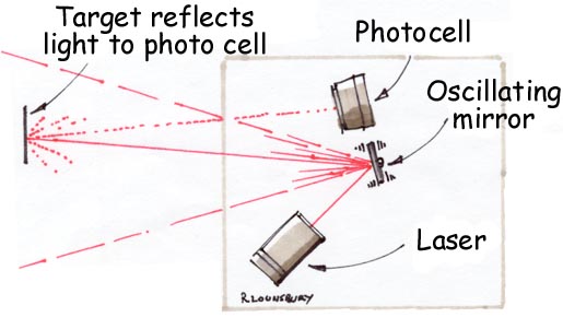

Az egyetlen jó megoldás a scannelés. Olyan, mint a lézeres vonalkód olvasó. X-Y koordinátára egy egy led, elé a forgó hexa tükör és kész is. A legalkalmasabb erre egy kimustrált lézernyomtatóból kivenni a teljes lézerdobot, s a benne lévő diódát kicserélni egy biztonságosra.

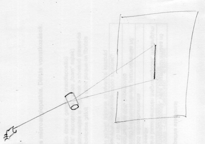

Megnéztem a javaslatokat, de minddel van valami gubanc. Nézzük sorban:

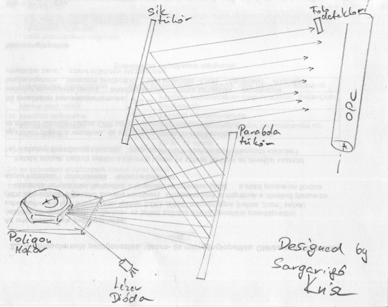

1.) A tükrös játék irgalmatlanul nagy, nehéz, és még drága is.
A scanneléssel csak az a baj, hogy az nem hálót, hanem egy "fényfüggönyt" csinál. A nyomtatók és másológépek használják ezt a módszert, de ott a fényérzékeny dob (OPC) az, ami a "függőleges" elmozdulást csinálja. Ezt nekem optikailag kellene. Megoldás lehetne, ha ezt kiegészítem egy plusz scannelő tükörrel, ami 90 fokkal elforgatva scannel, csak az előzőhöz képest sokkal lassabban (annak egy teljes sora után lépne egy egységet). Ez nekem is megfordult már a fejemben, de bitang nagy és nehézkes lesz az egész. Arról nem beszélve, hogy ekkora pásztázási frekvencia mellett elvész a lézer ereje.

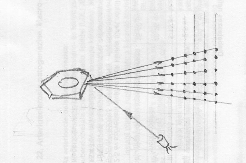

2.) Ha fogok egy ilyen vonal-lézert, akkor még mindig csak egy vonalam van. Ha ezt rávetítem egy hexa-tükörre (poligon motor amúgy a neve), akkor vannak vonalkáim, amik szép párhuzamosak, de ez még mindig kevés. Megoldás, hogy fogok még egy ilyen egységet, és ugyanoda vetítek, csak 90 fokkal elforgatva. Na ez már egész járható út, de még mindig nagy és bonyolult. Viszont két lézert emészt fel, és az eredeti fényének csak kb. hatoda lesz az eredmény, ami az előbbi megoldáshoz képest (ahol gyakorlatilag eltűnik az egész) ez már egy kategóriával jobb.
3.) ez a vetítő ugyanazzal a hátránnyal indul, mint az első megoldás volt. Elvész a lézer ereje.
Amire én gondoltam az az, hogy ha fogok egy pontszerű lézert, akkor egyszerűen csak elé kell tartani egy üvegpohár szárát (üvegből vagy plexiből készült rúd is jó), és máris megvan egy vonal. Eddig jó. Csakhogy nekem több vonal kell (kb 5 db), és az eredetire merőlegesen is. Szerintem létezik olyan elrendezés, ami optikailag megoldja ezt a problémát. És hasonlóan egyszerűen, mint az üvegpohár szára. Talán karcolgatni kellene valahogy. Amitől tartok, hogy ebből valami interferencia-kép fog kisülni, és nem háló.
Ha erre sikerül megoldást találni, akkor az kicsi könnyű, és nem tartalmaz mozgó alkatrészt. Amire még gondoltam, hogy talán egy cd olvasó lencséje is valami hasonlót művel, amikor a mérőjelet fogadja. Szerintem.

(#) Collector válasza sargarigo hozzászólására (») Máj 19, 2010 /
A harmadik rajzod hibásnak látszik, oda nem parabola, hanem ofszet tükör (ofszet antenna után szabadon) kell.

(#) sargarigo válasza Collector hozzászólására (») Máj 20, 2010 /
„A harmadik rajzod hibásnak látszik, oda nem parabola, hanem ofszet tükör (ofszet antenna után szabadon) kell.
A harmadik rajz csak "betévedt" ide, ez valójában egy nyomtató sematikus rajza. A parabola tükör párhuzamosítja a fókuszpontból érkező sugarakat. Szokott lenni egy kiegészítő lencse is, ami erre a célra szolgál.
