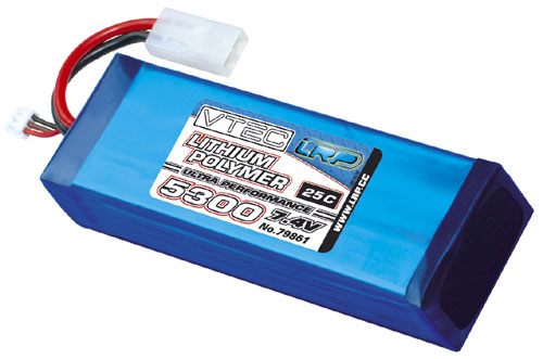

(#) Arnyek19 hozzászólása Dec 8, 2008 /
nekem az lenne a kerdesem hogy elo lehete valahogy allitani egy ilyen hordozhato dvd lejatszonak akumlatort ? az akumlator 7,4 voltosnak es 2 amperesnek kell lennie.
en megprobaltam egy par dolgot telefon akumlatorok oszekotese es ilyesmi de a 2 ampert nem tudtam elerni.
elore is koszonom az otleteket.
(#) Dempsey válasza Arnyek19 hozzászólására (») Dec 8, 2008 /
Most neked akkumulátor kell nem pedig tápegység?Mert ha akku kell akkor tudsz venni szerintem olyat amilyet szeretnél!
sajna korbe neztem a neten de nem kaptam olyant amit it romaniaban is meg lehet veni. ezert gondoltam hogy konyebben lehet csinalni egy amper novelovel vagy valamivel
Lehet hülyén tettem fel a kérdést. Mindenképp hordozható kell? Vagy hálózatról akarod hogy menjen? Ha veszel egy akksit annak van egy bizonyos kapacitása amper órában megadva. Tegyük fel hogy veszel egy 12Ah-sat, akkor ha 2A-pert fogyaszt a DVD-d akkor 12/2=6 óráig megy róla.
(#) Arnyek19 válasza Dempsey hozzászólására (») Dec 8, 2008 /
Hordozhato kenne .
azt szeretnem megoldani hogy pl uzletben kaphato elemeket oszekotni de ide meg kenne egy valami kutyu
mert az elemeknek nincs anyi energialyuk, nincs annyi amper hogy elbirjak a lejatszot.
elkebzelesbe egyszeru de meg lehet ezzt oldani valahogy?

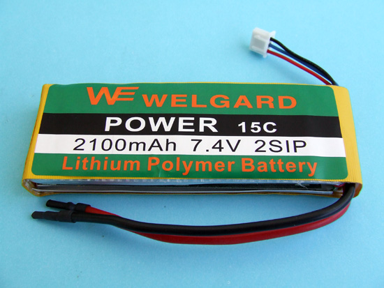

Aha értem!Hát az elemekkel nem mész semmire csak az akkumulátor jöhet szóba mert annak van elég enrgiája persze ha lemerül akkor meg a töltést is meg kell oldani! Semmilyen akkut nem lehet kapni romániába?Találtam egy képet egy akkuról valami hasonló kéne de még ez is gyenge!Szerintem nézz utána biztos kapni!
(#) Dempsey válasza Dempsey hozzászólására (») Dec 8, 2008 /
Na a második képem az már jobb na ha egy ilyet beszerzel akkor király!
Nagyon erdekesek biztos utana nezek, de nekem egy villam megoldas kenne mert a hetvegin megyunk a hegyekbe es kene, it a varosba neztem de sajna nincs olyasmi es a rendeles eltart egy ideig.
nincs egy amper novelo rajz a tobbit valahogy megoldanam..
Ampert nem lehet növelni csak feszültséget , de azt is csak rossz hatásfokkal!Nincs más megoldás csak az akksis!
Ok
Azert kosz a segitseget.
Nincs mit!
