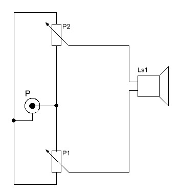

(#) kokozo válasza kiswap hozzászólására (») Aug 12, 2011 /
Szia! A te verziódban nem biztos hogy a hangerőt teljesen leveszi sőt biztos hogy nem az én verziómban viszont le lehet teljesen halkítani, de ennél a verziónál meg a legrosszabb esetben csak 50% a hangerő.

(#) kiswap válasza kokozo hozzászólására (») Aug 12, 2011 /
Igen valóban, megnéztem a sajátomat, s ott is, ha az egyik középen van, akkor a másikkal max halkítani lehet, de a maxot nem lehet kihozni belőle.
Akkor ezek szerint a két helyen vezérelt hangerő ugrik, s helyette egy központi lesz (zónánként egy), s annak kell valami távirányítás.

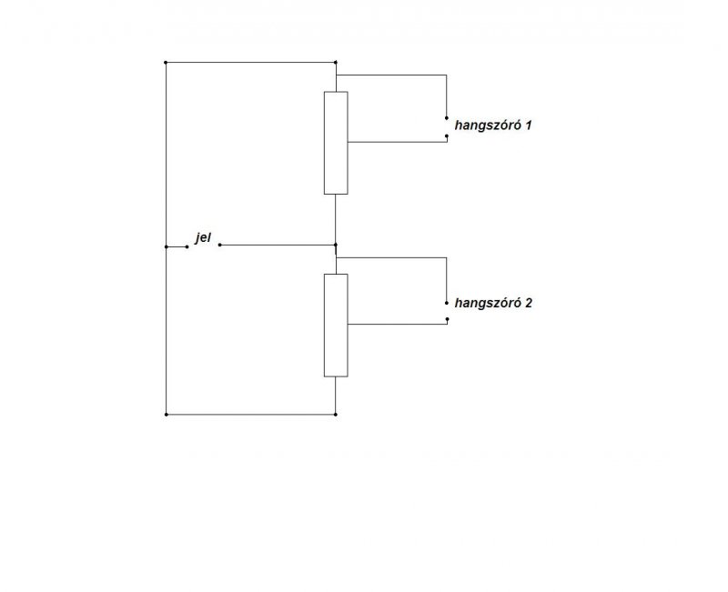

Nem raknék a hangkimenetbe potit de te tudod. Annak birnia kell a teljesítményt is. Nézd meg a rajzot ,ilyesmi kell? (A poti csúszka megy a hangszóróra)

Én nem tudom, azért is kértem a segítségeteket
A rajzon szereplő - ha jól értem - külön vezérli a hangszórókat, de egy-egy hangszórót nem lehet két helyről szabályozni, így nekem nem ez kell.
