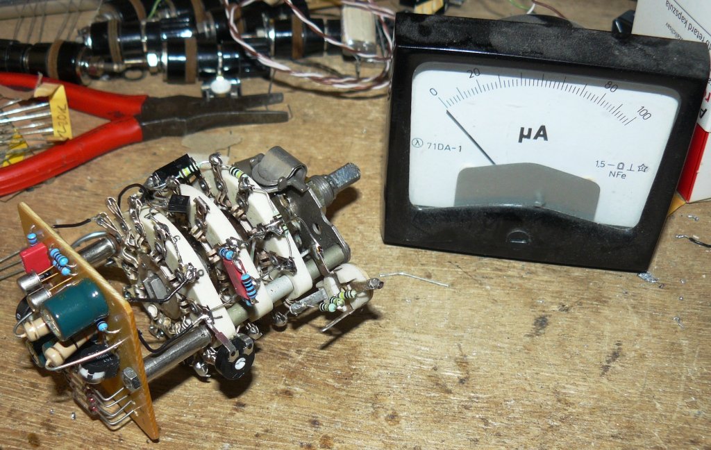

(#) hurubbi hozzászólása Szept 9, 2007 /
A belinkelt millivoltmérő 50uA-es műszerhez készült.
Nekem itthon egy 100uA-es, és egy 37,5uA-es van. Az R11 potival be lehet állítani ezekhez is?
(#) soskajoska hozzászólása Feb 14, 2012 /
Régóta halottnak tűnik ez a topik, de nem szeretnék újabbat indítani.
Szükségem lenne egy hangfrekis millivolt mérőre, amelyik 100uA-es műszerrel műkszik. A net-en talált verziókban 50uA-es deprez műszer van. Ez számomra beszerezhetetlen.
Kösz a segítséget.
(#) pucuka válasza soskajoska hozzászólására (») Feb 14, 2012 /
Szerintem túl nagy eltérés nem lesz. Annyit tesz, hogy az egyenirányító kört nem 2 kohm -mal, hanem 1 kohm -al terheled. Csak oda kell figyelni az egyenirányító kört meghajtó IC típusára, mert egy picit jobban lesz terhelve. De ha mutatsz egy konkrét kapcsolást, megnézzük.

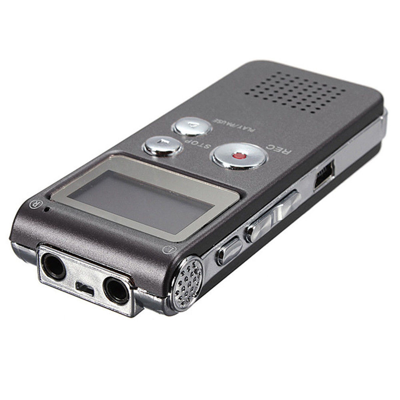

(#) Zoltan.ms hozzászólása Ápr 4, 2017 /
Üdv, egy probléma megoldására szeretnék ötleteket javaslatokat kérni Tőletek...
Vásároltam egy Kínai digitális hangrögzítő (diktafont), lehet rá külső elektret mikrofont is kötni a menüben átállítható, hogy mic vagy line in.
Kínai testvérek bizonyára nem tudják, hogy a Line jelszint 500mV mert a külső bemenete 3mV felett már betorzít...

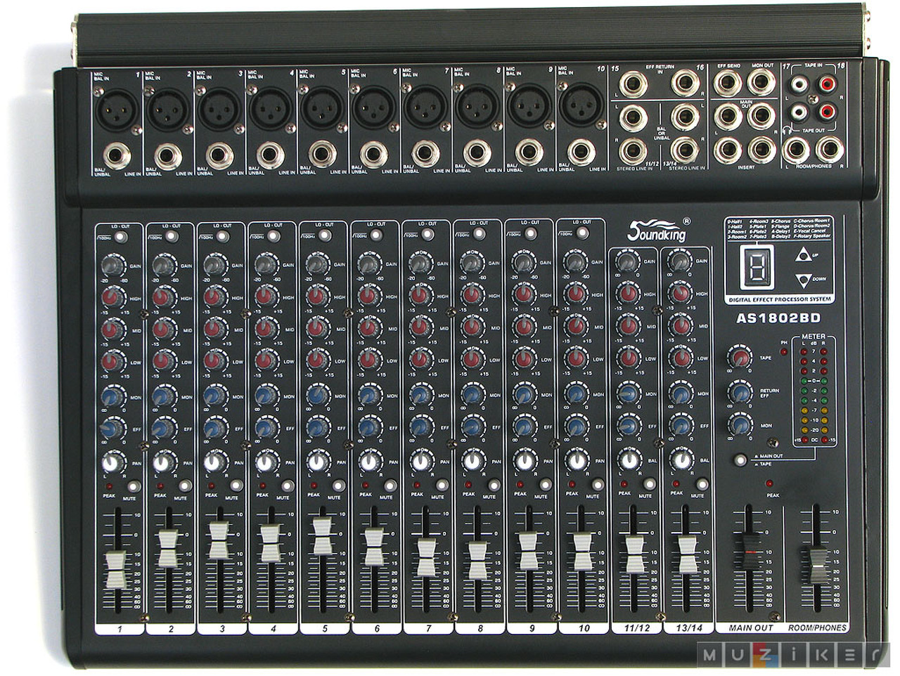

Keverőről szeretnék vele felvenni de hogyan tudnám azt megoldani, hogy 3 mV-nál nagyobb feszültséget ne kapjon függetlenül attól, hogy a keverő milyen hangosra van véve...
A keverőnek van egy sztereó rca kimenete a felvételhez (tape out) és van egy tape potija bár azt nem tudom, hogy az a tape in vagy a tape out-ot szabályozza...
De ha azt a potit be is állítom akkor ha a mastert feljebb veszem a tape kimeneti szint is emelkedni fog, azt meg nem tudom megtenni, hogy mindig mérem a kimeneti feszültséget...
(#) Massawa válasza Zoltan.ms hozzászólására (») Ápr 4, 2017 /
Valamit rosszul csinálsz ( vagy hibás a készülék). Lehet, hogy a jack bedugása után kell Line-in-re kapcsolni. ( egy belsö kapcsolo a külsö mikrofonra vált ha bedugod. Kár, hogy nem diktafon képét tetted be, mert azzal lehet valamit kezdeni a keveröpulttal sajnos semmit.
3 mV-ra nagyon nehéz lesz lenyomni a keveröpult kimenetét illetve zajos lesz a jel.
