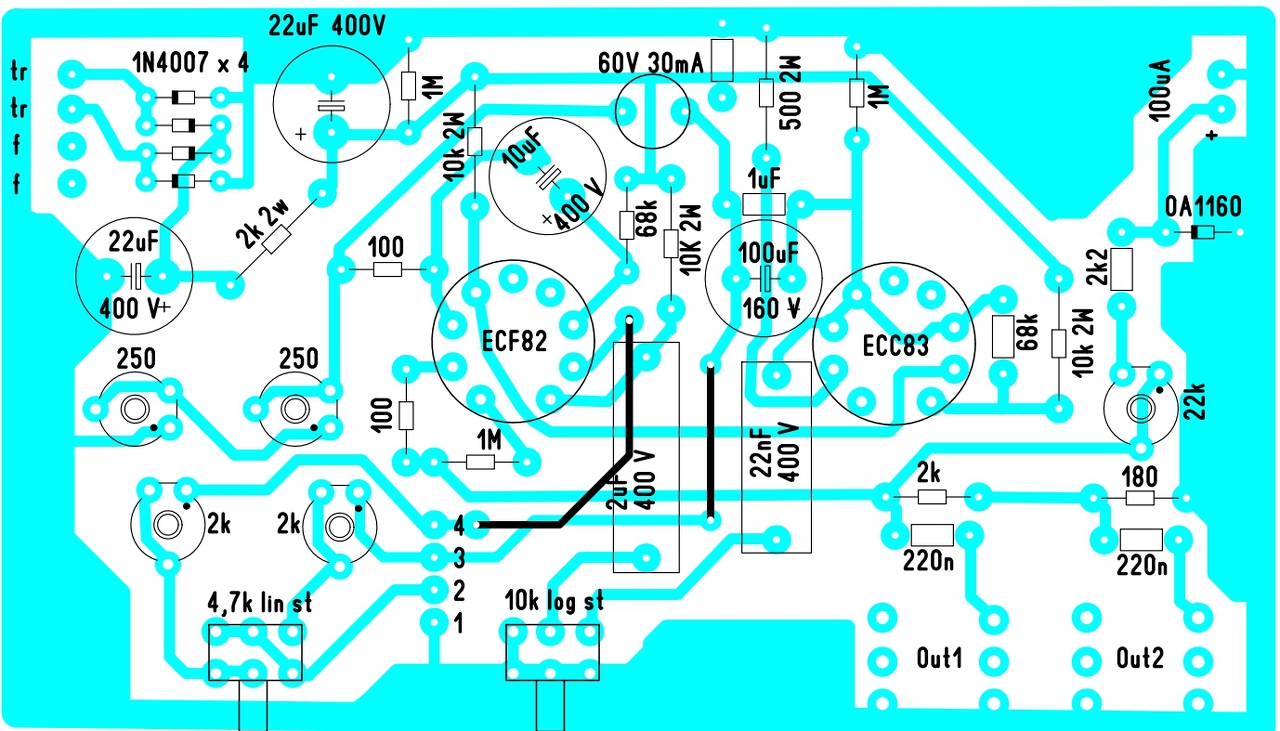

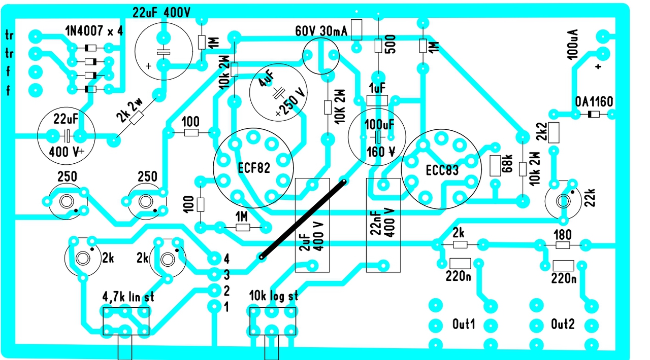

Terveztem ma egy csöves hanggenerátor nyákot. Megy próba gyártásba aztán jelentkezem.
(#) szendi001 válasza szendi001 hozzászólására (») Dec 6, 2015 /
Javítottam benne.

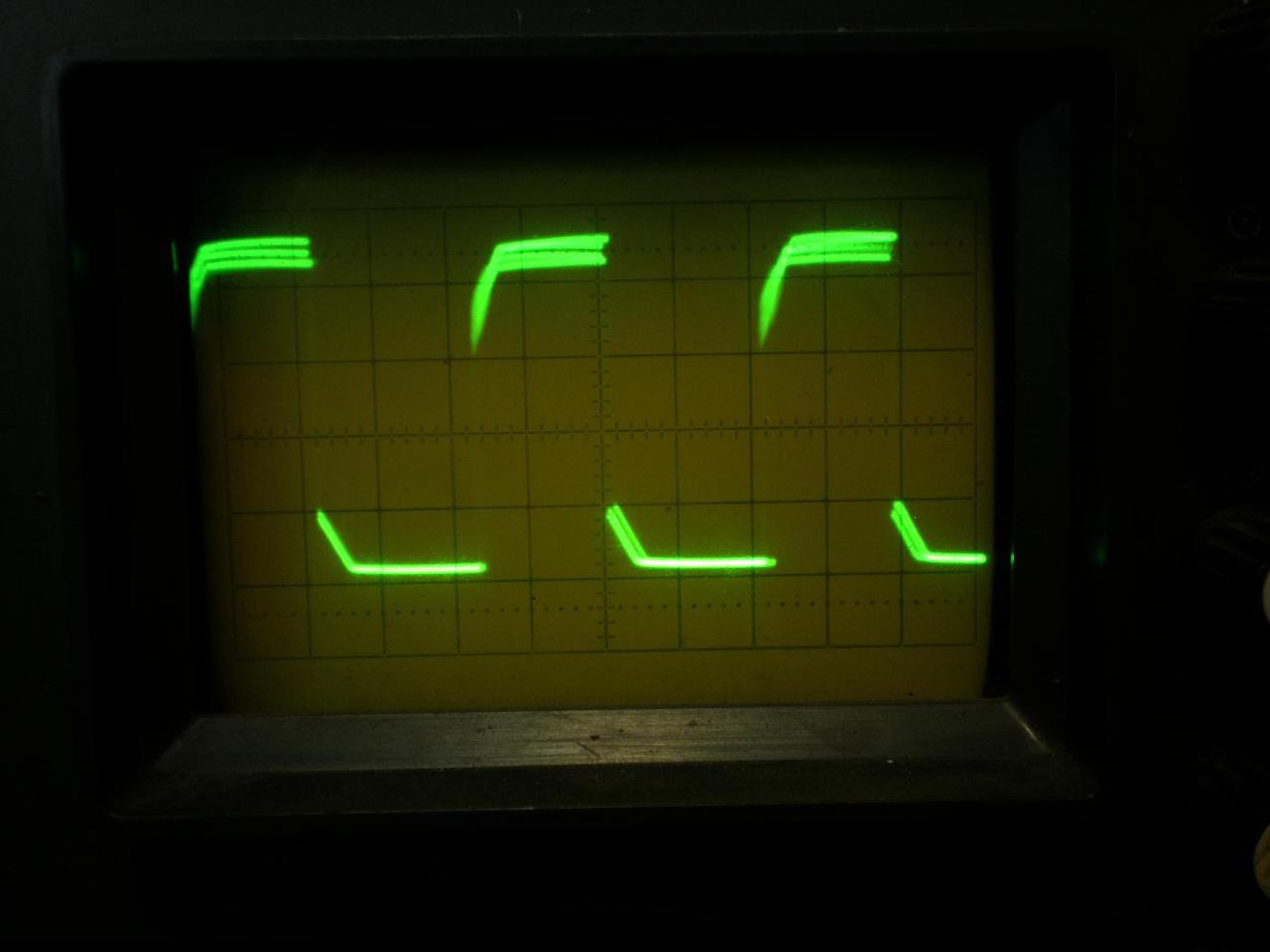

Áthidaltam a FET-et, nem lett jó, csak a frekvencia nőtt. Az R1-et próbáltam cserélni, először egy 10k-ra, rögtön szebb lett, de sajnos csak a "négyszögjel". Megpróbáltam csökkenteni, 1k-ra semmi eredmény. Ha be sem kötöm az R1-et akkor ugyan úgy torz négyszög van a kimeneten, csak a jel frekvenciája sokkal magasabb.

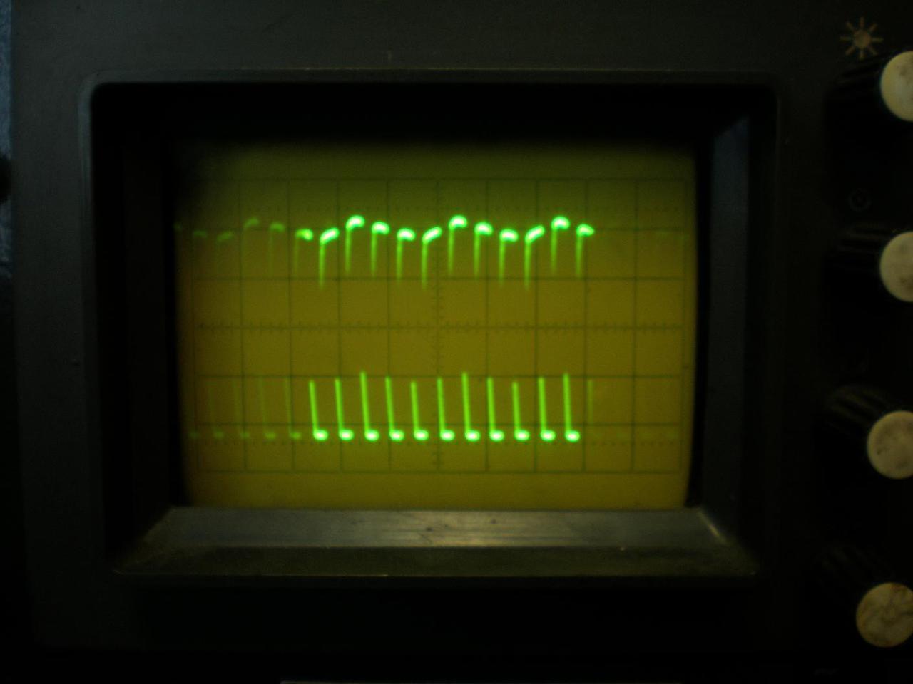

Lefényképeztem, hogy mit látok az oszcilloszkópon. Az első képen a kimeneten* lévő jel van, csak be van sűrítve a négyszögjel. A második képen egy kicsit jobban "széthúztam", hogy látszódjon, hogy miről beszélek. Tudom, hogy nem pont így kell használni az oszcilloszkópot, de gondoltam fontos lehet, hogy a "négyszögjel" teteje szinuszosan hullámzik.
A harmadik képen a kimeneti jel látható.

(#) Kera_Will válasza elektroncso hozzászólására (») Dec 24, 2015 / 1
Langyosodó IC ?
DC munkapontok hogy alakulnak?
Nincs valamerre "kikoppanva" a műverősítő?
Szimmetrikus tápfeszt kap.Tápok szimmetrikusak?
Elvileg minden be/ki menete vezérlés nélkül 0 volton kellene lennie a műverősítő 2 fokozatának. Nem invertáló bemenet testen van.
Az oszcillátor rész DC munkapontja kissé érdekesen alakul.
Kimenete vissza van csatolva az potis/FET-es osztón keresztül az invertáló bemenetre.
A FETen keresztül földre húzva, mint a nem invertáló is az meg a P5 R6 úton van földre húzva.
Így azok is közel 0 volton lesznek + esetleg 1-2 tized/század mV ami az ellenállásokon eső műveleti erősítő nyugalmi bemeneti áramok (nA-uA) miatt alakulhatnak ki.
Kimenetének is 0 volton kellene emiatt állnia , esetleg picit több mert 3-at erősít.
De a közel 0*3 az is még 0-t ad eredményül.
Szkópnak DC állásban nem lenne szabad el csúszni egyik irányba se, ha mérsz vele ,mert elvileg DC munkapontban 0 voltnak kell lennie a műveleti erősítő be/ki pontjain.
Tehát a szkópon a vizszintes 0 vonalra szimmetrikusan kellene meg jelenni az ábrának.
Ha oda tekerted a sugarat.

(#) papus51 válasza elektroncso hozzászólására (») Dec 24, 2015 /
„a kimeneti jel nem szinuszos, az alsóbb frekvenciákon trapéz szerű a felsőbb frekvenciákon háromszögesedik, 100kHz-nél már teljesen háromszög.”
Ez két dologra utal. Az egyik, hogy túl nagy az erősítés, ezért az IC kimenetén a jel már beveri a fejét. Ezt valószínűleg az okozza, hogy a FET-es erősítés szabályozás nem működik megfelelően. A másik a háromszögesedés jelenség ami az elégtelen slewrate-ből adódhat, vagyis nem elég gyors a műveleti erősítő jelemelkedési sebessége. 100KHz környékén ez már lehet normális jelenség, ha nagy erősítés miatt nagy a kimeneti amplitúdó (vagy legalább is az lenne, ha nem verné be a fejét).
Mindenképpen a FET-es visszacsatolás környékén vizsgálódj.
Ja, és BF245 A vagy B vagy C, mert nagyon nem mindegy.
A hozzászólás módosítva: Dec 24, 2015
(#) papus51 válasza papus51 hozzászólására (») Dec 24, 2015 /
Mértél már feszültséget a GATE-en? Persze nagy impedanciás műszerrel vagy szkóppal?
(#) elektroncso válasza papus51 hozzászólására (») Dec 24, 2015 /
Jelen pillanatban BF256B FET van benne. A GATE-n 0-10V DC-t mérek a P2 állásától függően. Azt írod nagy impedanciás műszerrel, 100Mohm megfelel?
Igen, 100MOhm megfelel.
A jelenségekből úgy tűnik, mintha a FET nem zárna le és így túl nagy erősítést állít be, ami elvileg előfordulhat, mert elég nagy negatív GATE feszültség kell a teljes lezáráshoz. Ezzel szinkronban van a korábbi bejegyzés miszerint rövidre zárt D-S mellett is működött az oszcillátor. Persze, hiszen a FET már amúgy is vezet.
„Áthidaltam a FET-et, nem lett jó, csak a frekvencia nőtt.”
Nézd meg, hogy ha R1-et leforrasztod a FET-ről akkor leszakad-e a rezgés? Ha igen akkor cserélni kell a FET-et A jelűre.
Véleményem szerint a szkóp ábrákon látható hullámosság is azért van, mert azon a kimeneti feszültség szinten próbál leszabályozni az áramkör csak a GATE feszültség nem elég, és valószínűleg az időállandóval is van egy kis probléma.
Az eredeti rajzon nem véletlenül van A jelű FET.
A BF244A -2.2V-nál zár míg a BF256B -7.5-nél.
