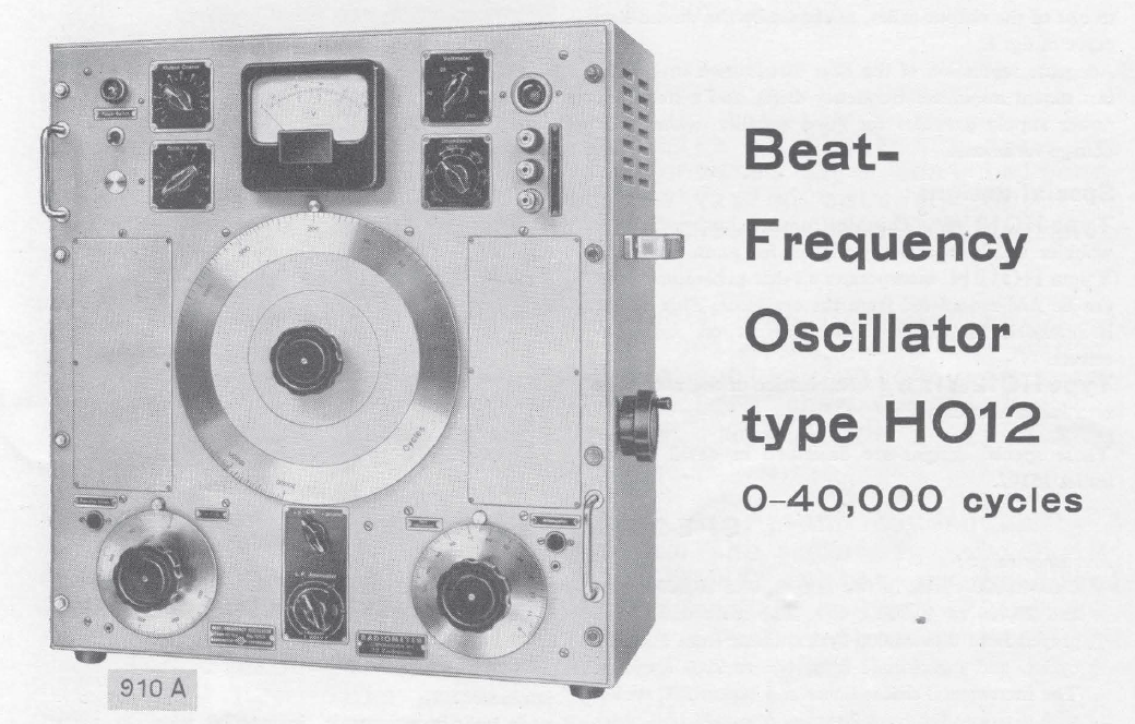

Kezembe került egy régi elektroncsöves BFO elven működő hanggenerátor kezelési könyve. Az az érdekessége, hogy a 20-20000 Hz-es sávot egyben fogja át. Ekkor kezdett zakatolni a fejemben az elveszettnek hitt 4. kerék. Kéne egyet csinálni. Persze nem csővel, hanem valami korszerűbbet.
(#) pjg válasza pjg hozzászólására (») Ápr 2, 2014 /
Hogyan is működik? Nagyon egyszerűen. Úgy mint a középhullámú rádiók. (Majdnem)
Van két oszcillátor. Az egyik fix frekvencián rezeg, míg a másikat hangolni lehet. A két oszcillátor jele egy kivonó áramkörbe kerül ahonnan a két jel különbsége kerül a kimenetre. Mindez jó minőségű szinuszjelként.

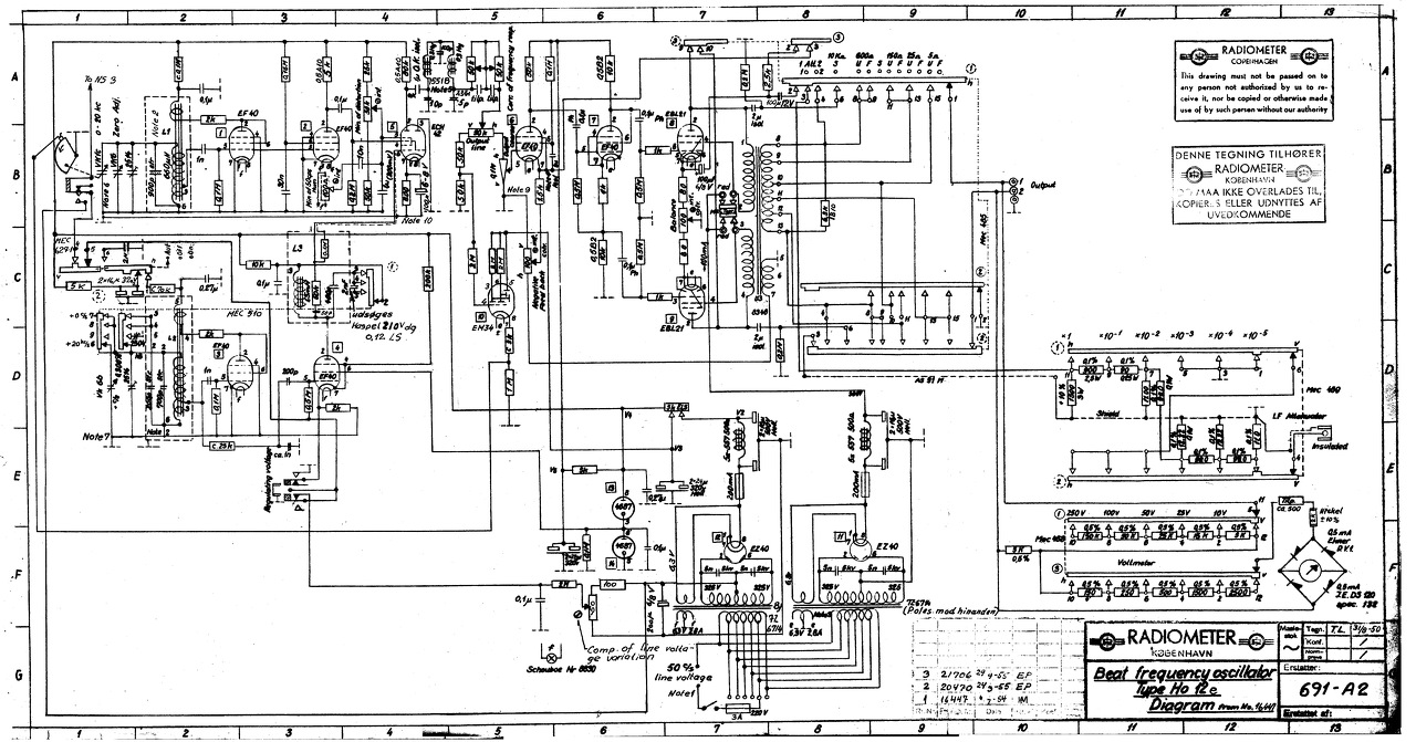

Itt a csöves készülék rajza:
Az már kiderült, hogy az egyik oszcillátor fix. 200KHz-en, a másik 200 és 180KHz közt hangolható frekvencián rezeg. A hangolás egy precíziós forgókondenzátorral történik, amit egy hatalmas skálagomb mozgat. Egy modern készülékben ez már egyenfeszültséggel történik.
