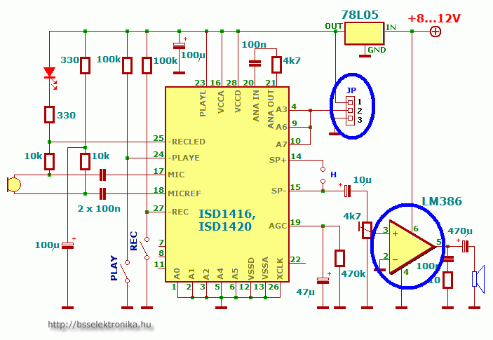

(#) boczhunor hozzászólása Júl 30, 2009 / 4
Tessék.Itt van az első,itt pedig a második.Amelyik könnyebnek tűnik,azt készítsd el.Az LM386 kisteljesítményű erősítő,a JP pedig a JUMPER.
(#) david550 hozzászólása Júl 30, 2009 /
És ez a kettő valami mi?
(#) korgs2 válasza david550 hozzászólására (») Júl 31, 2009 /
A bekarikázott "háromszög" egy erősítő ic(ebben az esetben lm386).Arra kell,hogy a fölvett hangot lejárszáskor fölerősíti és hangszórón lehessen visszahallgatni. A másikról fogalmamsincs de remélem azért egy kicsit segítettem egyébként kapcsolóra vagy hasonlóra gyanakszom.Majd megmondják az okosabbak Üdvani!
(#) proba válasza david550 hozzászólására (») Júl 31, 2009 /
Gondolom van benne több tárolórekesz (innen tud külőnböző hangmintákat lejátszani) .Azzal a háromlábú valamivel tudsz ezek közül egy egy csoportot kiválasztani.
ha a felső kettőt kötöd össze az egyik csoport, ha az alsót akkor a másik csoport .

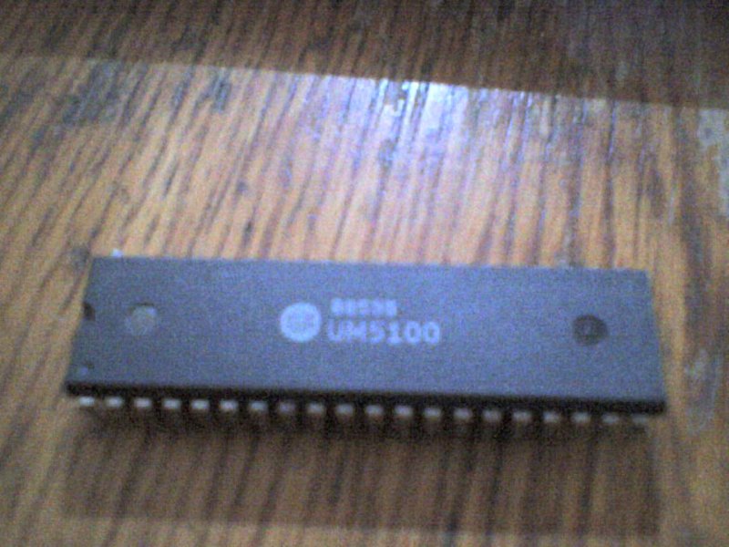

Itt van mégegy, bár ez az IC nem egy mai konstrukció, hátha mégis beszerezhető. A hangot külső ramban vagy epromban tárolja.. én valamikor egy régi vezetékes telefonból bontottam...
(#) mindenes válasza david550 hozzászólására (») Júl 31, 2009 /

(#) boczhunor válasza korgs2 hozzászólására (») Júl 31, 2009 /
Nézzetek csak vissza az első hozzászólásomra.Ott írja.
„Az LM386 kisteljesítményű erősítő,a JP pedig a JUMPER.”
