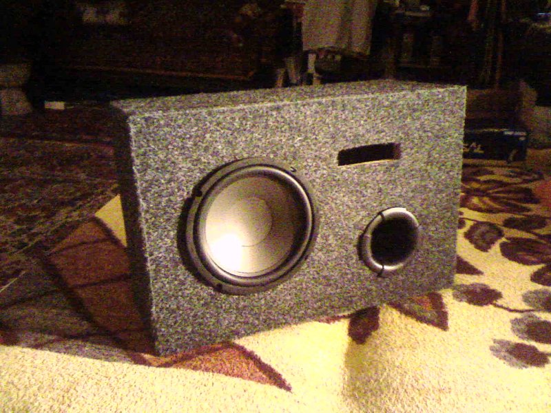

Elkészült a mélynyomóm doboza . Az elektronika még hátra van, de az már nem sok.
Vélemények?

(#) ptesza válasza bancsi15 hozzászólására (») Jún 21, 2009 /
Az a szögletes luk a szállítás miatt van, hogy jó fogás legyen rajta?
Annélkül egész jól néz ki.

(#) pl13 válasza ptesza hozzászólására (») Jún 21, 2009 /
Ha jól néz ki, már csak azon kell imádkozni, hogy jó legyen a hangszóró is a dobozhoz...
