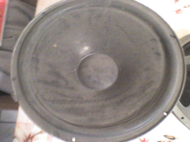

(#) SALáta hozzászólása Jún 12, 2009 /
pl13 hoz szól a kérdés, szerinted érdemes-e megmenteni egy hangszórópárt?
Mivel típust nem tudok ezért fizikai adatait/állapotát írom le. Mindkét hangszóró azonos típus 15" os. Kosár alu öntvény.
1 hangszóró: pille+ membránszél+tekercs, a membránszél kókány módon lett átalakítva, a pille le van válva deformálódott, a membránszél textilről gumira cserélve, valószínű nem kell új membrán, a tekercs 15 ohmos.
2. hangszóró hasonló, tetézve a mágnes leválásával a kosárról.
Két mély tölcsért szeretnék csinálni a meglévő kétutas gyári közép magashoz (garry), terv van hozzá, bevált bár semmit sem tudok a hangszórókról, a paramétereit kiméretném alkalmas-e egyáltalán abba a ládába. Most van egy kész ládám, egy találkozón kaptam olcsón egy hangszórót és megépítettem hozzá (rt tervek alapján, valószínű ilyet láttál már, egy háromszög egy dobozban az előlapja a háromszög éle, állítólag 75 hz a rezonanciája, nekem tökéletesen megfelel, nagyon szépen kihozza az általam kedvelt zenéből a dobot, őszintén ennek tetszik a hangja ellentétben a TL ládába tett somogyi förmedvénnyel)
Szerinted megéri a két hangszórót feljavítani ilyen állapotban? A javítás költsége valószínűleg 15-20 között lenne. Viszont ilyen áron csak somogyi és társai förmedvény van, valószínű kisebb rendezvényeken helytállna, jobban mint a mostani hivatalnak meglévő technikája. A régi 3 utas somogyi TL/zárt doboz is jobban szólt mint a mostani technikájuk...

(#) pl13 válasza SALáta hozzászólására (») Jún 12, 2009 /
Nem értem egészen. Milyen hsz is van tönkremenve? És miért kell 20 000 a javítására? És mit kaptál a találkozón?
Jelnelg csak annyit tudok hogy van két rossz hangszóród, meg valami RT-s cucc, amiről nem tudjuk hogy mi.. Én ebből nem tudok értelmes válazt kihámozni.. több infó kéne.

Sajnos a képet nem tudok feltenni, a láda terve a Rádiótechnika évkönyve 1989 es számában a 250. oldalon szerepel.
Két hangszóró között van némi különbség, amin a mágnes rajta van azon a mágnest 3 csavar tartja, amin nincs ragasztott a mágnes. A kosár megegyezik, a jobb állapotú kosara natúr alu a rosszabbé festett, azonban a két kosár ugyan az minden méretre. Nem tudom érdemes lenne e foglalkozni a javításukkal.
Hát ezt így hirtelen én sem tudom, hogy érdemes-e de meg lehet próbálni, én 5000,- körül szoktam ilyesmit javítani, ha találsz valakit a közeledben, akkor lehet, hogy megéri.

(#) SALáta válasza pl13 hozzászólására (») Jún 12, 2009 /
Kiegészíteni a két közép magas ládámat mélyekkel, sajnos nagyon rossz az állapota a két hangszórónak, így kaptam. Otthoni zenehallgatásra gondoltam főleg, egy egy kis rendezvényre vinném még maximum, nagy valószínűséggel a mostani technikánál némileg jobb lenne, nagyon gyatrán szól a két gyári láda ami van a kultúrháznak. A láda amit a találkozói hangszóróval építettem (ismeretlen gyártó, sajnos csak egy darab volt) tökéletesen kiegészíti a közép magast. Persze ez nem ugyan olyan hangszóró, valószínű más lenne a hangja ezekkel.
Javító cég van a közelemben (Beta sound), mindent kiszámolva honlapjukról véve az árat mérés nélkül is 11 lenne, persze csak azok a hibák amiket én látok, lehet vaterán érdemes lenne keresgélnem.
Áh, ők nem tudnak normálisan javítani. Legalábbis én úgy tapasztaltam.
Nem tudom, hogy a cséve sélrült-e és milyen célra lett eredetileg tekerve (érzékenység, vagy inkább méyátvitel). Ettől függ a dolog, hogy alkalmas-e mélyhangszórónak.
