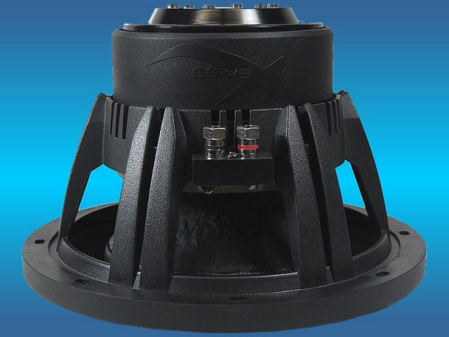

Nekem van egy Megavox MX W12B Subb -om
Adatai:
Revc: 4,432Ohm Mmd: 59,149m Kg
Fo: 37,224 HZ MmS: 63,708 g
Sd: 2,853m Ω Qms:7,020
Kxm:37,414m H Qts:0,427
Exm: 0,704 No: 0,706%
Vas: 64,418 Ltr SPLo: 90,508 dB
Cms286,950u M/N Xmax: 7,2mm
30Hz-420Hz
300 mm (12 in)
850 Watt max
Milyen reflex ládát javasolnátok hozzá ?
(#) shalafi.66 válasza macskabenzin hozzászólására (») Jan 9, 2010 /
Ez 30 centis? Nem fogadnék rá első körben, hogy igaz a T-S.
Most milyen dobozban van? Hajszárítónak már jó ahogy a videón láttam.
Azon a videón hjaja.
Belső méretek?
(#) macskabenzin hozzászólása Jan 9, 2010 /
470 Széles
330 Magas
220 Tető
320 Alja

macskabenzin, ha lesz egy kis időm, számolok egy térfogatot.
(#) macskabenzin válasza shalafi.66 hozzászólására (») Jan 10, 2010 /
Nagyon szépen megköszönném neked
