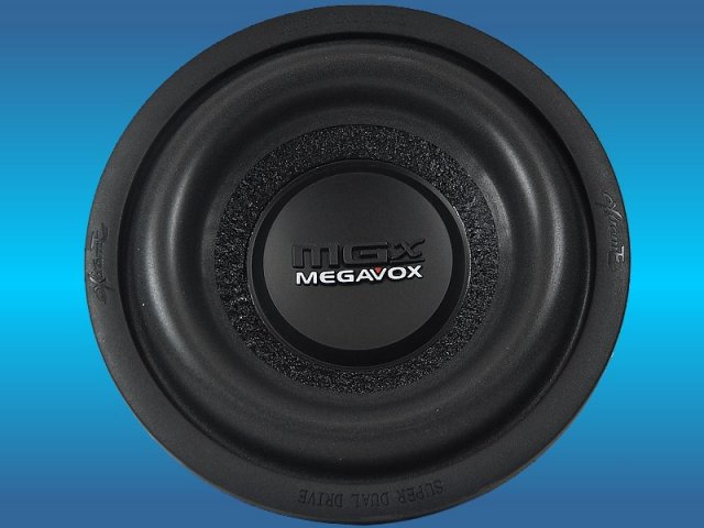

Nekem van egy Megavox MX W12B Subb -om Adatai: Revc: 4,432Ohm Mmd: 59,149m Kg Fo: 37,224 HZ MmS: 63,708 g Sd: 2,853m Ω Qms:7,020 Kxm:37,414m H Qts:0,427 Exm: 0,704 No: 0,706% Vas: 64,418 Ltr SPLo: 90,508 dB Cms286,950u M/N Xmax: 7,2mm 30Hz-420Hz 300 mm (12 in) 850 Watt max Milyen reflex ládát javasolnátok hozzá ?
Ez 30 centis? Nem fogadnék rá első körben, hogy igaz a T-S.
Most milyen dobozban van? Hajszárítónak már jó ahogy a videón láttam.
Melyik videón ?
Amit én tettem fel róla ? Amúgy a mostani láda méretei 500mm Széles 360mm Magas 250mm Tető 350mm Alja
Azon a videón hjaja.
Belső méretek?
470 Széles
330 Magas 220 Tető 320 Alja
Nem venék rá mérget, hogy az a WRC hídban 4 ohmon tudja azt a 220W-ot. Tekintettel arra, hogy a 200W-osnak kikiáltott beépíthető szuberősítője is csak 80 körül tud.. mondjuk szobába az szerintem elegendő.. de sajnos ezekhez az érzéketlen autós nyomókhoz kell a sok watt.
