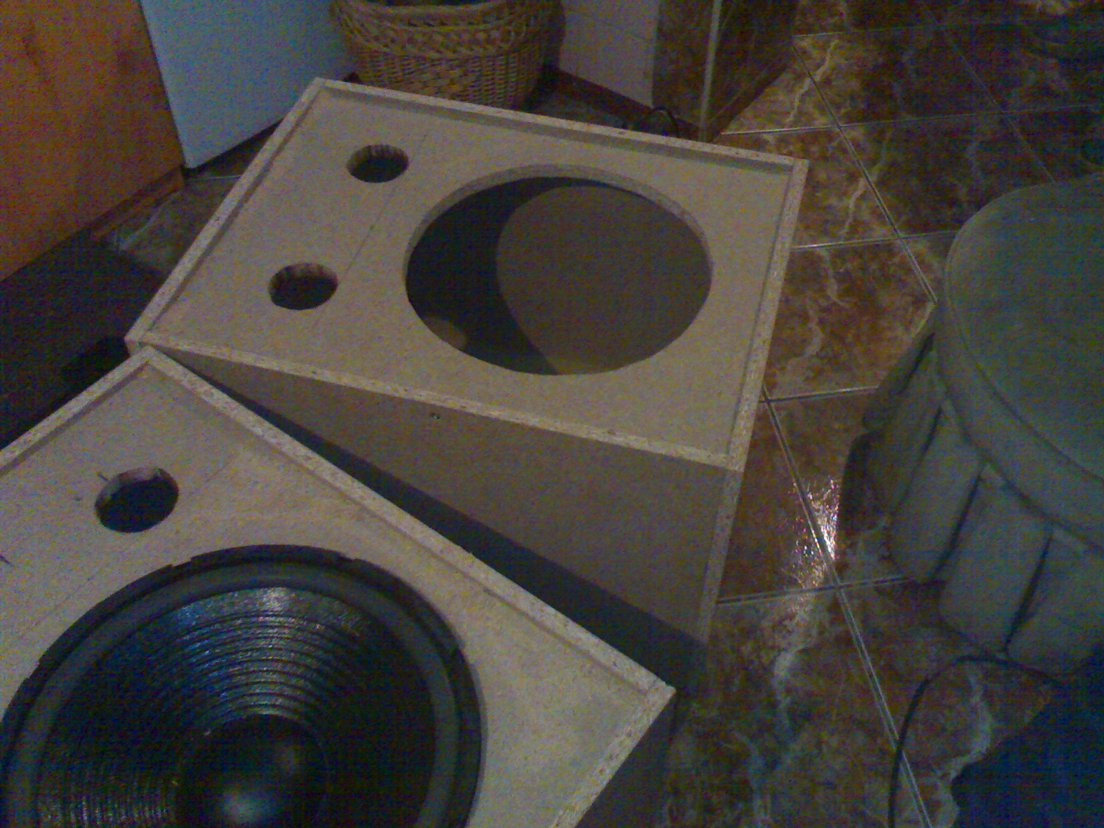

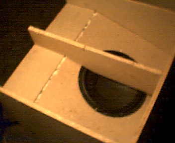

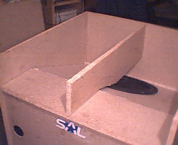

Itt a képek nem a legjobb minőségben de a lényeg azér látszik , ja és a hangszóró amugy 30 centis sal srp3040-es
(#) aflmor válasza hüblerattila hozzászólására (») Jan 17, 2008 /
Ha visszaolvasol, láthatod mennyien próbáltunk lebeszélni, az általad használt ipari-hulladékról hangszóró helyett!
[/i]"Az okos a más kárából tanul, a buta, a sajátjából sem!"[/i]
Milyen indíttatásból gondoltad, hogy egy SRP 3040, a kör alakzaton kívűl, bármilyen hasonlóságot mutat, egy P Audio SD-18-al? Ég és föld!
(adatlapok, a linkeken)

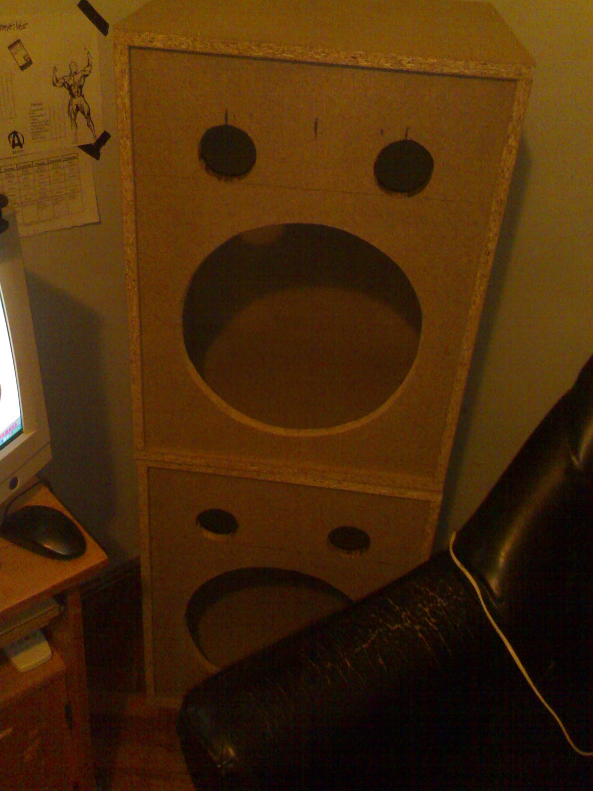

Igen a sal az tényleg egy nagy sz*r bocs a kifejezésért de most szerinem nem a hszen mulik ez a morgásos meg sistergéses hang hanem szerintem valamit a dobozon rontottam el..... én arra tippelek hogy a hangszóró tartó lapot kicsit befelé döntöttebben kelett volna rakni... meg amugy is ha most beleteszek egy olyan rohadt drága hszt akkor is ugyan ugy szol hogy csak derékmagasságban vannak mélyhangok...
„...szerinem nem a hszen mulik...[quote] De igen, sajna.
...akkor is ugyan ugy szol hogy csak derékmagasságban vannak mélyhangok...[quote]
A mélyhangok (jellemzően) nem irányíthatóak ennyire. Mely buliban láttál gugoló embereket, hogy hallják a szub-ot? Teljesen más alkalmazású a két driver! A sal-t, sokkal kisebb dobozba kell rakni.
(#) hüblerattila hozzászólása Jan 17, 2008 /
Múlik azon is persze de ha beleteszek egy böszme nagy drága hszet akkor sem fog fejmagaságban is olyan mély keletkezni mint derékmagasságban
amúgy ez a hsz ami most van benne az csak ideiglenesen van bent .... amit helyette szeretnék bele vanni az egy 40centis somogyis kevlár membrános lenne de ez lehet hogy rossz döntés ... vagy esetleg talán tudok szerezni egy reflex szórót is 30 centiset

A jelenlegi sal-od: Qts: 0,67; VAS: 147,80L
ez meg ami kellene: Qts: 0.26; VAS: 254.3L
Óriási a különbség! Ha találsz hasonlót, csak akkor adj pénzt érte! :yes: mrex írta: megfelelő ládában ez a "titok" megoldása!

Ahogy mrex is állítja a sal is tud szólni , amugy nekem nem kel olyan nagy kültérre való láda hanem egy maximum 150négyzetméteres terembe kell. Amugy az előző dobozban elég jól szólt ez a hsz de ebben nem. A 40 centis kevláros somogyi csak jobb lesz nem? Vagy dobjam el jó messzire?
(#) mrex válasza hüblerattila hozzászólására (») Jan 17, 2008 /

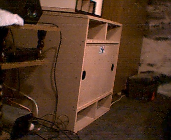

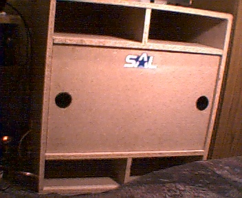

na végre meg tudtam nézni a z eredeti dobozt hát ez egy komoly motorhoz illesztett rövid tölcsérnek látszó tárgy de ez sasllal nem jó mert ha a hangszóród gyenge akkor dobozzal kell javítani jó hangszórón a rövid tölcsérek csak kismértékű de mindenképp hatásfokjavulást adnak. Szerintem egy jó tölcsérrel még ne írd le a Salt innen szép nyerni.

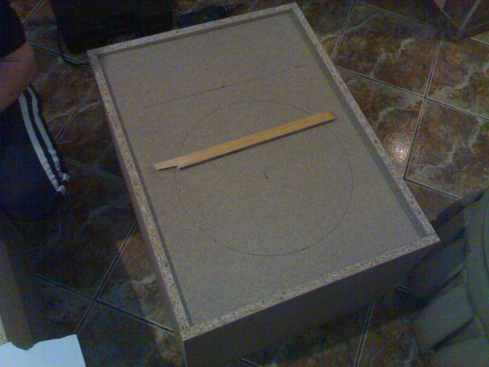

(#) k-o-v-i hozzászólása Jan 22, 2008 /
Nha lassan készül a picinyem
1 Átmeneti probát csináltam, reflexcső nélkül...! De hihetetlen jo hangja volt igy is...nem kopogott
Majd mikor teljesen késsz lessz dobok még fel kepeket..

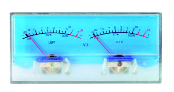

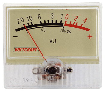

Hy!mégvalami nemtudja valaki hollehetne venni kivezérlés jelzőt?Erősítőkbe is szokott lenne ilyen kis műszer ami a zene ütemére tér ki..Mert láttam olyan házat amibe ilyen van de házat nem akarok cserélni csak egy ilyen mérőt szeretnék bele tanni valahogy...Lehet nem pont ebbe a topicba való téma de hátha tud valaki segíteni!!
(#) DMZ válasza Flatlander hozzászólására (») Jan 27, 2008 /
Szia! mégis milyenre gondoltál? Ilyen forgó tekercses mutatós kijelzőre gondolsz? Csatolom a képeket, van egyes és kettes kijelző! a Conradban kapható!
(#) DMZ válasza DMZ hozzászólására (») Jan 27, 2008 /
A másik az egyes!
