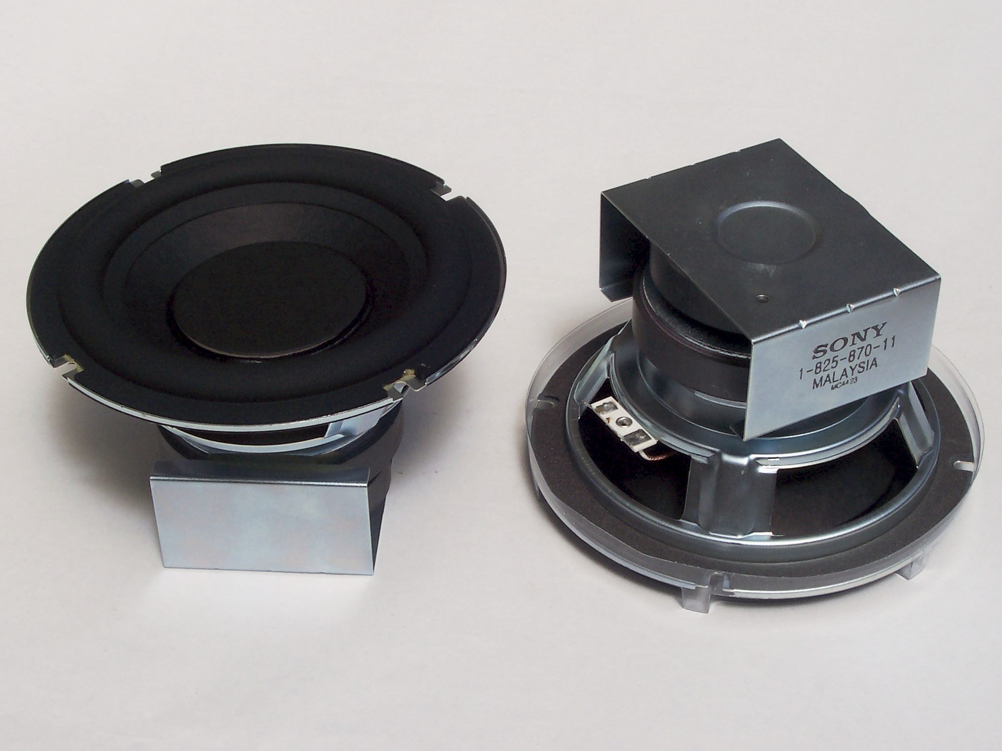

(#) skero hozzászólása Júl 14, 2010 /
Üdvözlök mindenkit! Tanácsot szeretnék kérni. Egyik kollégám szerzett két SONY 20cm -es hangszórót (kép mellékelve). Az autójában szeretne egy mélyládát belőlük úgy ,hogy a két 8 Ohm -os hangszóró párhuzamosan 4 Ohm -osként használna. Bár tudom ,hogy ezek szobai hangsugárzók ,de abban kérnék segítséget ,hogy a leírt feltételeknek megfelelve milyen doboz lenne a lehető legjobb. Egy kb 20W-os erősítővel lenne használva és aktív hangváltóval. A válaszokat köszönöm előre is.
(#) shalafi.66 válasza skero hozzászólására (») Júl 14, 2010 /
Ilyenkor szoktam megkérdezni, hogy hány literes a legközelebbi kuka. :yes: Cserélje el valakivel valamire szerintem, mert nem egy jó választás, főleg erre a 20W-ra.

(#) shalafi.66 válasza ptesza hozzászólására (») Júl 14, 2010 /
Végülis az is működőképes, ha nem túl rég történt a vásárlás (+-néhány hét), és ha egy fokkal illedelmesebben szólal meg, mint te, szerintem gond nélkül kaphat helyette másik hangszórót, ami érzékenyebb. Persze az valamivel többe is kerül, szóval meg kell toldani a 2400,-at a hiányzó összeggel. Mellesleg csak zárójelben jegyzem meg, az eladó nem felelős azért, ha az ügyfél rosszul választ. Szabad országban élünk, mindenki azt vesz, ami akar, ha nem így lenne, nem volna SAL, MNC, HiVi, Dibeisi, és Isten tudja még milyen kínai hangszóró a polcokon. (lehet, hogy kevesebb problémamegoldásra lenne szükség a fórumokon).
Ui: Azért a Sonyk nagy átlagban alkalmasak arra, amire szánták őket, szintén az átlagot nézve, jobbak valamivel a kínai hszeknél, úgy körülbelül ez is jó arra, amire kitalálták, nem is ezzel van a baj, csak az eredeti felhasználási cél nem a 20W-os erősítő aluláteresztő szűrővel.
(#) skero válasza shalafi.66 hozzászólására (») Júl 15, 2010 /
Hát boltba nem viheti mert 3000ft ért vette kéz alul a kettőt. Tőlem azt várja ,hogy csináljak neki valami olcsó erősítőt és találjunk ki valami dobozt. Kap egy TDA 2005 -öt hídban aluláteresztővel aztán szól neki ,ahogy szól ő baja. Csak azért írtam ide ,hogy mégis milyen doboz lenne a legjobb autóban?
(#) shalafi.66 válasza skero hozzászólására (») Júl 15, 2010 /
Aham, legalább az ára nem volt rossz. Majd utánanézek dobozügyileg, de ha cserélni akarna azt is el tudom intézni valószínűleg, ha működőképesek, és nincs külsérelmi nyom a hangszórókon.
Nemtudom cserélni akar -e. Szerintem neki az a lényeg ,hogy valami buhogjon mint az olajkályha. A hangszórók újszerűek és az előző gazdája azt mondja ,hogy nem voltak használva egyszer sem. Aki a sony-kat eladta az összevásárol mindent amikor meg nincs pénze olcsóbban eladja van egy csomó hangszórója. Nekem kínált két utánépített rutsche ládát hangszóró nélkül 5000/ db ,hangszórókkal 15000 / db 38 cm-es sugárzókkal de nem egyforma tipusú hangszórókkal. A ládák esztétikusak jó vastag anyagból .egyikre lehet ,hogy benevezek. Amúgy köszönöm a segítséget és ha van valami tanácsod ládaméretről azt szivesen fogadom.
Aha, hát érzékenységben kevés, 81dB@1W, ezért nem jó a 20W, de mélyben egész "jó", első ránézésre szerintem 20 liter, 40Hz-re hangolva.
(#) skero válasza shalafi.66 hozzászólására (») Júl 16, 2010 /
Köszönöm a választ. A 20litert Te zárt dobozra érted /sugárzókként? Lehet ,hogy ráveszem a srácot ,hogy építsünk 50W -os erősítőt ,kis anyagi töblettel. Attól többet viszont nem nagyon nézek ki ezekből a SONY -k ból.
(#) shalafi.66 válasza skero hozzászólására (») Júl 16, 2010 /
Ha 40Hz-re hangolod egy reflexcsővel, akkor már nem lesz zárt. Minél több, annál jobb, mindenféle szempontból. Ugyanis a 20W-os erősítő torzításba vezérelve hamarabb teszi tönkre, mint az 50W-os ésszel használva.
