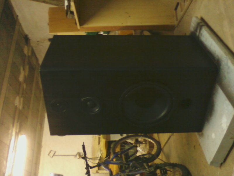

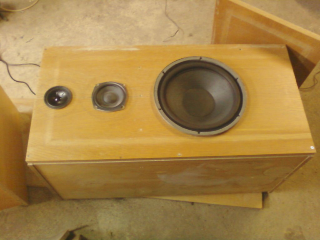

(#) skero hozzászólása Jún 25, 2010 /
Tisztelt "szőrszálhasogató" fórumtársak! Én megértem ,hogy nem lehet félválról venni a hangdobozépítést de kis kisérletezgetéssel (és szerencsével) sikerülhet komoly mérések hiányában is eredményesen építeni. Nemrég kaptam két 30cm-es mélysugárzót piszkos szürke volt hiányzott a porvédő ,lengőcséve szorult. Nekiáltam "kipofozni". Úgy gondoltam ha már sikerült helyrehozni csinálok neki dobozt. Nem akartam költekezni a hangszóróról sem tudtam semmit a névleges impedancián kívül, így nekiáltam régi szekrényekből az építésnek (aztán glettelés festés). A dobozmérettel variáltam (kb 90 literes lett a mélynek leválasztott rész) és a subb csővel is (27 cm vastagfalú karton). Már előre látom a reakciókat (ha lessz) ,de bárki bármit mond nagyon jól szól. Szebb hangja van mint a gyári videoton és orion hangfalaimnak.Sajátkészítésű (hosszas kisérletezgetés árán) hangváltóval. Nem csak az én elfogultságom beszél ,már többen tettek rá ajánlatot

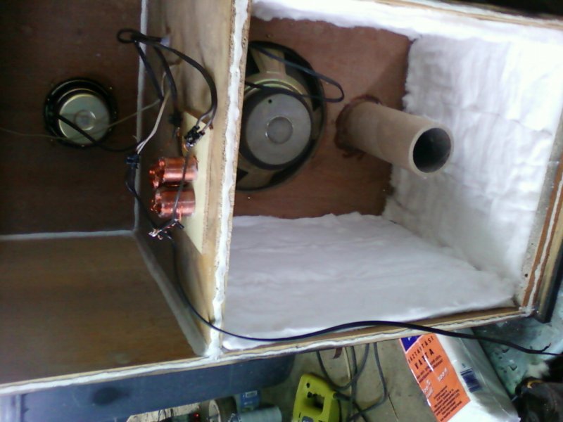

(#) skero válasza skero hozzászólására (») Jún 25, 2010 /
Még egy pár kép de azóta már csinosítottam rajta. A kábel nem a subb csóből van kivezetve csak tesztelésnél ideiglenesen volt úgy.
(#) shalafi.66 válasza skero hozzászólására (») Jún 26, 2010 /
A reakció egy mosoly. De a mélyhsz mondjuk így is Videoton, csak az a problem, hogy zárt dobozban működik normálisan. Már eredeti állapotában is.
(#) skero válasza shalafi.66 hozzászólására (») Jún 26, 2010 /
Jó lehet ,hogy nem a legtökéletesebb dobozt csináltam neki ,de ahozképest nem szól rosszul. És pontosan melyik tipusú hangfalban használta ezt a videoton? mert akkor lemásolnám azt a dobozt. Kaptam még egy 38 cm-es hangszórót szintén semmi infóm róla. Esetleg neked nem ismerős? Textil széle van. Mélyládában használható lenne? Előre is köszönöm! Skero!
Kicsit megviselt a széle ennek a 380-asnak...
A Videotonnak egyféle 300mm-es hangszórója volt, szóval mindegyikben ezt használta, kivéve a korai időszakot, amikor spanyol talán beymaközeli 300-as mély került a VT dobozokba. Szerintem ne másold ezeket, ők is elméretezték kicsit a dolgot, mert minden saját 300-as mélyre épülő dobozuk b-reflex volt, annak ellenére, hogy a hangszóró inkább zártas.
Lehetne b-reflex is, de ahhoz tényleg mérni kellene, mert a cső jóságát be kéne állítani egy megfelelő szintre, ahol már nem zavaró a kiemelése, de még segít mélyátvitelben és terhelhetőségben.
Semmi gondja a 380 -as szélének csak valaki sajna lefújta festékkel és a kosárra is került festék foltokban. Tudom ,hogy nemszabad festeni de kidobni mégiscsak sajnálom. Jómagam ha nagyon csúnya egy membrán Pl.: a 300mm-esek inkább beszinezem fekete filcel (mégis csak vékonyabb réteg mint a festék)

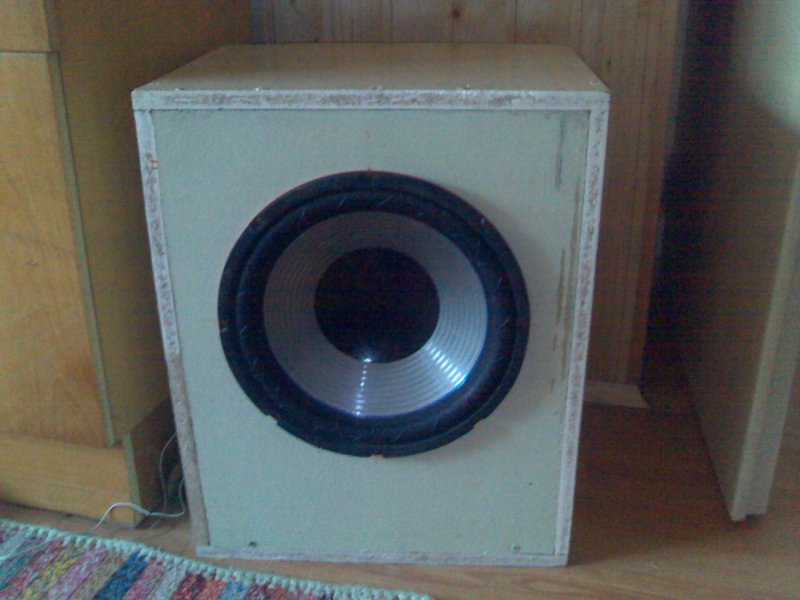

(#) lacek29 hozzászólása Jún 26, 2010 /
Sziasztok építettem ennek a hangszórónak egy 60 literes zárt dobozt.Szerintetek kellene hozzá reflex cső?Ha igen akkor mekkora méretü?A doboz 50x40x30 cm
(#) shalafi.66 válasza lacek29 hozzászólására (») Jún 26, 2010 /
Ne reflexezz. Szobában 20-30m^2 fölött jó a 60 literes doboz.
(#) lacek29 válasza shalafi.66 hozzászólására (») Jún 26, 2010 /
4x4-es a szoba
Akkor esetleg próbálj több csillapítóanyagot, de majd meghallod, hogy tetszik jobban.
tele van,elég sok csillapító anyag kell bele,mert anélkül eléggé doboz hangja van.
