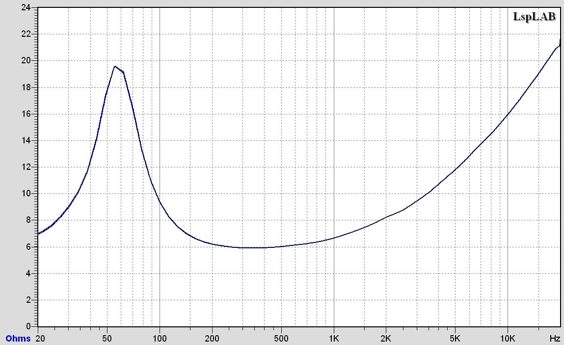

Van 6db azonos típusú hangszóróm, és most a T/S paramétereit próbálom megállapítani.
Most csak az egyik hangszóró adatait mutatom (2 mérés):
Fs: 58.65 Hz 53.78 Hz
Vas: 9.59 l 13.73 l
Qms: 1.9115 1.7395
Qes: 0.7537 0.6830
Qts: 0.5406 0.4904
Sd: 100.00 cm˛ 100.00 cm˛
Revc: 5.5500 Ohms 5.5500 Ohms
ZMax: 19.6245 Ohms 19.6844 Ohms
ZNom: 7.0 Ohms 7.0 Ohms
Bl: 5.4384 N/A 4.9864 N/A
Rms: 2.1014 kg/s 1.7591 kg/s
Cms: 0.6756 mm/N 0.9671 mm/N
Kms: 1.4801 N/mm 1.0340 N/mm
Mms: 10.9001 g 9.0553 g
Mmd: 9.7501 g 7.9053 g
Levc @ 1kHz: 0.3125 mH 0.3149 mH
Levc (Ave): 0.2227 mH 0.2146 mH
no: 0.2490 % 0.3033 %
SPL @ 1W,1m: 85.98 dB 86.84 dB
(talán el lehet igazodni a 2 oszlopon)
Az az érdekes helyzet állt elő, hogy legalább már 6-7 mérést végeztem, de az adatok vagy az első 58,65Hz-es vagy a második 53,78Hz-es oszlophoz igazodnak. Nagyjából fele-fele arányban.
Szerintem az a probléma, ami a képen is látszik, hogy az impedancia csúcsánál úgymond egy letörés látható az 53 és 58Hz tartomány között. Így a program "össze van zavarodva" és a többi adat is emiatt tér el.
Mi a véleményetek, ilyenkor mit lehet tenni ? A hagyományos méréssel főleg nem tudnám ilyen pontosan megnézni. Hogyan tervezzek így dobozt ?
Előre is köszi!
(#) agressiv válasza zoka hozzászólására (») Szept 13, 2011 /
Túl kevés a mérési pont ezért pontatlan a mérés. Próbálj minél nagyobb "FFT Lenght"-et beállítani és máris jobb lesz.
(#) zoka válasza agressiv hozzászólására (») Szept 13, 2011 /
Találtam egy ilyet: Sweep/Plot Settings > Points per octave. Ez jelenleg 96. Ezek szerint 96 mérési pont van oktávonként. A maximum 192 lehetne. Megpróbálom kicsit feljebb pakolni Köszi.
(#) zoka válasza zoka hozzászólására (») Szept 13, 2011 /
Maximumra, 192-re tettem. Most Fs 55,36 vagy 55,56. Vagyis 53 és 58 között van. A qms/es/ts is nagyjából "középen" helyezkedik el az előző mérésekhez képest. Lehet, hogy a dobozos méréseket is megismétlem.
Kösz a segítséget!

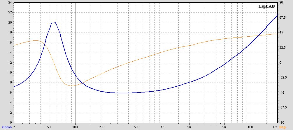

(#) zoka válasza agressiv hozzászólására (») Szept 14, 2011 /
Ezzel az új beállítással szinte mindig ugyanannyit mérek. Ptesza segített nekem az LspLAB-al kapcsolatban is, és a blogon az ARTA-val való méréshez is van segítség. Egyenlőre jó nekem ez a progi, épp most készítettem hozzá egy mérőadaptert. (Korábban egy sajtosdobozra építve oldottam meg, de eljött az idő egy igényesebb adapter megépítéséhez).
Talán a legnagyobb probléma az ócska integrált hangkártya. A 96kHz 32bit-el nincs gondja, de úgy vettem észre, hogy alacsonyabb tartományban, ahol általában a rezonancia frekik szoktak tanyázni, a hangkártya rossz árnyékolása stb. bezavarhat. Ezért is van az, hogy 2 ismételt mérés görbéje egymásra helyezve 100-200Hz alatti tartományban nem fedi egymást 100%-ig. Sima ellenállás mérésekor is 200Hz-től felfelé egyenes vonal, míg az alatt néhány tized Ohm-nyi hullámosság is előjöhet...
Az adapteremről és a tervezett házimozi hangfalak hangszóróiról tettem fel képet (13 és 5 centisek).
(#) agressiv válasza zoka hozzászólására (») Szept 14, 2011 /
A 32 bit lehet ott a probléma, mert nem túl valószínű, hogy a DAC azt valóban tudja, inkább 24, vagy 16Bit-el próbáld, azt biztos tudja a kártya.
„Sima ellenállás mérésekor is 200Hz-től felfelé egyenes vonal, míg az alatt néhány tized Ω-nyi hullámosság is előjöhet.”
A másik probléma az lehet, hogy a hangszóró membránja nem valami stabil és egyszerűen több dolog is rezonál rajta, de a mérést nem befolyásolja. Megnézném grafikonon, hogy pontosan mire is gondolsz, akkor biztosabbat tudnék mondani.
Mellékeltem egy 12 Ohm-os ellenállás mérési eredményeit. A szövegfájlban látható, hogy alacsonyabb frekin jobban ingadozik a mérés.
Illetve ugyanarról a hangszóróról készült 3 mérés 96 valamint 192 mintavétel / oktáv beállítással. A 192 esetén szinte mindig ugyanazt adta számszerűen is. A 3 grafikon is ott sokkal jobban fedi egymást, mint a 96-osnál, ahol főleg 100Hz alatt kezd különbségeket mutatni.

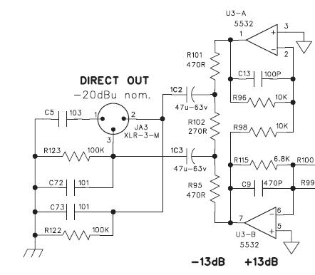

„Eleve, ha nem szól semmi, és bekapcsolok egy előerősítőt, felhúzom a hangerőt, akkora az alapzaj, hogy mozog a membrán!”
Azt a q... Ott valami súlyos probléma van. Én ha feltekerem a hangerőt max egy kis szszszszszszs van, gyanítom, hogy valami földelési gáz van ott és a gép minden zaja belehallatszik a hangba.
(#) zoka válasza agressiv hozzászólására (») Szept 15, 2011 /
Bizony, amikor így kihangosítom a "semmit", még azt is hallom, hogyan mozog az egér, vagy ha feljön a start menü, egész idétlen hangja van. Ha kihúzom a számítógépből a kimenő jack-et, az erősítő néma csendben lesz. Ennyit az integrált hangkártyámról. Nem a mérés miatt veszek új gépet, hanem azért, mert már 8 éves, és akad a youtube
(#) agressiv válasza zoka hozzászólására (») Szept 15, 2011 /
Az erősítőd nullája földelve van? Ha igen, akkor az okozza a zajt.
(#) Bassmester válasza zoka hozzászólására (») Szept 15, 2011 /
Csinálj a hangkártyád vonalkimenetére egy szimmetrikus buffert és arról hajtsad a végfokot, akkor nem lesz földhurok a gép és a végfok között. Pl TL 074-gyel sztereóra is csinálhatod.
Az "R100" feliratnál van a bemenet.
Íme:

(#) agressiv válasza Bassmester hozzászólására (») Szept 15, 2011 /
Jó trükk még a PCI-os 56K-s modemeken lévő trafók lebányászása, mert azok is frankón mennek hangfrekin és akkor még szimetrikus lófüttyel sem kell kínlódni.
