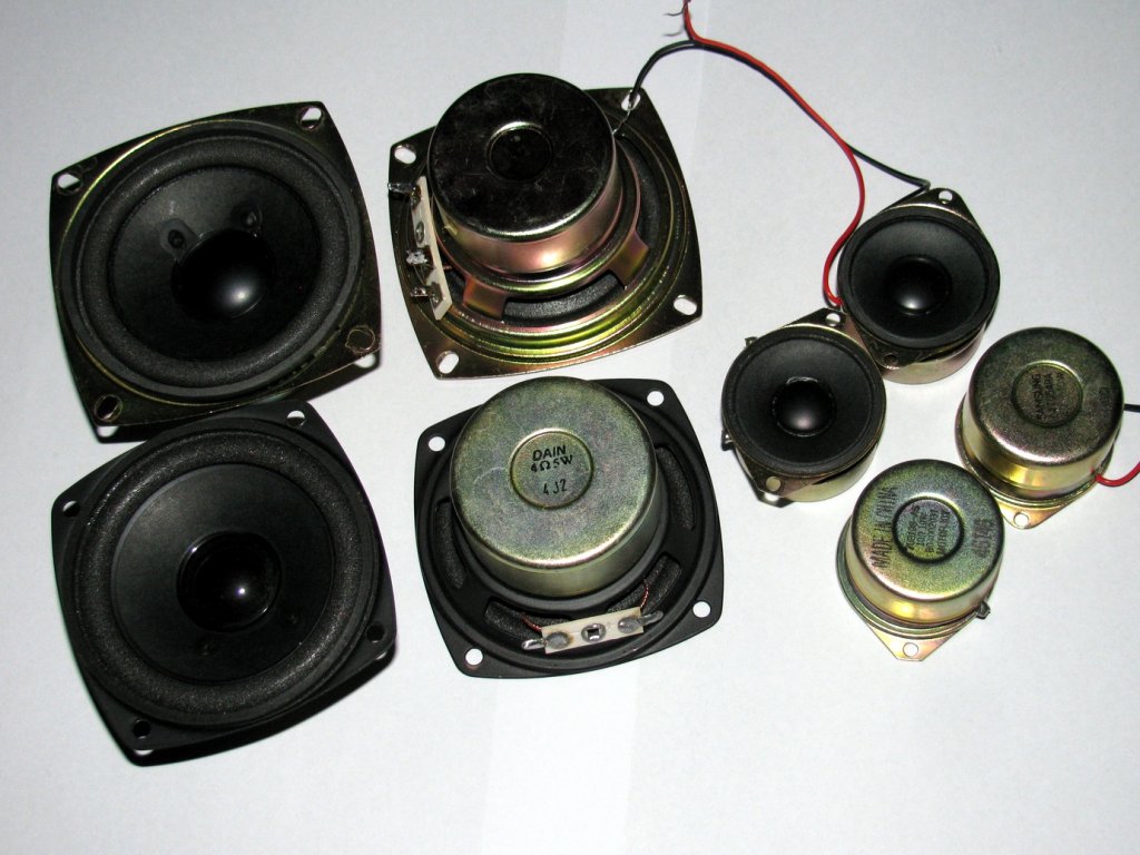

Egy kis segítség kellene, a mellékelt ábrán jól látszik milyen típusú hangszórókészletből lenne 4db hangdoboz. Minden hangszóró egyforma kivéve a magasakat, azok is teljesen egyformák csak az ellenállásuk más. A terv az lenne, hogy dobozonként a 4db doboz egyenként 16 ohmos legyen. Ez fontos az erősítő miatt illetve párhuzamosan ha kötöm párba őket akkor az eredőjük ne legyen kevesebb mint 8 ohm egy egy oldalon. A bibi az, hogy egy egy dobozt magát hogyan hozzam össze hogy elérjem a kívánt értéket a 16 ohmot. Esetleg kellő értékű ellenállások beiktatásával tudnám elérni a célt?

Mivel a kép nem hajlandó feltöltődni, pedig jpg és 272KB valami nem kóser, a hangszóró adatok: 4db 5 ohmos mély hangszóró, 4db 4 ohmos közép, és a 4db magasból 2db 4 ohmos 2 pedig 10 ohmos. Ebből lenne a 4 doboz.

Hát eléggé nagy pazarlás lenne a nagyteljesítményű ellenállások használata mert kárba veszne az a sok belepumpált energia. Most ez a rendszer minden hangdoboza más összetevőket sugározna? Mert az esetben nem nagyon van más megoldás mint az ellenállás. Viszont ha csak vmi stereo rendszer része akkor a 4 Ohm -os sugárzók sorba kötésével elérhetnéd a 8 Ohm -nyi névleges impedanciát. Így kettő sorbakötve és a másik kettő hangdoboz is sorbakotve ,és kapnál kétszer 8 Ohm ot ...!

Sztereó rendszer lenne de a lényeg, hogy vagy 2 darab hangdobozzal, vagy akár 4 darabbal is lehessen üzemeltetni. De azért lenne jó egyforma érték, hogy ne kelljen figyelni arra, hogy melyik doboz éppen hová kerül. A hangszóró készlet az adott sajna. A rajz végre fölment ezen látni hogy mi is lenne a lényeg. Így kívánja azt is , hogy ha oldalanként 2 doboz lesz az párhuzamosan legyen összekapcsolva. Ha a magasakat és közepeket sorosan kötöm akkor hogyan oldom meg a szűrést, hiszen szóróként más más. Csak a mély hangszóróra menne teljes szűretlen jel.

Üdv! A felvetéseddel az a baj, hogy nem lehet racionálisan megvalósítani. A hangsugárzó impedancia minimumában a mélysugárzó a meghatározó általában. Ha lesz két párhuzamosan kapcsolt 5 ohm -os mélysugárzód (négy hangfalas üzemmód) akkor elvárás az erősítőtől, hogy a 2,5 ohm terhelést elviselje. Az erősítőt valamely maximális áram leadására tervezik, azzal is számolva, hogy ezt mekkora pillanatnyi feszültség mellett kell elviselnie. Tervezheted, hogy csak 5W-on fogod járatni az erősítőt, betartva ezzel a maximális áramra vonatkozó korlátot, viszont ezzel egy AB osztályú kapcsolást hatalmas veszteségi hő leadására kényszerítesz. Ilyesmiből semmi jó nem szokott származni.
Az adott erősítőhöz a hangszórókészletből csak 2 dobozt javaslok megépíteni. Még itt is feltétel lenne a mélysugárzók egyformasága. Egy hangsugárzóba kerülne 2 sorba kötött mély hangszóró, ehhez lehetne válogatni a közép- és magassugárzókból. Utóbbiak érzékenysége szokott olyan jó lenni, hogy a szükséges csillapításuk miatt kis eséllyel mennek a várható 10 ohm impedancia alá. Ahhoz, hogy bárki bármit is kiszámoljon neked elengedhetetlenül szükséges megismerni a hangszórók paramétereit (teljesítmény, érzékenység, átviteli sáv szélessége...) reloop
Köszi. A paraméterei a szóróknak sajnos ismeretlen a magas és közép erősen távol keleti széria, a mélyről sincs adat. Gondoltam az általad fölvetett két dobozos soros mély sugárzó használatára, de ott meg a szükséges doboz alapanyag nem jönne ki. Nincs olyan nagy táblám bútorlapból. Gondoltam arra, hogy dobozonként a középre szánt szórókat kötöm sorosan a mélyekkel ( a közepek lesznek a mérvadók) és hozzájuk párhuzamosan szűrve a magast. Így bár nem ildomos csak az ellenállást nézni mégis a végeredmény 2 doboznál 9,5 a másik 2-nél 6,5ohm ezek párhuzamban pont kiadják a 8 ohmot. Valószínűleg így rakom össze de ha hibásnak véled akkor faanyag beszerzésre kell ráállni

Kérlek készíts egy fotót, amin látszik a háromféle hangszóró mágnes és membrán oldalról. Lehet valaki felismeri, vagy ötlettel tud szolgálni.

Mielőtt bármiféle csúcstechnikára gondolnál, a mellékelt képen ott vannak a kínai csodák. Amiket középre szántam azok 5W-osak ha hihető. Valamennyit kibírnának, egy ideig. Legföljebb óvatos lennék. A mélyek egyedi készítésűek ezért van az, hogy más infóval nem tudok szolgálni. Talán az átlagosnál kisebb a mágnesköre, a felhasznált anyagok tekintetében. És nem véletlen óvnám az erősítőt, hiszen nem tudhatom mi várható egy teljesen éles próbán a mély hangszóróktól. El is felejtettem itt megnézheted őket. Az egész egy tesztként fog szolgálni. A dobozméret a pozdorja mennyiségétől fog függni sajnos mivel abból sincs túl sok. Az eleje körülbelül 40x80cm, a doboz mélysége minimum 30cm terv szerint de ha futja akkor mélyebb. Dobozonként 2db 5cm-es átmérőjű reflexcsővel. Belül lehetőleg külön légtérben szólnának a mélyek és magasak. Szóval a lényeg, hogy tesztüzem lenne.

Szia! Kalapot emelek az eddigi munkáid előtt. A saját készítésű hangszóróhoz nem tudok hozzászólni. Valami egyszerű topológiájú hangváltóra Audax3. megpróbálhatod rákötni a hangszórókat, hogy lásd mi történik. Ha az egészet egy 5-10 ohm 10W ellenálláson keresztül kötöd az erősítőre bátran kísérletezhetsz.
Na de akkor már ha mindenféleképpen ellenállást akar tenni akkor nem úgy raknám ,ahogy leírta ,hogy hangdobozonként 16 Ohm legyen ellenállásokkal kivitelezve ,hogy ha kettőt párhuzamosít ne menjen 8 Ohm alá. Hanem az erősítőre minden kimenet egyik ágába raknék egy 6 Ohm -osat ellenállást ,és ha egy hangdobozt köt így a kimenetre akkor (most számoljunk azzal a fránya 4 Ohm al,mert már belekavarodtam) kb 10 Ohm nyi lessz az erősítőre jutó étrék (tehát nem 16 Ohm ,és így már itt is javul a hatásfok) ,ha pedig 2 hangdoboz megy erre (a 6 Ohm ellenállással ellátott kimenetre) párhuzamosítva úgy ,hogy ugye a feltételezett 4 ohm feleződik 2 Ohm -ra plusz hozzájön az erősítőkimenethez szerelt 6 Ohm -os ellenálás akkor kb 8 Ohm al terheli az erősítőt és vígan jó. A hatásfok megsokszorozódna. Attól függetlenül olyan megoldásban gondolkoznék ,hogy ne pazaroljam ellenállásra azt a jelet. Már ha lehet.
