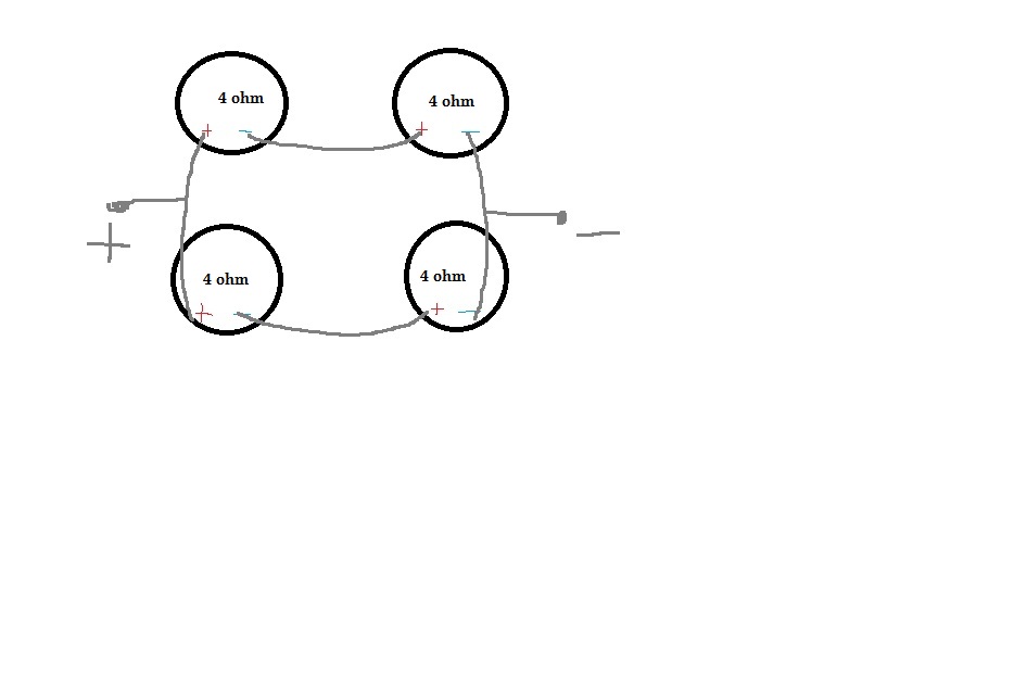

Ha adott 4db 4 ohmos azonos hangszóró amelyet ha úgy kötök ahogy a képen is van akkor az +hány dB? Mert ha két azonos hangszórót kötök akkor az +3dB növekedést eredményez. Itt mennyit?

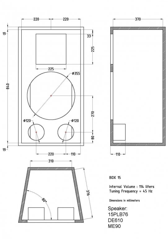

Szeretnék építeni egy mélyládát, lehetőleg olcsón. Max 30 ezret költenék rá. Szerszám minden van, szomszéd profi mindenben. 15"-os hangszóróra gondoltam, és zárt ládára, mert hurcoglatnám mindenféle helyre, bulikban használnám. Kérdés, hogy milyen terv alapján csináljam és milyen hangszóróval? Köszi a válaszokat!
Pl ha a soros párhuzamos kötést alkalmazod 4db 89,27 dB/1W/1m hangszórónál akkor 95,29 dB lesz az érzékenysége.Ehez még hozzájöhet a doboz kiemelése stb. Szerintem számolhatsz 96-al. Az impedancia szinte ugyanaz.
Szia.
Zárt ládával nem tudsz eléggé mélyre menni, mindenképpen bassreflex kivitelt javasolok. Bővebben: Link Ha 30 ból akarod kihozni akkor ez fér bele a keretbe.
