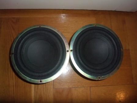

Belevágok életem első mélyládájának építésébe Ilyen hangszóróim vannak
Csatoltam 2 féle tervet. Melyiket javasoljátok? Köszönöm
(#) Bassmester válasza janicsakj hozzászólására (») Feb 3, 2012 /
Csak T-S mérés után lehetne bármit is javasolni.
Szerintem inkább reflexen kéne gondolkozni, de előtte mérni kell.
(#) ptesza válasza janicsakj hozzászólására (») Feb 3, 2012 /
Minkét rajz egy nagy téboly. Az első ránézésre is magasra hangol azokkal a brutál reflexcsövekkel , biztosan nem jön ki belőle mély.
A második rajz az meg mi?
Az kéremszépen egy reflexdoboz amiből egy jókora térfogatot leválasztottak. A reflexcső szintén túlméretezve , ezért biztosan magasra hangol . Ebből sem jön mély.
Jó lenne már lemérni ezeket a hangszórókat mert már régebb óta szemezgetek velük én is. Hol laksz?

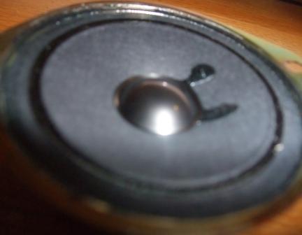

Szevasztok!
A két utas hangfalamból ki szeretném cserélni a magassugárzót, eddig piezó volt benne. Nincs rá sok pénzem. Valami olcsó hangsugárzót szeretnék bele, ahol én használom a piezó is jó volt, csak már kezd szétmenni, meg meg is untam. Szóval két variáció között gondolkodom:Sal DP 35 ring, vagy egy tölcsér no name driverrel? Szerintetek melyik a jobb választás?
