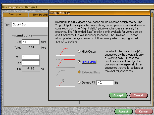

(#) rannek hozzászólása Júl 5, 2008 /
az fura mert énis azzal számoltam
és nekem Hifinél 15 liter jött ki :S
neked hogyan jött ki 27?

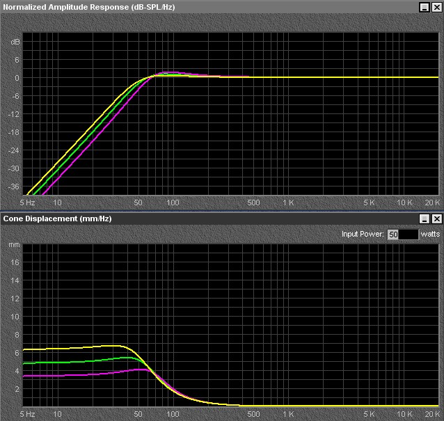

(#) lamalas válasza rannek hozzászólására (») Júl 5, 2008 /
Nekem ugy jott ki, hogy a programban a doboz szamitasanal az optimum gombra kattintottam. Ezutan kiprobaltam sokfele terfogatot, neztem hogy valtoznak a szimulalt ertekek, gorbek majd kivalasztottam azt ami sztem is egy elfogadhato kompromisszum lehet ennel a hangszoronal. A program csak szamolt en pedig gondolkodtam Magyarul a program csak egy szimulacios segedeszkoz ami gyorsan tud szamolni, de nem mondja meg a tutit es nem gondolkodik helyetted. Csatoltam szimulacios eredmenyeket 3 fele dobozmerettel (a csatolt kepen lathatoak)
- Lila: netto terfogat 15L, a felso abran lathato, hogy az amlitudo valaszban az f3-as freki 50Hz folott van, az also gorben pedig a membrankiteres szimulalt erteke lathato, ennel a doboznal a legkisebb, mert a dobozba zart levegot itt a legnehezebb osszenyomni.
- Zold: netto terfogat 27L, az f3-as pont mar lejjebb tolodott kb. 46-47Hz kornyekere, viszont a membrankiteres az alacsony frekvenciakon nagyobb lett.
- Sarga: netto terfogat 50L, az f3-as pont megint lejjebb csuszott, de a membrankiteres is jelentosen megnott.
Mivel nem tudjuk, hogy ennek a SAL hangszoronak mekkora a max linearis es mechanikai membrankiterese, ezert nem erdemes neki hatalmas dobozt epiteni. A 27 liter koruli ertek sztem egy elfogadhato kompromisszum ha nem fogod "diszkozasra" hasznalni a dobozokat De ahogy irtam korabban is ez nem szent iras, el lehet siman terni ettol a terfogattol, csak tudni kell hogy mi es hogyan valtozik ezaltal. Tobbek kozt erre (is) jo a szimulacios program.
ok köszi! Mégvalami énnálam nincsen ilyen hogy optimum :S Nálam ezek vannak.Ja és mért baj az hogyha nagyon kileng a membrán??? Akkor elvileg nagyobb a hangerő nem?

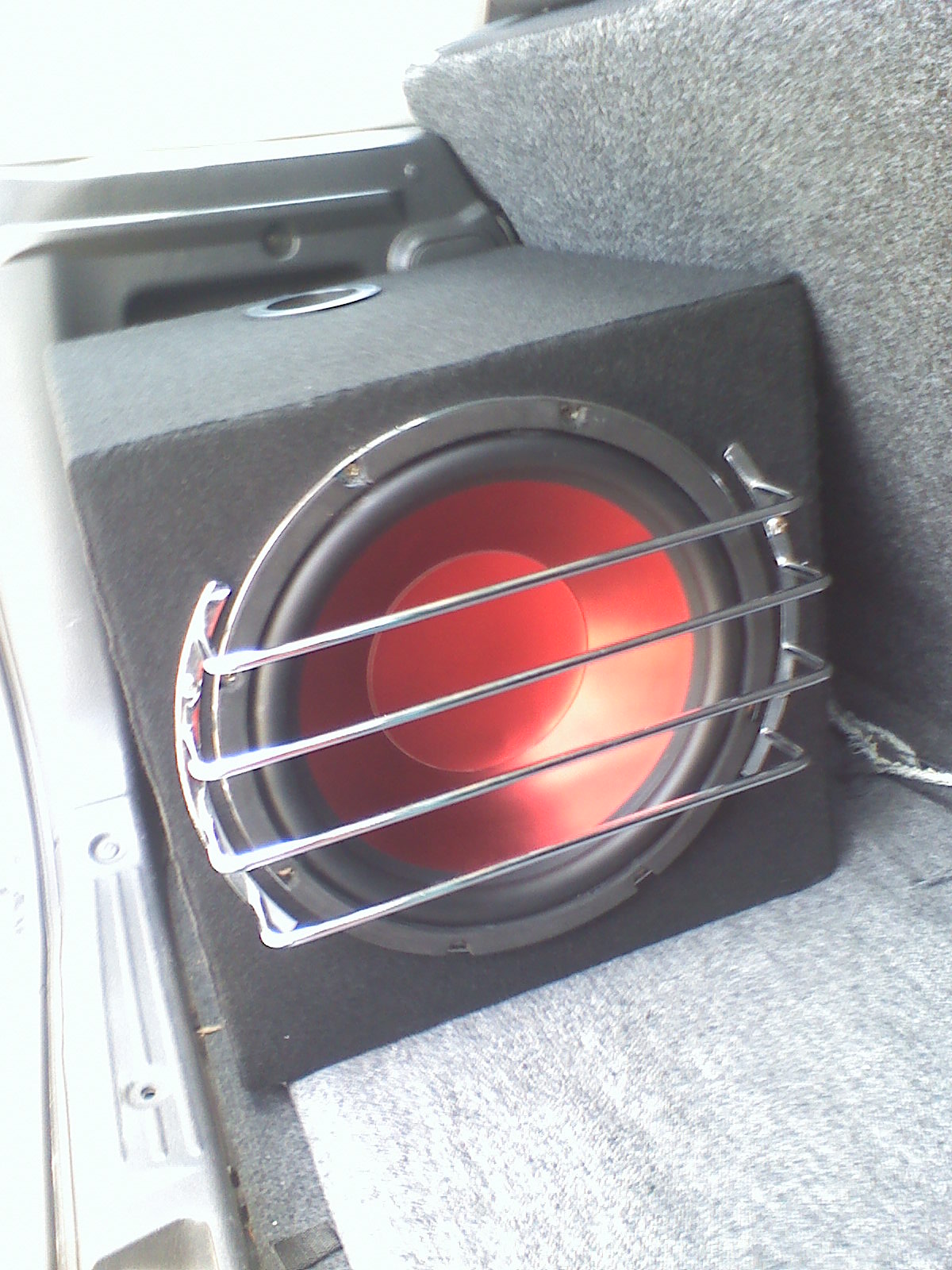

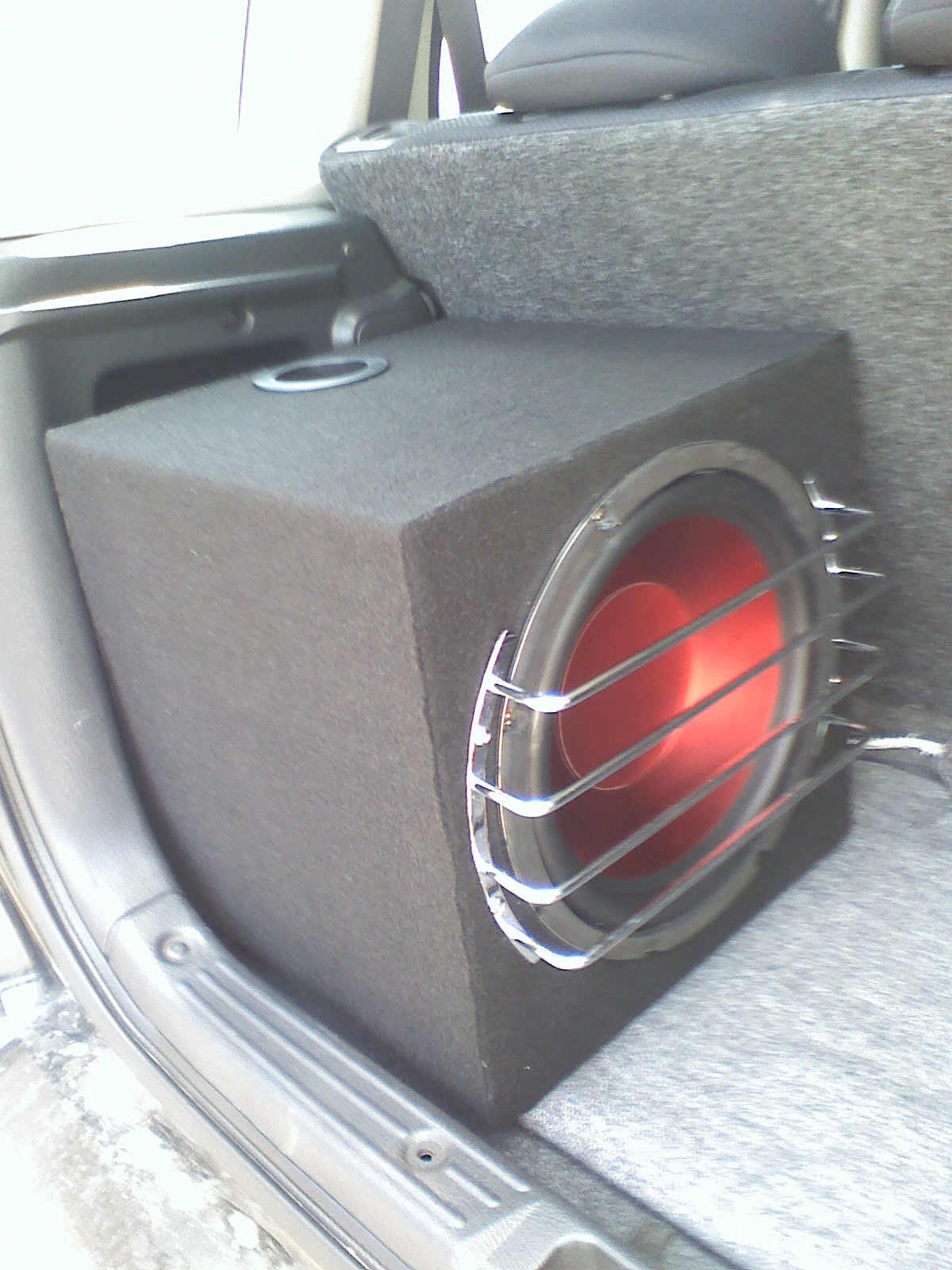

(#) puca3333 hozzászólása Júl 5, 2008 /
Na végre már készen lett a kárpitozás és már benn is van a kocsiban.De azért felrakok róla pár képet róla ha nem baj.

(#) rannek válasza puca3333 hozzászólására (») Júl 5, 2008 /
NAgyon profi! De te mennyiér vetted a hangfal kárpitot? Nálunk nagyon drága kb 1500 ft 140*70 cm es kárpit.
