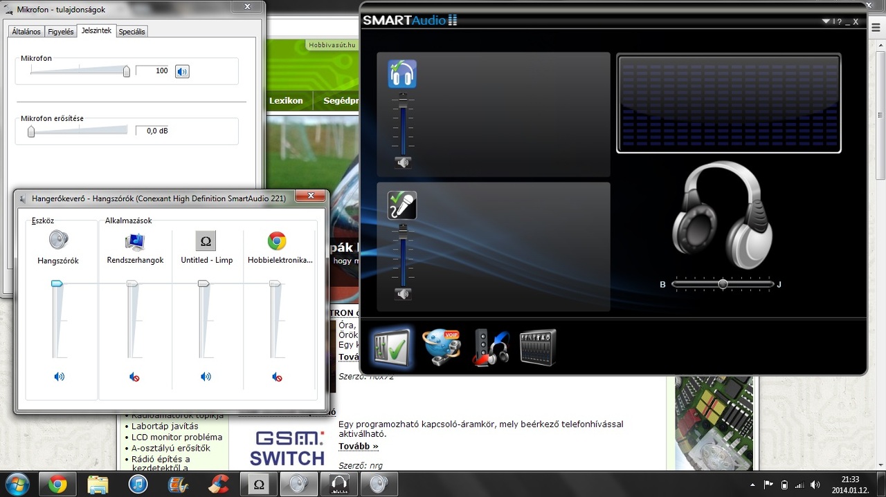

Teljes csend. Legalábbis én nem hallottam semmiféle zajt!
(#) ptesza válasza andras99 hozzászólására (») Jan 12, 2014 /
A hangkártya beállításait kellene jól átnézni. Meg azt ,hogy egyáltalában jó bemenetre van -e rádugva. Mikrofon bemenet nem biztos ,hogy jó lesz.
A kábelt is át kell nézni , nem -e szőrösen van szerelve stb. Meg multiméterrel is végigmérni.
Milyen kapcsoló van benne?
(#) andras99 válasza ptesza hozzászólására (») Jan 12, 2014 /
Hát igazából laptopom van (Lenovo G550) amin csak egy hangkimenet és egy univerzális line/mikrofon bemenet van. Jelenleg 0dB-re van állítva a bemenet erősítése, így elvileg line bemenetként működik. A mérőkábel elvileg jó, többször átmértem multiméterrel. A kapcsoló egy kétáramkörös tolókapcsoló.
Szerk.: amit még észrevettem, hogy ha nem kalibrálom mérés előtt, sokkal egyenesebb a zöld vonal, hiába nem ott van ahol kéne.
A hozzászólás módosítva: Jan 12, 2014
(#) Buvarruha válasza andras99 hozzászólására (») Jan 12, 2014 /
A mikrofon bemenet biztos, hogy nem jó. Vonalszintű bemenet kell. Amúgy integrált vackokkal nem nagyon lehet ilyesmit normálisan csinálni és a windows 7 is csak ront a helyzeten, ha nincs hardveres ASIO támogatás..

(#) ptesza válasza andras99 hozzászólására (») Jan 13, 2014 /
Lehet ,hogy be van kapcsolva a mikrofon erősítése pipa valahol belül? A csúszkákat nem szoktuk 80% fölé tolni. A kábel árnyékolását még egyszer ellenőrizd , ezek az olcsó kínai filléres kábelek eléggé könnyen törnek.

(#) andras99 válasza ptesza hozzászólására (») Jan 13, 2014 /
Beállítottam a Windowsnál 0dB-re a mikrofon erősítését, a hangkártya driverénél meg csak hangerőt lehet szabályozni, illetve mindenféle zajcsökkentő vackokat, amik természetesen ki vannak kapcsolva. Az az igazság, hogy ez nem is árnyékolt kábel, hanem 3 szimpla ér fut benne! Kalibráláskor a hangkártya kimenetét 36%-ra állítottam, így a bemeneti jel szintje picivel -10dB alatt van. Megpróbálom úgy, hogy a kimenet jelét nagyobbra, a bemenetét kisebbre veszem. Bár ettől az integrált kis vacaktól szerintem ennyi telik. Nem hiszem hogy más lenne benne mint a kb. 500Ft-os USB hangkártyákban amin egy kimenet van ésegy mikrofonbemenet.

(#) Buvarruha válasza andras99 hozzászólására (») Jan 13, 2014 /
A mikrofonbemenet semmiképpen sem jó, ráadásul az is biztos, hogy az mono, mivel sztereó mikrofon bemenet csak a professzionális hangkártyákon van elvétve (E-MU0202-n volt), de az más. Vonalszintű bemenet kell, hogy legyen át kell álítani a rögzítőeszközöknél. Ha hotebook-ról van szó, akkor felejtős.

(#) andras99 válasza Buvarruha hozzászólására (») Jan 13, 2014 /
Igen, notebookról van szó... (Lenovo G550, rákereshetsz milyen hangkártya van benne)
Akkor felejtsd el nincs rajta vonalszintű bemenet, mikrofonnal nem lehet ilyet csinálni..

(#) andras99 hozzászólása Jan 13, 2014 /
Na, kipróbáltam alaplapi integrált hangkártyával. Az erdemény nem tökéletes (sőt szörnyű ), de legalább ezek szerint a mérőkábel jó. Már csak egy normális hangkártya kell!
Ilyen nincs. az 5000Ft-os külsö kis vackokon is csak mikrofon van szkájpolni. Az E-MU0202-t használtam vettem annó majdnem 20-ért.
