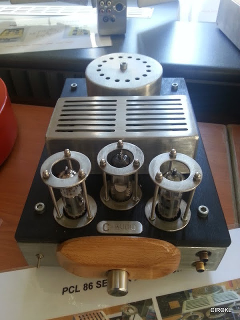

Lenne egy kérdésem, van egy 2x2 wattos csőveserősítőm.
Szeretnék normális, érzékeny Tl-t , vagy tölcsérest, kérdés a Márka és a típus.
A keret 50-60 ezer maximum, doboz nélkül, használt nem érdekel.
Pár márkásat már megfüleltem, de nem mindenhol volt elég magas. .

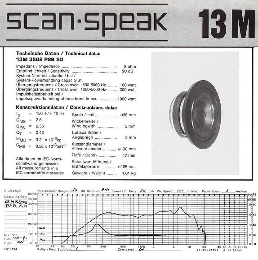

Azt szeretném kérdezni, hogy egy Scan Speak 13M3808 középsugárzóhoz hogyan kell kamrát méretezni, illetve mekkora kamrára van szüksége? Egy Transmission Line dobozba lesz beépítve, de kell csinálni neki leválasztást, mert a középsugárzó hátul nyitott. Az meg nem túl egészséges, ha a mélysugárzó hátulról lökdösi. További kérdésem lenne még, hogy az üreget mivel töltsem ki, (ha ki kell egyáltalán, és mennyire? Elég csak a falakra tenni csillapítóanyagot, vagy az egészet ki kell tömni? Azonkívül milyen alakja legyen az üregnek? Gondolom a kocka alak nem jó, mert a falakon verődnek rajta a hanghullámok, ami állóhullámokat gerjeszt. Az én hangszóróm nem egészen ilyen, mert Alnico mágnessel szerelt, nem ilyen újabb fajta ferrittel. (Vagy csak a kép rossz az adatlapon)
A hozzászólás módosítva: Máj 26, 2014
(#) ptesza válasza Gery78 hozzászólására (») Máj 27, 2014 /
QTC 0,707-re illene méretezni egy zárt dobozt , vatelinnel megtöltve.
(#) Gery78 válasza ptesza hozzászólására (») Máj 28, 2014 /
Ez a QTC érték hogyan jött ki Neked? Az adatlapban Qt = 0,46-os érték van írva. Vagy nem erre gondoltál? Az a gondom a számolással, hogy az adatlapban nincs megadva a VAS értéke, és ezt a legtöbb számoló program kéri, így nem tudom kiszámolni, hogy mekkora zárt doboz kellene ennek a középsugárzónak.

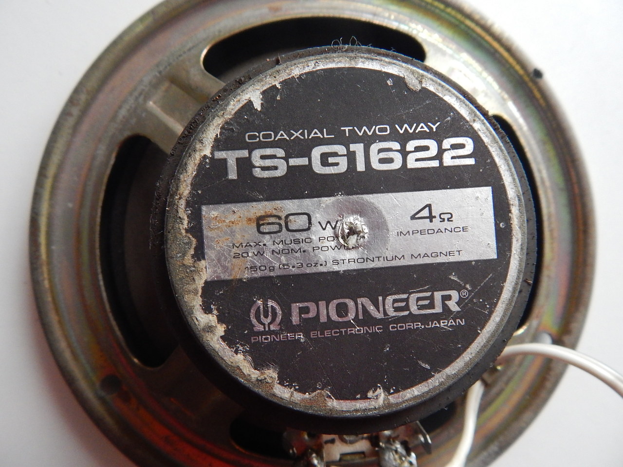

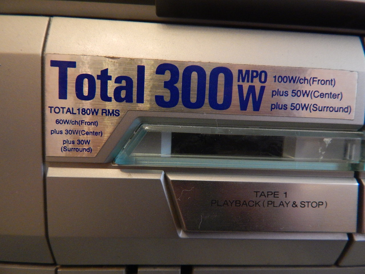

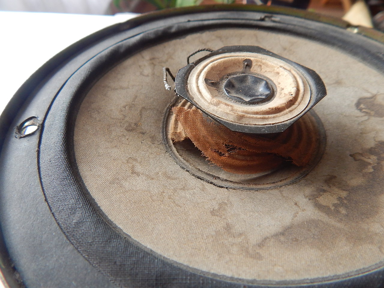

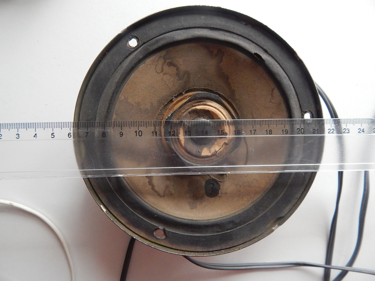

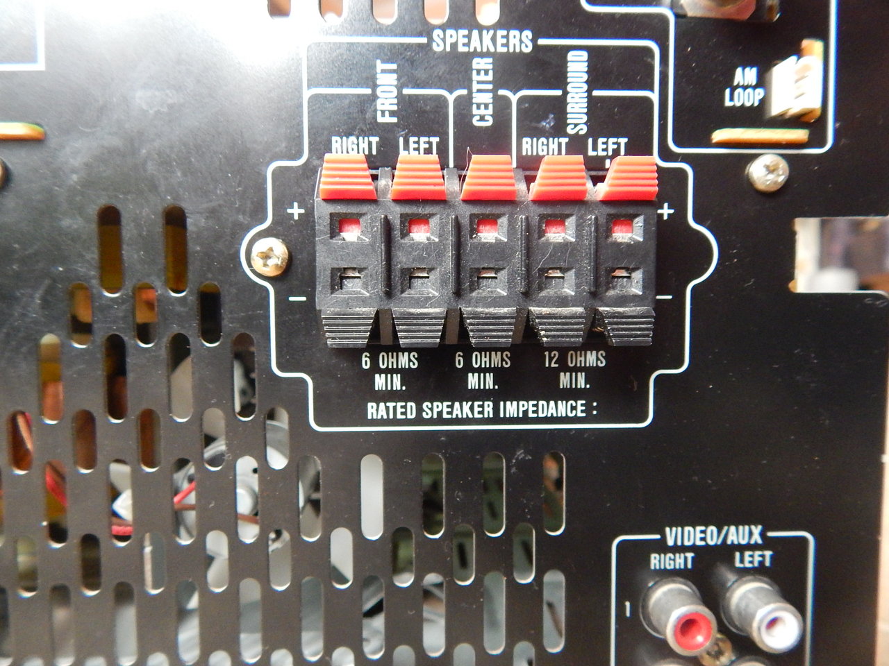

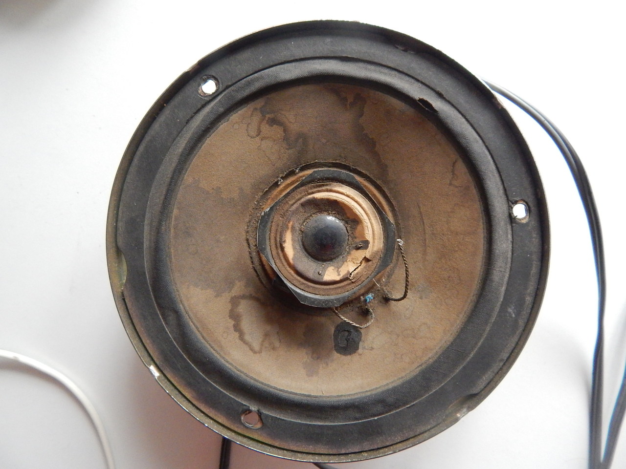

Szeretnék két Hangfalat építeni a már meglévő 5.0-ás Music Centeremhez. Kettő db Sourround hangfal kellene.
Az erősítőn 30W RMS van írva, amit picit nem értek ugyan is a Front úgy van írva hogy 60W/ch Front RMS és a Sourroundból is kettő van egy jobb és egy bal, de annál úgy van írva hagy 30W Sourround. Most ezt a 30W-ot úgy értsem hogy mindkét kimenetén 30W van vagy megfeleződik az érték és 15 - 15W van mindkét kimeneten. A kimenet elvileg 12OHm-es, de nekem nem volt olyan.

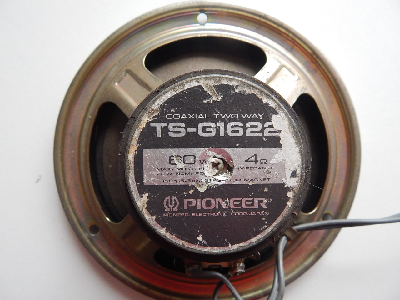

Kinéztem mindkét Hangfalhoz egy 60W-os Pioneer TS-G1622 Coaxial two way Max Music Power 60W 20W Non Power Stromtium magnet 4 Ohm-es.
Szerintetek ez a két hangszóró jó lenne az erősítőmhöz sourroundnak, olyat olvastam hogy amit az erősítő tud annak a 25 %-val nagyobb hangszóró kell, ez így elvileg rendben van.

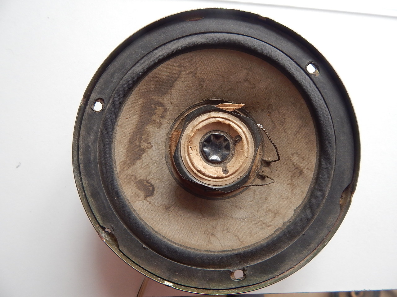

Az egyik hangszórónak a porfogója sérült, de már rossz hangszóróról levettem a rá megfelelő porfogót és már csak ki kellene cserélnem. A másiknak a peremén van egy pici szakadás majd még azt is javítanom kell.
Ne falazz már! Mod.
A hozzászólás módosítva: Máj 31, 2014
(#) Szpisti válasza martin66789 hozzászólására (») Máj 31, 2014 /
Ezek rendesen kiszolgálhattak már egy autót a bontóban is!
A Sorroundhoz 12 Ohm-ot kér az erősítő, ezek meg 4 Ohmosak.
Innentől kezdve egyértelmű hogy oda nem alkalmas.
Hogy mekkora terhelhetőséget írtak rá, az meg nagyon nem számít, a sorround kimeneten jó ha 5-10 W kijön a 12 Ohmra. Az a Pioneer folyamatosban 20-at bír elvileg, de az állapotából kiindulva semmiképp nem tenném be.
Hacsak ki nem próbálod azt, hogy sorba kötsz velük 6 -8 Ohm körüli 5W-os ellenállást. Ezek a régi hangszórók még lehet hogy vannak olyan érzékenyek, hogy az így rá jutó 1/3 teljesítmény is elegendő háttér sugárzónak.
Amiket ott az első képen ír hogy 300W PMPO meg meg ne tévesszen, nyugodtan eloszthatsz minden értéket 10-zel.
(#) martin66789 válasza Szpisti hozzászólására (») Máj 31, 2014 /
A hangszórók elég szépen szólnak. Egy picit igaz hogy a membránt is meg kellene takarítani meg az egyik porfogója cserét igényel de én hallásom szerint elég szépen szólnak.
Az erősítőn a nagy TOTAL felirat alatt ott van hogy TOTAL 180W RMS azt kell nézni az a valós és oda van írva 30W Sourround.

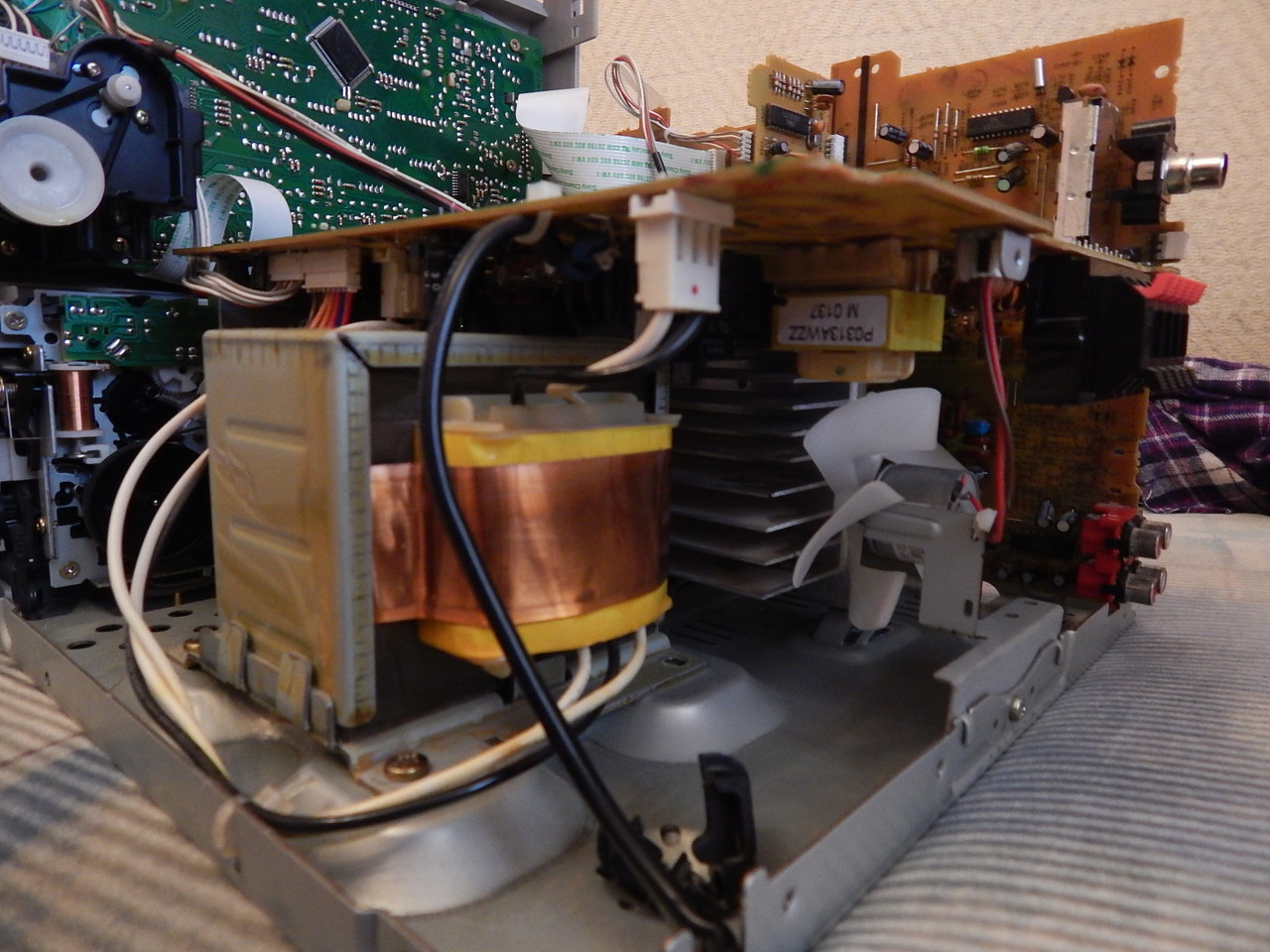

Ha még csak a porfogó lenne ami cafatokban van ... de az a pille ami a tekercset a légrésben kellene hogy középen tartsa. Kicsit jobban nekitolod a teljesítményt , aztán már veri is hozzá a mágneshez.
Ahhoz hogy 180W-ot leadjon ez a csoda, kéne egy 250W-os táptrafó, aminek a súlya még toroidból is 3-4 kiló önmagában. Gyanítom hogy az egész magnóstól, mindenestől sincs több 5 kilónál.
Ha tévednék, elnézést... de ezekkel a cuccokkal ahová PMPO-t mernek ráírni, ott az RMS is hasonló átverés.
Bocsánat én a porfogón a pillét értettem, de azt már szépen kicseréltem rajta.
Azt nem tudom hogy milyen a táp része az erősítőnek, de most is félig szét van szedve javítás alatt van és a szerkezetnek így van 6,5KG-os súlya. A kimeneti teljesítményt sem tudom hogy mennyi az az ennyi, de a front erősítőjét félig kifüstöltem, azt most cserélem, az erősítő mindig és mindig topic-ban reloop segítségével és biztatásával egy kicsivel erősebb ugyanolyan végerősítő fog belekerülni ami a 60W helyett már rendesen 80W- lesz. STk402-071N helyett STK402-090 kerül bele.

(#) elektrorudi válasza Gery78 hozzászólására (») Jún 1, 2014 /
Szia,
Bocsáss meg, de a gugli 0,13 másodperc alatt megtalálta, hogy a Vas=3 liter.
13M
Magánvéleményem az, hogy ezt nem nagyon méretezném. Minek? A rezonancia freki 77Hz. A vágás -gondolom- 200Hz körül/felett lesz. Az általam (neten) eddig látott TL dobozok frekvenciamenete olyan hullámos volt, mint a tenger. A hangszórók illesztése, meglehetősen illozórikus lesz. Betenném egy 1 liter körüli dobozba, és kész (teletömve hangelnyelő anyaggal).

(#) Gery78 válasza elektrorudi hozzászólására (») Jún 1, 2014 /
Az a probléma, hogy nekem nem ilyen hangszóróm van, mint amilyet belinkeltél, hanem olyan aminek az adatlapját belinkeltem. 13M 3808 P2B SD Csak annyi a különbség az én adatlapomon lévő hangszóróhoz képest, hogy az én hangszóróm mágnese Alnico és nem ferrit, mint a képen. Mindenképpen zárt doboz kell neki mivel a hátulja nyitott, csak a mérete a lényeg. Ez egy nagy háromutas rendszer lesz TL dobozban, D'appolito elrendezésben, úgy hogy felül lesz a közép, alatta a magas, és alatta a mély, mivel kell csinálni egy leválasztást a középsugárzónak. Egyébként akitől vettem ezeket, Ő is csak annyit mondott, hogy 1-2 literes üreg kell neki. De akkor Ti is azt mondjátok, hogy kb. 1-1,5 l-es üreg elég lesz neki.
Még olyan kérdésem volna, hogyha nagyobb a középsugárzó doboza (olyan 6 liter körül) akkor az is jó lesz, vagy az túl sok? A nagyobb doboz ebben az esetben mit fog okozni a hangképben? Azért kérdem, mert most kölcsönkaptam két 6 liter körüli dobozt, ebbe bele tudom próbálni, és az valamilyen hangot nyilván fog produkálni. De mi lesz a különbség, ha az általatok javasolt méretre készíttetem majd a végleges dobozt? Lesz valami változás a hangképben?

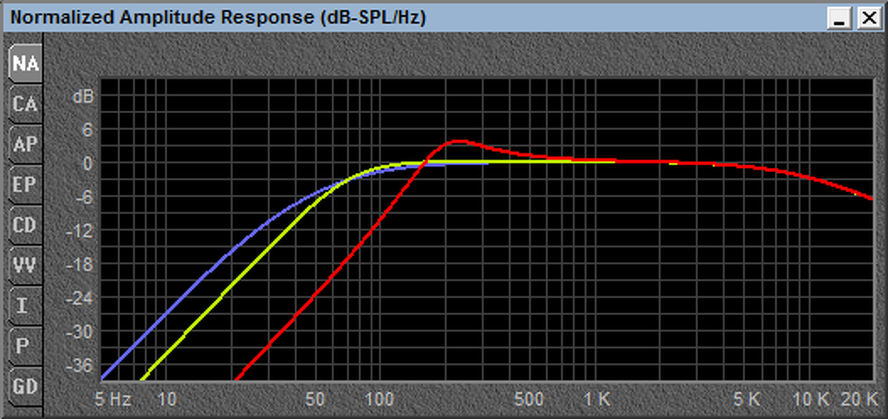

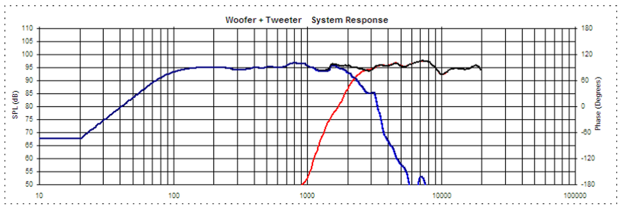

(#) ptesza válasza Gery78 hozzászólására (») Jún 2, 2014 /
Ha nem jól méretezed az üreget.
Nagy lesz : nem lehet terhelni, úgy fog lobogni a memrán mint egy zászló.
Kicsi: Lesz egy kiemelése amin majd üvölt, és nem tudsz mit csinálni majd vele.
Nem véletlenül mondták ,hogy meg kell mérni és jó lesz.
kék -nagy doboz
zöld - optimális (QTC:0707)
piros - pici doboz
A hozzászólás módosítva: Jún 2, 2014
