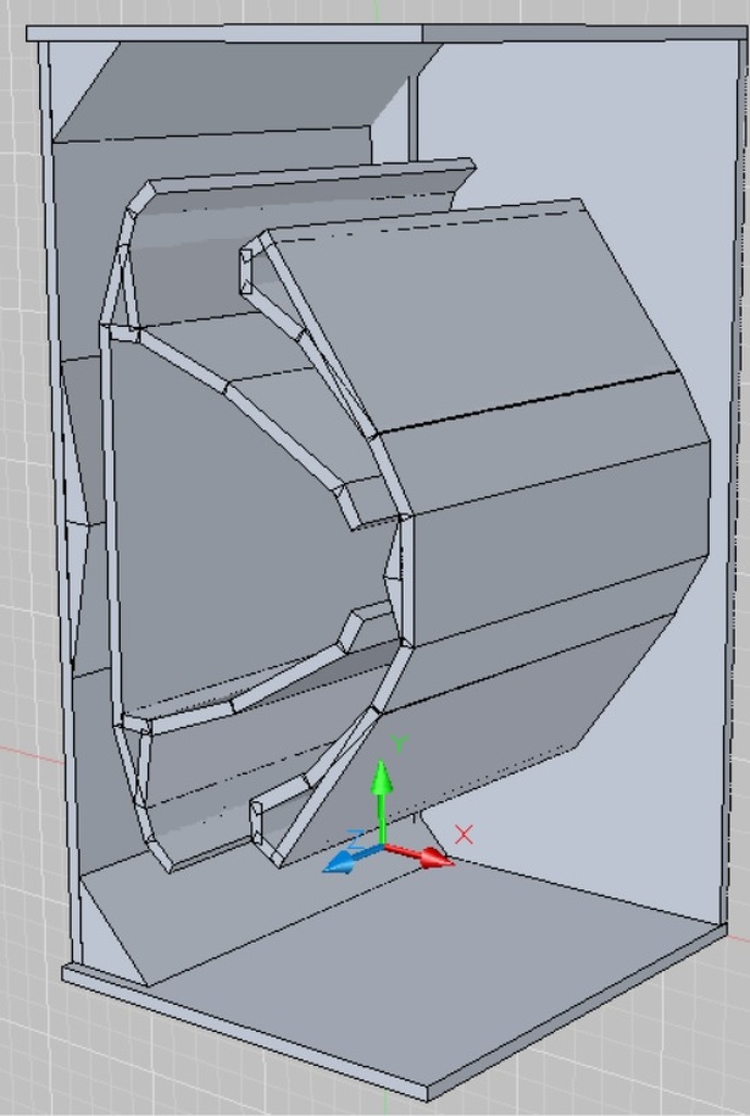

(#) meszi03 hozzászólása Okt 9, 2014 /
Készíteni szeretnék kettő tölcséres mély ládát. Szabadtéren illetve kisebb bulikban használnám. Véleményt szeretnék kérni az alábbi tervről. A láda külső méretei: 120x65x60 cm.
Illetve melyik lenne jobb hangszóró?

Vagy esetleg valaki tud a célra megfelelő hangszórót?
Köszi

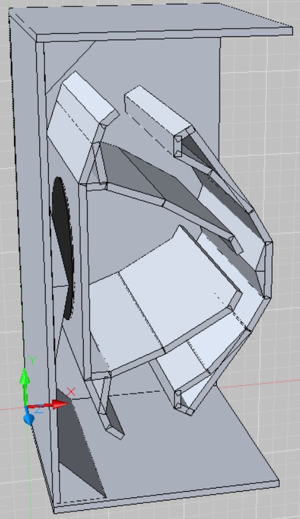

(#) Nagy Tamás hozzászólása Okt 16, 2014 /
Sziasztok! Valaki meg tudná nekem mondani mennyi lehet a minimum távolság egy hangdoboz belső fala és egy 10cm átmérőjű reflex cső (bejárata) közt? Vagy másként fogalmazva: Meddig lehet betolni?

(#) Hangszoro2000 válasza Nagy Tamás hozzászólására (») Okt 16, 2014 /
3,925cm
(#) Nagy Tamás válasza Hangszoro2000 hozzászólására (») Okt 16, 2014 /
Köszi! Ezek szerint erre is létezik képlet. (?)

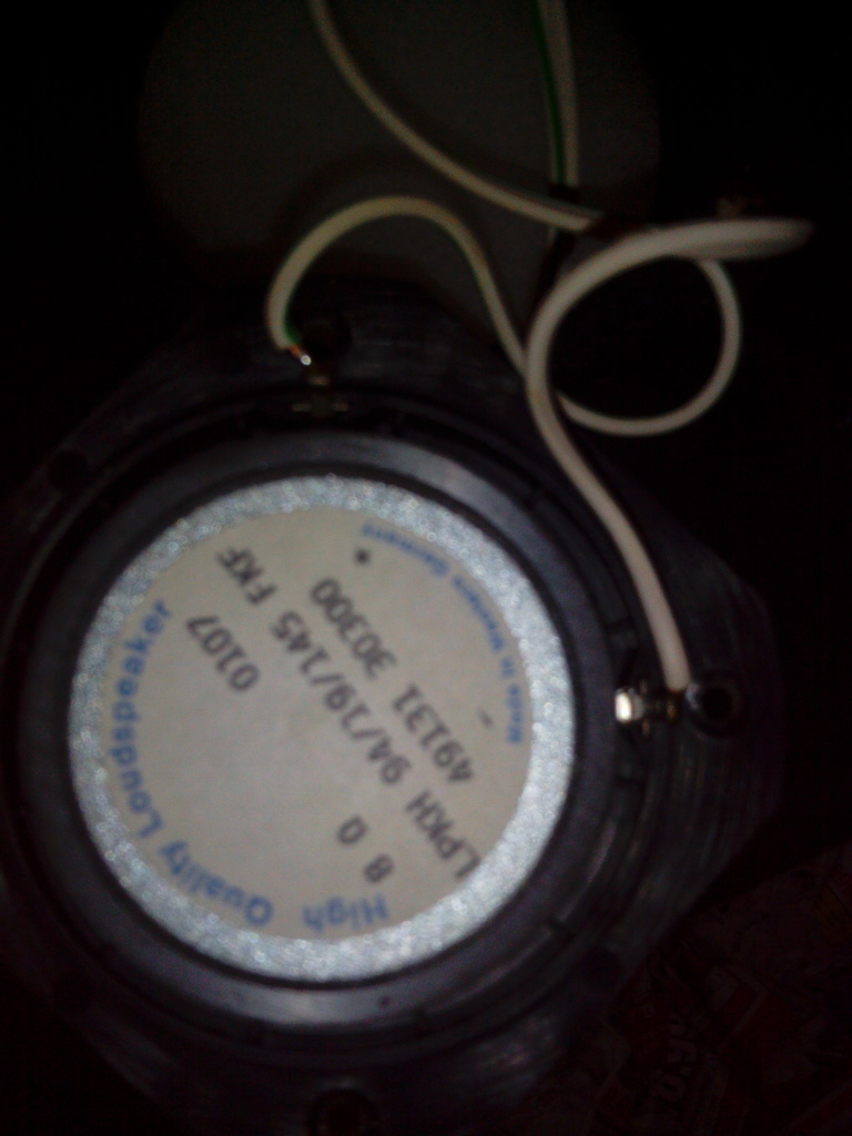

Már elkezdtem örülni, hogy 10kért hozzájutottam egy IQ MAX2 magashibás hangfalpárhoz, de a "korózus, kiváló hangzásból" és a "német minőségből" semmit se tapasztaltam amikor rákötöttem az erősítőre. Gyorsan szétkaptam, hát hirtelen azok a német mélyek taiwanira változtak (a magasak németek). Arra nem volt időm, hogy rendesen átnézzem a dobozt, kibelezzem a keresztváltót, de hogy az nem túl jó az biztos. Első ránézésre másodrendűnek tűnik, ellenállásos impedanciakorrektorral, de még nem volt időm tanulmányozni. Szeretnék tanácsokat kapni, ezzel kapcsolatban, de legjobban annak örülnék ha valakinek, vagy az ismerősének van ilyen hangfala, és küldene annak a hangszóróiról, hangváltójáról képet.

(#) bundibacsi válasza elektron116 hozzászólására (») Okt 16, 2014 /
A magas az tuti,hogy Nokia gyártmányú azokon van ilyen kék felirat.
A német minőség csak legenda.

(#) elektron116 válasza bundibacsi hozzászólására (») Okt 16, 2014 /
Köszi az infót, utánanézek lehet e ilyet kapni ha a hangszóró a rossz. Amúgy a hibátlannak tényleg nincs rossz hangja, de ennek furcsa a hangja, kipróbáltam a házi SALos hangdobozom tisztabb hangu... Hétvégén nekiállok átnézni a cuccot. Amugy szerintetek nem furcsa, hogy ennek a "100w-os" hangszoronak kisebb a magnese mint egy 10cmes MNCnek vagy SALnak, majdnem olyan nehéz a magassugárzó, mint a mély...
(#) elektron116 válasza elektron116 hozzászólására (») Okt 16, 2014 /
Ránéztem, tényleg NOKIA, kb 20£ postával. Köszi a segítséget.
A mélyekről nem tudsz valamit? Mert kettő fajta van, más a széle, más a membrán "mintázata", de mindkettő dobozban ugyanott ugyanaz a fajta van.
A mélyekről sajnos nem tudok semmit.A mágnesek méretéből semmire sem lehet következtetni.A SAL,MNC kategória borzalmas,egyszer felcseréltem egy SAL és egy Philips dóm magas pilléjét.A SAL mágnesével ugyanolyan borzalmasan szólt a Philips mint maga a SAL eredetileg,visszatettem a helyére és mindjárt helyrejött!
