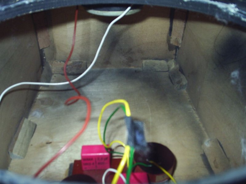

(#) koncz86 válasza ptesza hozzászólására (») Okt 18, 2008 /
Itt van pár kép a dobozról, annyi mindent írtatok a csillapításról, hogy teljesen megkavarodtam, na most akkor mit csináljak, hagyjam az eredeti csillapítóanyagot, vagy akkor mi tévő legyek?
