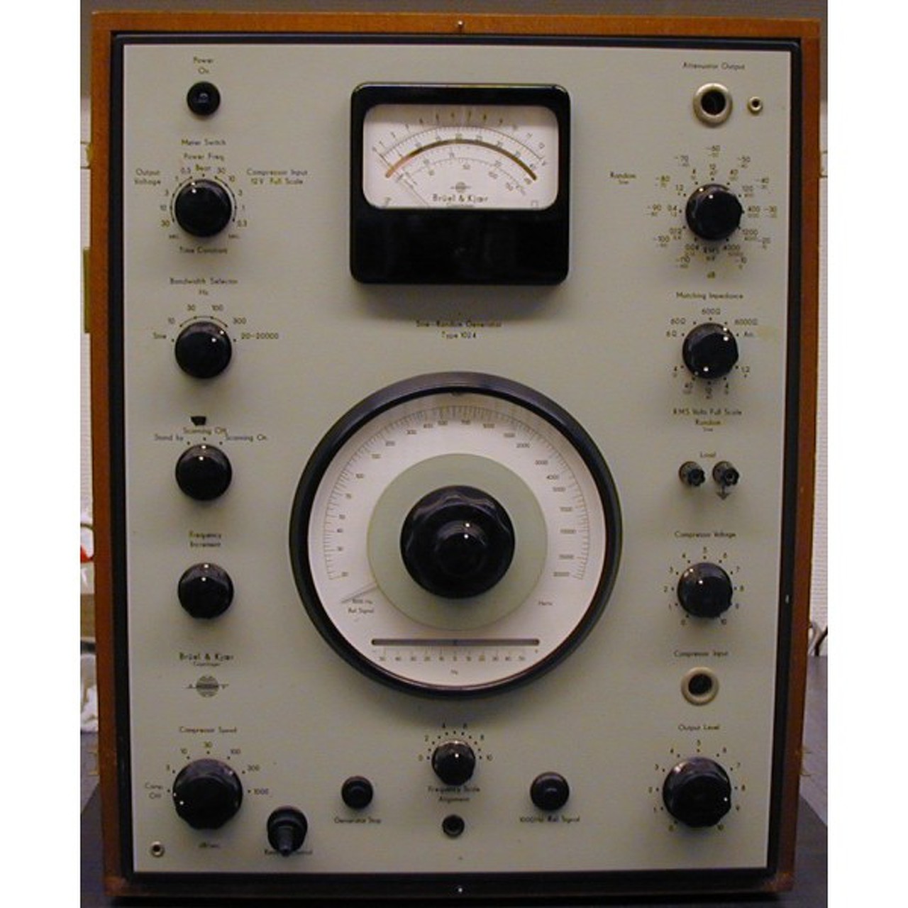

Ne haragudjatok hogy ide írok, gondoltam ez az a fórum rész aki leginkább közel van az én kérdésemhez.
Szóval arról van szó van egy Bruel & Kjaer 1024 szinusz generátorom. Ezzel ellenőriztem annak idején még vagy 20 évvel ezelőtt a hangszórókat amikor javítottam. Mivel nem javítok már, feleslegessé vált ez a műszer. Meg vennék tőlem, de nem tudom mennyit érhet. Sehol magyar oldalakon nem találok ilyet, vagy hasonlót. Nem tudjátok mennyit érhet?
Köszönettel: Tamás
(#) P_Laszlo válasza Znupi hozzászólására (») Júl 26, 2017 /
Mivel egyre kevesebben használnak ilyen analóg műszereket, a használati értéke folyamatosan csökken, de valahol 25-50 000,-ig lehet eladni. A reális értéke inkább az 50-60 000,- HUF környékén van.
Esetleg meg lehetne próbálni ebayen eladni, úgy nagyobb lehet az esély, hogy jobb áron elkel, csak a szállítás távolabbi EU-s országokba drága. Mondjuk, ha van rá vevő, akkor ez nem aktuális már.
A hozzászólás módosítva: Júl 26, 2017
(#) Znupi válasza P_Laszlo hozzászólására (») Júl 26, 2017 /
Köszönöm szépen! Ez nagy segítség volt, mert nem találtam erre utaló árakat. Ebay-on néztem, ott volt egy, valamiért elsiklottam felette. Egy úr átlinkelte nekem. Igen vevő lenne rá, érdekli a ketyere . Nem tudom mit akar vele kezdeni. Azt tudom hogy javítgat hangszórókat.
Üdvözlettel: Tamás
Nem sok mindenre lehet már használni, főleg így magában. PC-s műszerek korát éljük. Egy sima szinusz jelgenerátor meg olcsóbban is beszerezhető. De azért szép darab.
