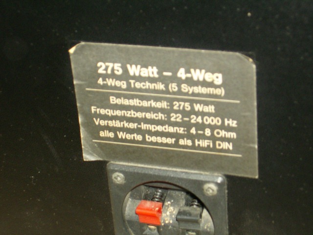

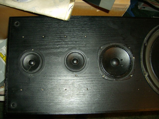

(#) Laci66 hozzászólása Márc 17, 2018 /
Került hozzám egy pár álló láda. (4 utas 275W/db)? A hangszórók made in taiwan!
Az egyikből hiányoznak a magas hangszórók. A tulaj eladná őket. Engem meg érdekelne is meg nem is. Googli nem a barátom, mert sem a ládára, sem a hangszórókra nem ad találatot.
Segítséget kérnék, ha ismeri valaki a ládát és a hangszórókat (freki átvitel, teljesítmény), mert őszintén szólva nem nézek ki belőle 100W-nál többet! Főleg a magasakból 5W-nál többet.
A hiányzó magasat mivel pótoljam (pl DTF 12 dóm)? Na és Szerintetek mennyit érhetnek ezek a ládák? Kíváncsi vagyok a véleményetekre? A hangszórók tiipusa
2db magas - CT-2506R/W 8ohm
1db közép - PF-523M/W 8ohm
2db 25cm mély - PF- 1010HR/W 6.5 ohm

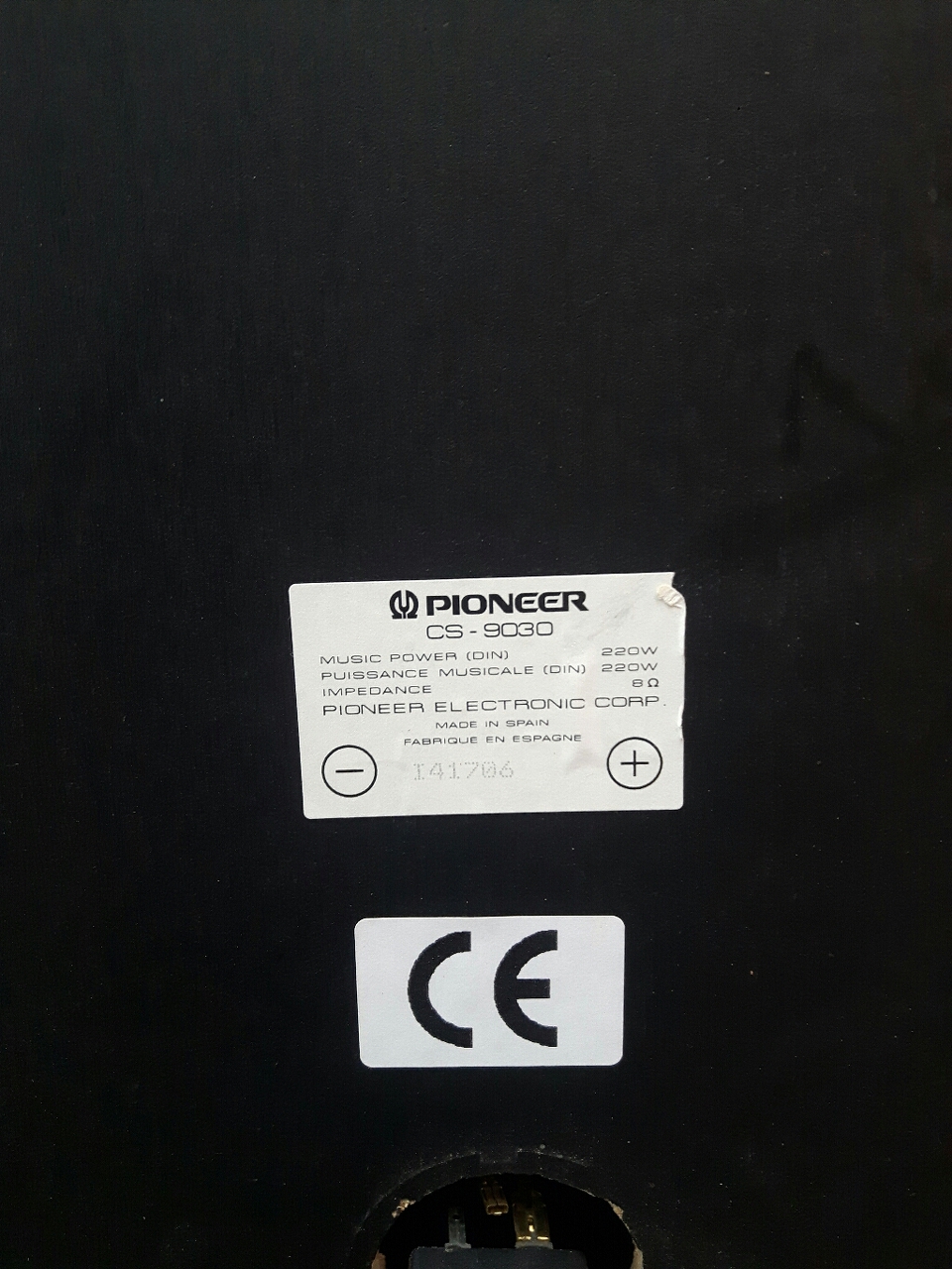

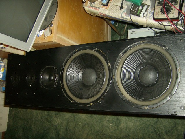

(#) Firefighter1 hozzászólása Márc 17, 2018 /
Egy kis segítséget szeretnék kérni!
Hozzám került két ilyen hangláda!
Az előéletükről nem tudok semmit! Költöztek most a szemközti lakásból, ők dobták ki.. azt mondta a tulaj hogy fél éve hallgatta utoljára, akkor szolt...
Magán a hangszórókón sérülést nem látok, az egyiknek a lefogató pereme van megrepedve ahogyan a képen is látszik!
Illetve mindegyiknek a közepe van behorpadva.
Mit nézzek rajtuk, mit mérjek rajtuk? stb stb, erősítőm nincs hozzá, de ha jok lennének akkor szeretném kipofozni,
mert ezek (gondolom) biztos szépen szolnak!
Vagy nincs semmi értéke, és ne foglalkozzak velük?
Hallgatni, szerintem nekem jók lesznek
A hozzászólás módosítva: Márc 17, 2018

(#) Laci66 válasza Firefighter1 hozzászólására (») Márc 17, 2018 /
Nem rosszak a dobozaid, bár nem hiszem hogy bírnák a 220W-ot, de egy 20 négyzetméteres
szobába 2x30-50W is bőven sok.
A porvédők horpadása nem igazán befolyásolja a hangzást csupán esztétikai hiba. Ha nagyon zavar tiszta acetonnal fel tudod oldani a ragasztását, tűvel alányúlsz és körben óvatosan leválasztod a membránról a porvédőt. Kinyomkodod a horpadást aztán Palmatex-el visszaragasztod. De mielőtt bármit csinálnál vele PRÓBÁLD KI egy erősítővel!

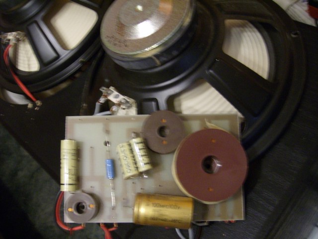

(#) Firefighter1 válasza Laci66 hozzászólására (») Márc 18, 2018 /
Volt egy Internet rádióm, ugy voltam vele egyszer majd szétszedem, mert recsegett mind két hangszorója.
Na gondoltam itt a tökéletes alkalom, lekótöttem a 2 gyári hangszórót és felraktam helyette a két Pioneer ládát!
"Szépen" recsegés nélkül szól de egy kicsit doboz hangja van, és olyan "egysíku" is !
Óvatosan kivettem a mélysugárzót gondolván hogy ott jól belátok a ládába....
Hát nem vitték tulzásba. A mellékelt képen látható az össz elektronika ami hangváltó terén van benne!

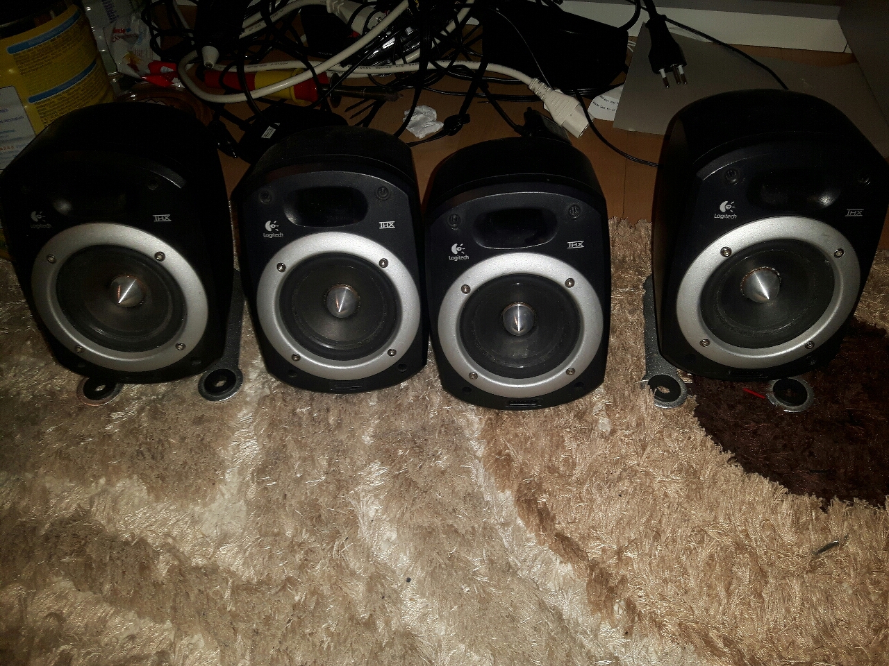

(#) Firefighter1 hozzászólása Márc 18, 2018 /
Folytatnám a kérdéseimet!
Van 4 darab a képen látható Logitech hangszóróm!
Csórókáim elég doboz hangon szolnak, de recsegés nélkül.
Ha kapnának egy jobb dobozt, el lehetne érni javulást?
Csak hogy értsétek.... a vegcél hogy a nappaliba és a gyerekszobába értelmes hangzású hangfalakat rakjak/építsek/csináljak, ha van rá lehetőség akkor meglévő hangszorókbol, ha nincs akkor ujjak vételével ( de nincsenek rá százezreim )
(#) bolond6 válasza Firefighter1 hozzászólására (») Márc 18, 2018 /
Szerintem, ha nincs benne rendes merevítés, lehet, kéne.
Egysíkúság: nem biztos, hogy a rádiód kimenete elég jó minőségű a zene egy normális hangfalon való megszólaltatásához, hiszen feltehetően egy pár széles sávú hangszóróhoz tervezték, igencsak költséghatékonyan.

(#) veroka válasza Firefighter1 hozzászólására (») Márc 19, 2018 /
Az "értelmesen szól" kategória elég tág de ezekből a hangszórókból sosem lesz rendes hangú hangdoboz. Szerintem gondolkodj pici kétutasban, ha körültekintően válogatsz hangszórót, akkor a váltáshoz elég lesz egy kondi a magas elé (persze ez nem lesz hifi), dobozterv pedig rengeteg van a neten. Bármelyik barkácsáruházban levágják neked a lapokat, és fillérekből össze tudod rakni magad is.
Bár régi, de érdemes elolvasni: Subvoice oldala sok mindent meg fog magyarázni
