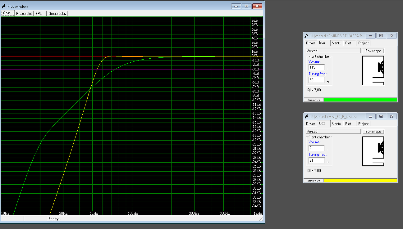

Hozzá tenném azért, hogy a megfelelő mély lesugárzásához önmagában nem elég a nagy membránfelület, továbbá kis hangszórókkal is lehet igen alacsony alsó határfrekvenciát elérni. A nagy membránfelület a nagy hangerőhöz kell, amit kissebb méretű hangszóróknál nagy kitéréssel lehet megoldani, ilyen alapon működnek a pázmándi 17cm-es hangszórói is és tényleg működnek. Továbbá mindkét esetben nyílvávaló feltétel, hogy a hangszóró alkalmas legyen a mélyhangok visszaadására, egy nagy érzékenységű topládában használatos 40cm-es PA hangszóró közel sem képes lemenni olyan mélyre, mint egy erre tervezett 15cm.-es hangszóró, persze az érzékenységük között van 10-15dB, de a topládák 100Hz-alatt hamar el is fogynak.

Ez nem igaz, hogy egy top láda nem képes leszólni normálisan legaláb 100Hz alá. Ezt most cáfolom meg neked ezen percen. Ithon van a régi cuccom 1 pár három utasa. 15"-os Eminence Kappa Pro, 10"-os 400W-os Elta, és BMS 4538 van magas driverként benne Line Array 100/20 fokos nyitású tölcsérrel. 115 literes trapezoid doboz 110-es kerek reflex nyílással cső nélkűl 30Hz rezonancián van még mopst is, holitt 2001 nyarán készűlt. Igen kellemes mélye van ezzel a hangszóróval is, pedig korábban Ukrán Kozlov 600/800W-os volt a mély, csak kollégámnak adtam, mert nagyon nehéz volt a 30cm-is mágnessel. Négy darab volt ebből a dobozból és kollégámnak még 4db. Ha nem lenne a pandémia most, szivesen elhívnálak, beüzemelném neked, megmutatnám , hogy szól. És ez csak ami hangfalaink. de a storm audio régi kínálatában tíz tipust tudok felsorolni ami ugyan így tudta a mélyet, sőt volt olyan dupla 15"-os top ládáink, ami 20Hz-re is leszólt! Tehát létezik ilyen mélyre szóló hangfal, igaz ebből egyetlen darabot fél évig építettünkl, majd két évig a hangváltót hozzá a renge3teg méréssel. A másik kettőmet már tíz éve legalább, hogy eladtam, tudtzommal jelenleg Debrecenben a Szeged utcai szabadidő Park (SZUSZ) -ban üzemel egy nagyobb zárt rendezvény teremben fellógatva.
30Hz-ig tökéletesen leszól most is mindegyik, ami megmaradt és csak ez után esik az átvitele. Ezt saját magam mértem mérőmikrofonnal fehérzajjal hangrendszerek mérésére szolgáló mérő programmal . Öt éve még tökéletesen tudta a fizikát. Jó hangfalat kell tervezni, építeni és tudni fogja a basszust.

Ja látom ezek az eminence-ek tényleg egész értelmesek mélytartományban, mondjuk 50Hz alatt, azért itt sem kell csodát várni, meg ilyenkor szokott az lenni, hogy az érzékenység azért nem egészen stimmel a katalógusadatokkal. De valóban egész jó átvitelt mutatnak TS alapján.

Másrészt megvettem az apróban hírdetett Hivi hangszórókat is, amiknek mindössze 9cm-es a membránja. Mért TS adatok alapján moddeleztem, plusz melléraktam az általad említett eminence konfigurációt. Persze szól az 30Hz-en is, csak nagyon halkan, a kicsinek, azért lényegesen kiegyensúlyozottabb az átvitele, a topládának nyílván a jellemző "kopogó" hangja van, ahogy az lenni szokott, ezért is használatos ezek mellé sub láda.
Viszont a Hivi EQ nélkül önmagában is kényelmesen hallgatható (ráadásul rendes bejáratás után éri el az 50Hz körüli rezonanciát, most most 10 perc járatás után van 76Hz-en, frissen kicsomagolva 87Hz volt ) és biztosan kellemesebb a hangja, persze hangerőben nem egy ligában játszik a kettő. Ebből most csak annyit szeretnék kihozni, hogy önmagában a membránátmérő nem garantál semmit, már ami a mélyátvitelt illeti.

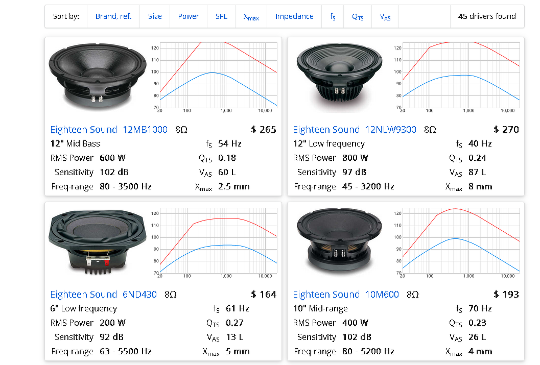

(#) deebo válasza TAttila77 hozzászólására (») Márc 17, 2021 /
Rákerestem ebben az adatbázisban a 18sound hangszórókra, ezekből ismertem annó néhány darabot, és itt elég jól megfigyelhető az összefüggés az érzékenység és mélyátvitel között.
A linkelt oldalon az első komment beszédesebb minden szónál.
„Great driver! Excellent build quality.
Used several times for bass in conventional hifi systems.
For the 8 Ohm version you can expect around 89-90 dB sensitivity, don't believe the 98 dB rating here.
