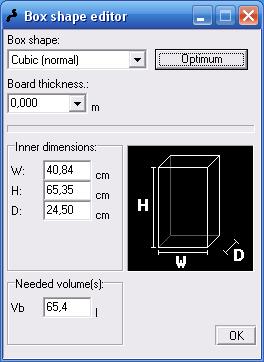

Éppen egy méyláda készítésén gondolkozom és arra jutottam hogy 1db 20 cm-es mnc mélyet rakok bele és ehhez kéne egy láda! Namost én már számolgattam a winisd-el de nem tom hogy megbízható adatokat ír-e ki nekem! A képen meg tudjátok nézni de nem tom hogy jó lesz-e...... Az mnc honlapjáról szedtem le az adatokat.
http://www.mnc.hu/index.php?tld=hu&page=product_table&category=home...e%20II
és itt a 200mm-es átmérőjűt néztem ki!
szubcsöves megoldású lenne
valaki segítsen!!!!

(#) dB_Thunder válasza sardna00 hozzászólására (») Ápr 3, 2007 /
A gyári ajánlásban általában jól szólnak. De nem szabad ki hagyni a csillapító anyagot sem a mit ír. Az mnc hangszórók paraméterei nagyon szórnak, ráadásul a megadott adatok sem fedik a valóságot (ezt valahol olvastam..). Ha ez igaz, akkor tök mind1 mit számol a progi, köze nem lesz a valósághoz...
Egyébként én még mindig jobbnak tartom mint a Sal-t, mert legalább anyagot tesznek bele.
Tehát amijen dobozt ajánljanak az kell neki csinálni abba nem szól xarul. Aki többet akar az járatsa pár napot, mérje ki a paramétereit, aztán jöhet a progi, vagy a hangszóró eladása
Most nézem Eclipse2 10"-os már a Qts alapján felejtős de nagyon!! Keress olyat aminet ez az érték 0,45 vagy alatti!! Az ilyen magas Qts értékü hanszórók zárt vagy reflex ládában nem szabad alkalmazni. Neki tline vagy tölcsér való.

Értelek! Végül is mélyládának akartam csinálni! De már mnc-vel vol dolgom nem is egyszer! Volt már mnc mélyládám de az saját elképzelés alapján volt készíve és nem is szólt rosszul! Na most egy ilyenben gondolkozok és persze méretváltoztatás csak annyi lesz hogy alakot fogok változtatni. De a literszám ugyan az lesz. Nah majd elválik...... kép csatolva, ilyent kéne készítenem!
(#) xray válasza sardna00 hozzászólására (») Ápr 4, 2007 /
Amint látom ez a SAL hangfaltervezőjéből van.
Szerintem jó.
Bár szerintem jobban járnál egy SAL SQP 2540-el.
Link csatolva.
http://www.sal.hu/jsp/folap.jsp?oldal=cikk&pozicio=01.01.02.03&cikk=5012
