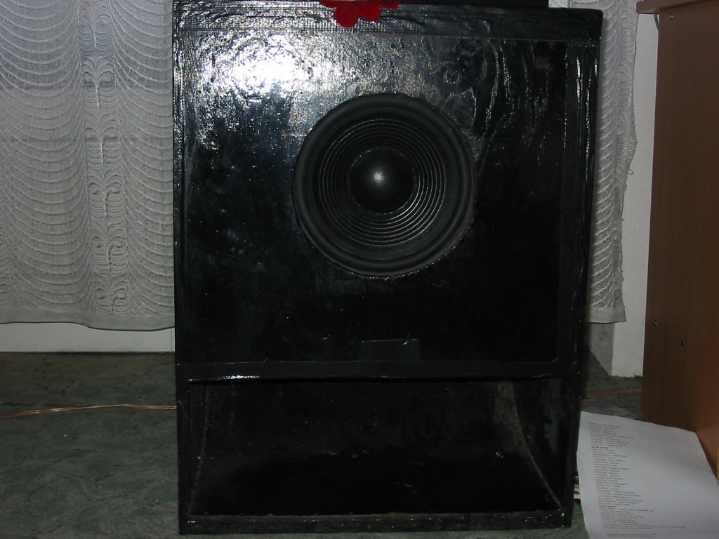

(#) huhuu hozzászólása Márc 28, 2007 /
Haverommal készítettünk régen egy álló hangfalat, jó vastag bútorlapból. Kétutas, mélyközép és magas hangszórókkal. Egész kis mélyközép van benne, talán valami 3000 forint volt. Olyan egyszerű szürke membrán és gumi peremes. A doboz mérete olyan"jól nézzen ki" méretre lett tervezve és HIHETETLENÜL JÓL SZÓL!
Az öcsém használja most. Eddig szubcsövet használt két régebbi négyutas hangfal mellé(mondjuk papír membrános hangalak és az öcsi meg discot halgat)
de most ezekkel már nem használ mellé szubot.
Egy 2*35 wattos erölködő hajtja. Tényleg nagyon szép hangú! Sok fajta zenével meghallgattam. Szerintem fontos, hogy mindenkép minnél nagyobb legyen a láda, aztán kicsit visszáb venni, hogy szép is legyen...
már elkészült a szubládám, most csinálom bele a vicsys féle szub erölködőt.(ha kész akkor lesznek képek a "ki mit épített" topikban)
Először használtam a winisd-t aztán inkább a következőt csináltam...
Megnéztem mennyi anyagom van, milyen alakú legyen és mekkora lehet max. Olyan mélye van áááá nagyon szép! van egy 300 wattos somogyi szubcsövem, attól sokkal szebb a mélye. Mondjuk drágább hangszórót tettem bele egy fokkal. Szóval kisérletezni érdemes,mert mindenképp fog szólni és lehet halgatni, aztán esetleg tovább építgetni.... Persze lehet, hogy több kraft is lenne benne, de most ezzel elégedett vagyok. Lehet ha lesz időm építek egy mésik ládát és próbálgatom melyikkel milyen. Sok Függ a kivitelezéstől is!
