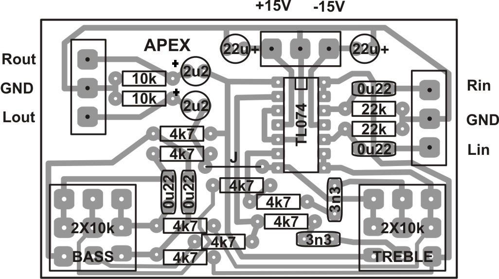

Ha hangszín szabályzót szeretnél építeni, akkor miért nem azt építesz? Ez egy "korrektor". Ráadásul a töréspontja sem jó helyen van, így 100Hz-en még alig van emelés. De ha meg akarod "billenteni a mélyek felé" akkor az R1 ellenállás értékét növeld meg 10kohm-ra. Persze a csillapítása is nőni fog. Egyébiránt egy "lepke" hangszínszabályzóval többre mész. Az is passzív, és -20dB-t csillapít, de majd ennyit lehet emelni süllyeszteni vala. Amúgy meg ha +3dB-nél többet kell emelni, megette a fene a hangképet. Az már nem hangszín szabályozás, hanem "effektgép".. üdv!
Köszönöm szépen a segítséget !!!
Azóta találtam egy másik kapcsit, ahol számítások is vannak freki/kondi/ellenállás viszonylatában! (ami -20dB-t emel/csillapít) A hozzászólás módosítva: Márc 13, 2013

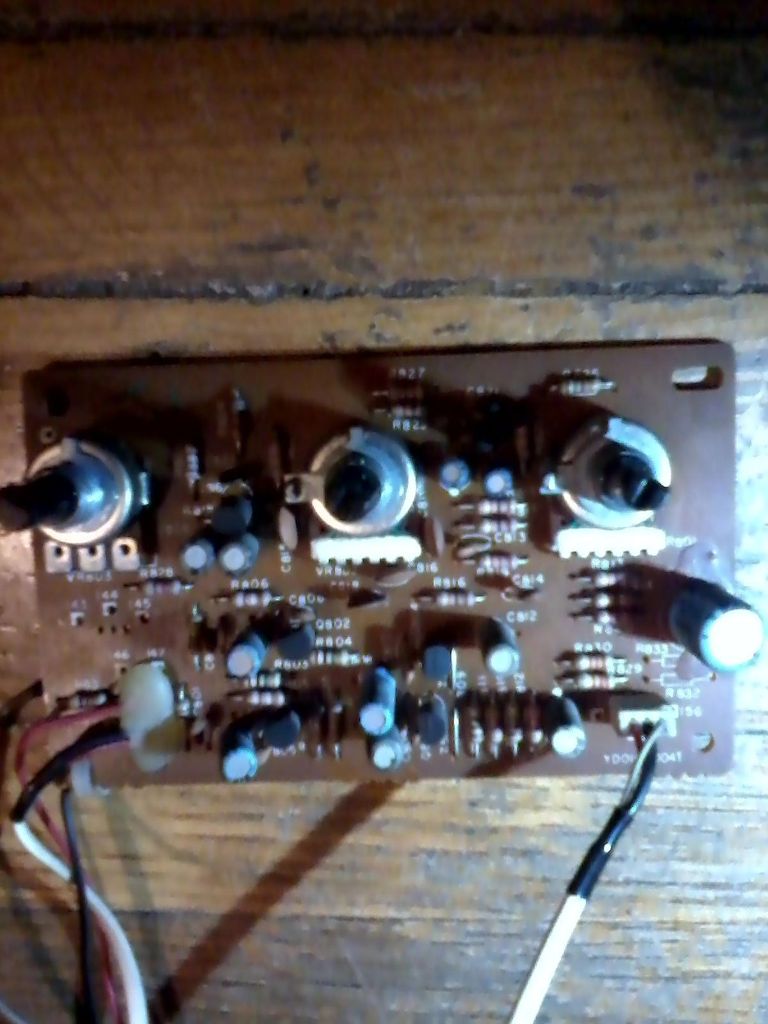

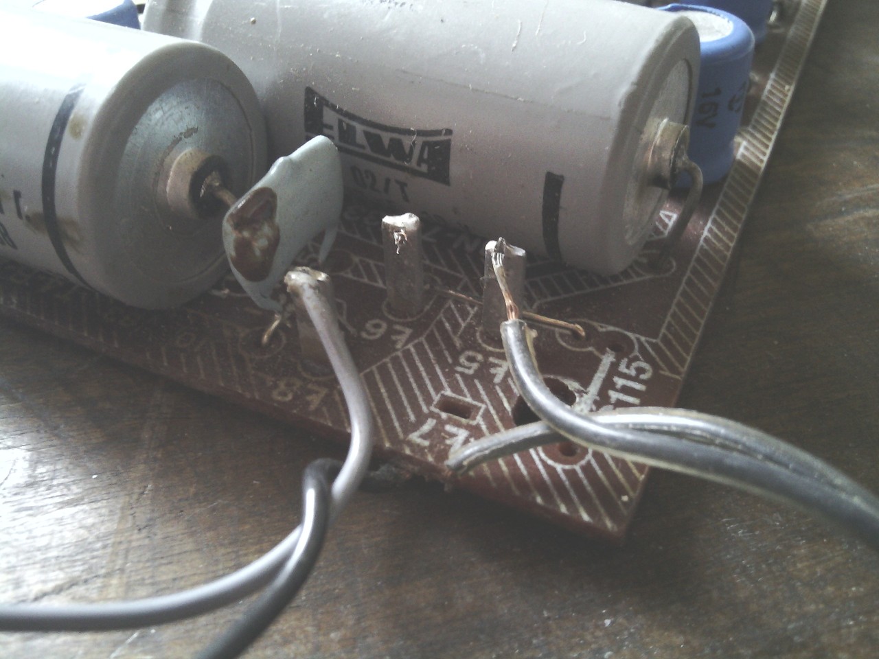

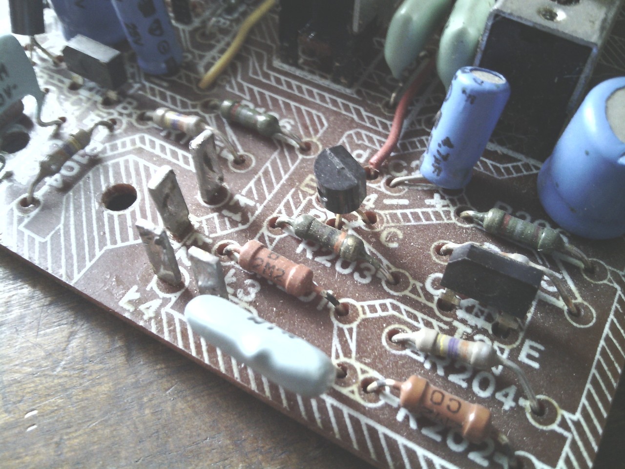

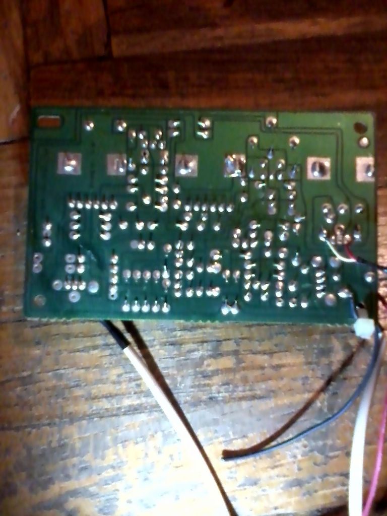

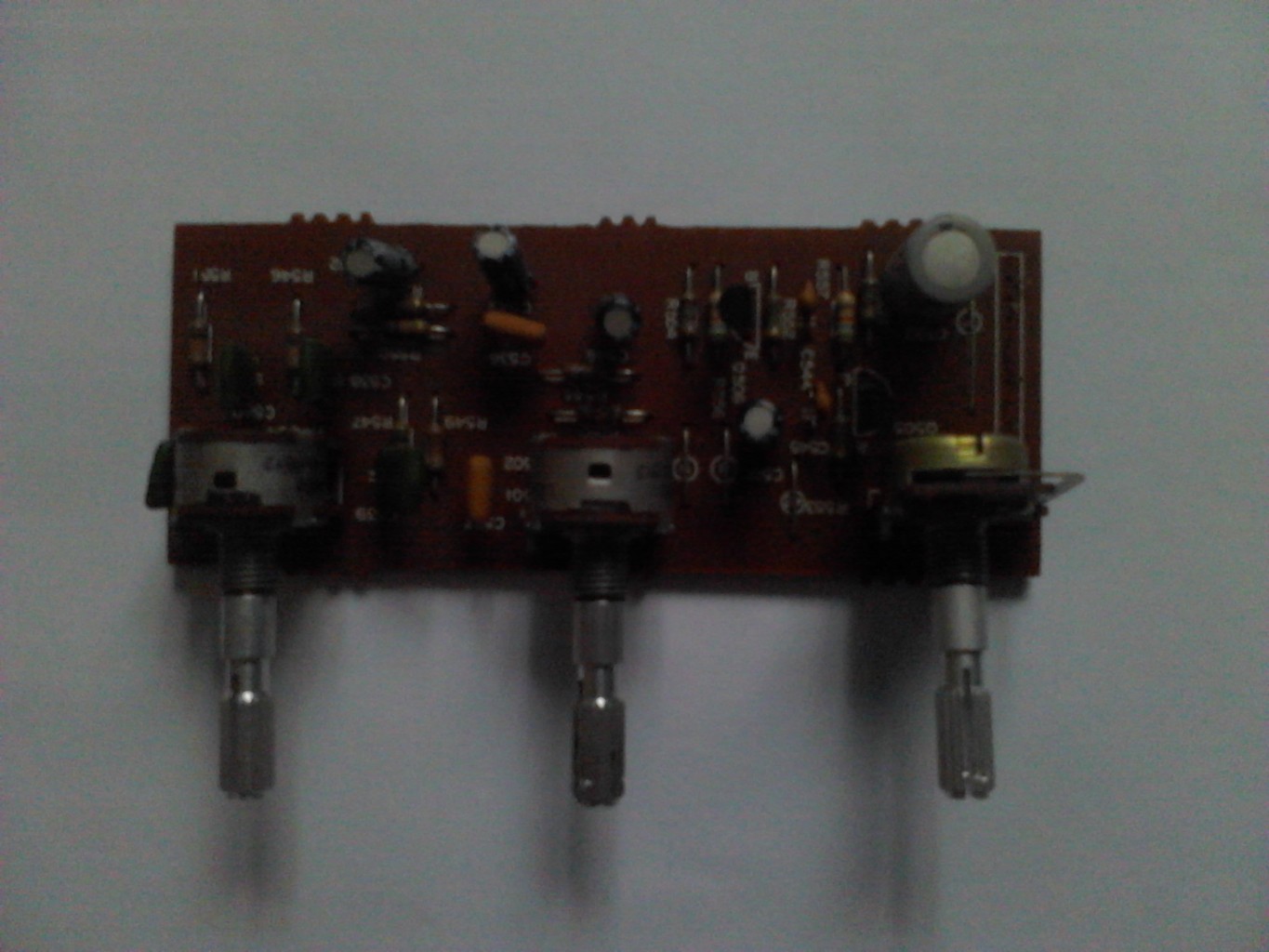

Üdv! Ezt a hangszín szabályzót hogy kell bekötni??
Üdv! A kép túl sötét és homályos - legalábbis nálam nem kiértékelhető.
Ha felülről nézzük, a nyák jobb szélén található a csatlakozósor, gondolom minden ott van (ki és bemenetek, és a tápcsatlakozás is). Ha a nyákon nincsenek jelölések, akkor vissza kellene rajzolni hogy megtudd a pontos bekötést.
Amennyire ki tudtam venni (alulról felfelé az utóbbi képen) : 1-pozitív táp, 2-balance, 3-test, 4-be, 5-ki, 6-test, 7-balance, 8-test, 9-be, 10-ki. A balance teljesen független a kapcsolás többi részétől, csak beterhelést végez valahol hangerőszabályzó táján lehet a folytatása.
Köszi menyi feszültséget adjak neki??
Mekkora feszültségtűrés van írva arra a nagy szürke kondira ahol a táp bejön? Ha 12V-ot elbír, akkor kezd azzal.
50voltos akkor kezdem 12v-al köszi a segítséget kellemes húsvéti ünnepeket

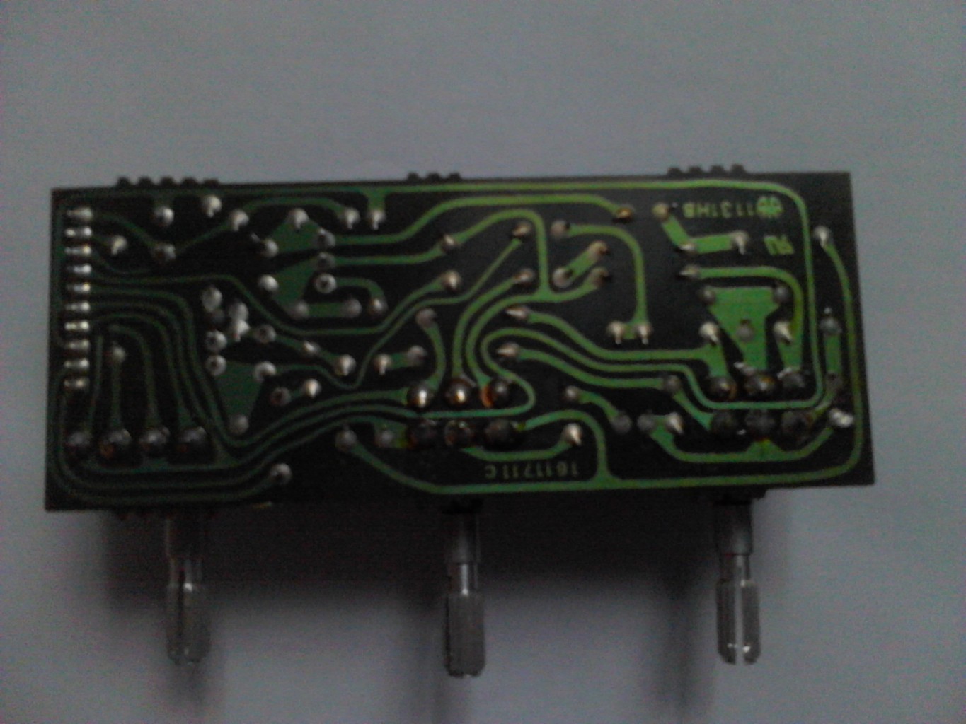

Kaptam egy bontott hangszínszabályzót,esetleg tudna valaki segíteni a bekötésében? Nem tudom hogy melyik vezeték mi lehet. Bocs a rossz minőségű képekért,este készültek.
