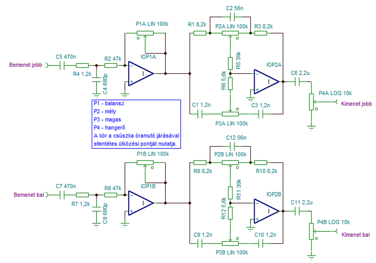

(#) Ronin válasza reloop hozzászólására (») Márc 3, 2021 /
Ez így jó lehet?
(#) reloop válasza Ronin hozzászólására (») Márc 3, 2021 /
Szia! A szabályzó rész helyes felépítésű.

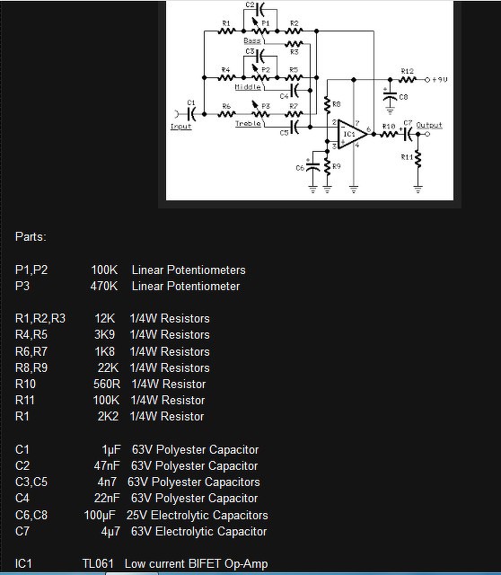

Ehhez mit szóltok? -most találtam, 9V tápfeszültséget ír, vajon mennyi lehet a maximum amit adhatok neki?

(#) reloop válasza Zoltan.ms hozzászólására (») Márc 4, 2021 /
Szia! Ha a forrásjel nem kimondottan alacsony impedanciás, akkor a dual műveleti erősítő másik felért használd meghajtó fokozatnak. A tápfeszültségnek az IC szab határt, általános esetben ez 36 V.
A keverő kimenete után nem kell illesztő fokozat.
Az iménti ábra sajnos gyenge felbontású, de ügyeltem, hogy szimpla tápost válasszak. Kerestem másikat.

(#) reloop válasza Zoltan.ms hozzászólására (») Márc 5, 2021 /
A szabályzón kívüli értékeket azért ráírtam.

(#) Zoltan.ms válasza reloop hozzászólására (») Márc 5, 2021 /
Köszönöm, a mellékelt képeden jelentősen eltérnek az alkatrészek értékei attól amit én találtam, miért van ez ha egyszer ugyanarról a kapcsolásról van szó? Melyiket javasolod használni?
Nem véletlenül írtam át az értékeket. A ToneControl1 ábrán a C1 hibásan alulméretezett, a C6 feleslegesen nagy kapacitás, az R12 méretezési hibás, az R10-en feleslegesen nagy a jelveszteség.
A C7 az egységesítés miatt 10 µF nálam, ne kelljen annyi féle kondi. Az egyéb módosításokat a nálam bevált kapcsolásból vettem át.
(#) zenebolond válasza Zoltan.ms hozzászólására (») Márc 7, 2021 /
Talán egy ilyen?
(#) Zoltan.ms válasza zenebolond hozzászólására (») Márc 7, 2021 /
De jó, igaz nem 3sávos de lementem magamnak, köszönöm szépen egyszer még jól jöhet..

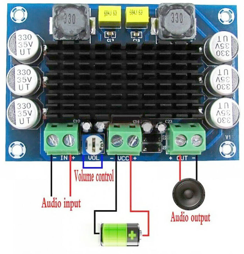

(#) Zoltan.ms válasza reloop hozzászólására (») Márc 8, 2021 /
Előreláthatólag egy TPA3116 D2 digitális végfokot akarok rá illeszteni ezért kellett a szimpla tápos megoldás, ha ez valamilyen oknál fogva nem jönne össze (amire kicsi az esély) akkor egy TDA7294 végfokot kap.
