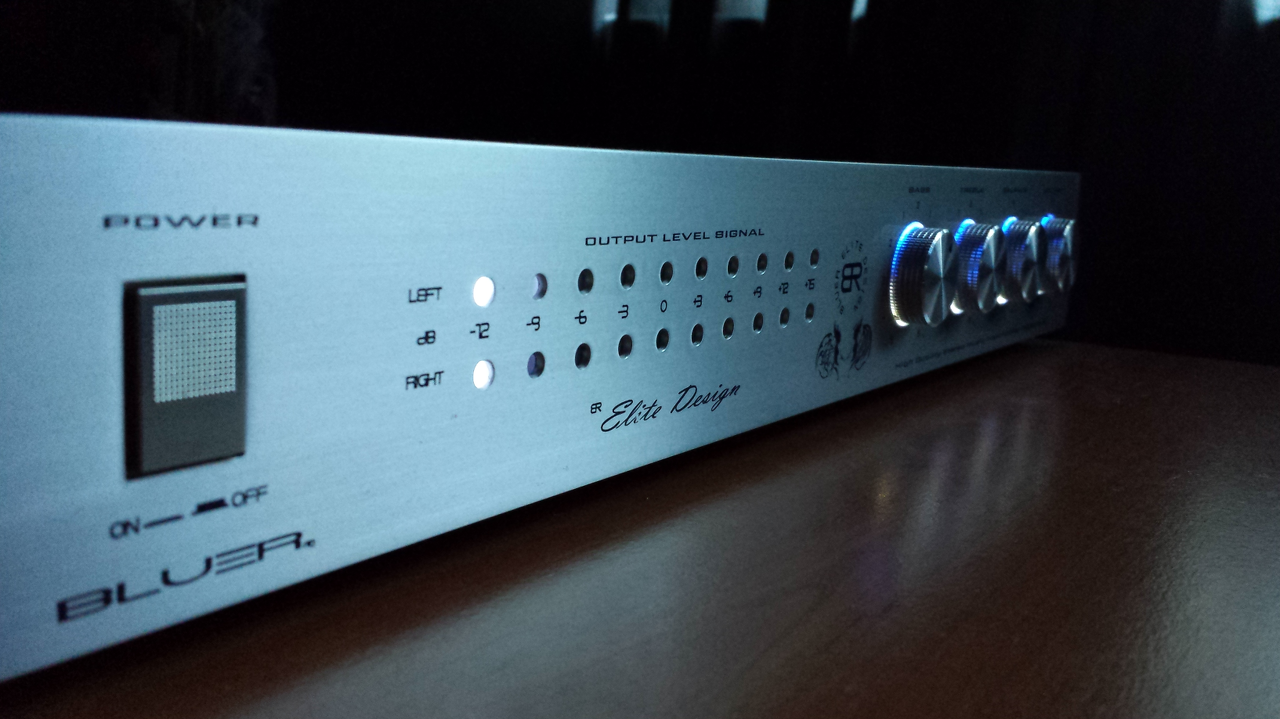

Na elkészült, köszönöm mindenkinek az infókat.
