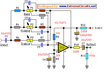

Sziasztok, srácok azt szeretném kérdezni, hogy az alábbi egyszerű kis hangszínszabályzót meg lehetne csinálni (egyszerűen) úgy, hogy közép szabályzás is legyen benne?

Szia! Ugyan azt a visszacsatoló hálózatot alkalmazhatod itt is , amit a 3 band tone control circuit keresésre kidob a gugli. A kiszemelt áramköröd inkább szemléltető eszköznek való, mintsem gyakorlati használatra. Gyári keverők kapcsolási rajzaiban találsz kivitelezésre alkalmas példákat.

Persze működni működik csak a hangerő szabályzó elhúzza a hangszínszabályzókat illetve az az 1 tranzisztor mint aktív elem ebben a kapcsolásban nagyon kevés lessz. Javaslok egy bevállt kapcsolást megépíteni inkább mint ezt.
Köszönöm, találtam én sokféle rajzot a keresőben de nekem elsődleges szempont, hogy szimpla tápos legyen mert a végfok is szimpla 24V tápos digitális panel, nem kell, hogy nagy hifi kívánalmaknak feleljen meg mert egy kis zenekari padló monitor hangfalba lesz, csak ne legyen bonyolult, 3 sávos legyen és szimpla tápos - ezek a követelmények...
UI: Roninnak is köszönöm, ha ezt a rajzot működőképessé tennénk az is jó lenne... A hozzászólás módosítva: Márc 4, 2021
Ehhez mit szóltok? -most találtam, 9V tápfeszültséget ír, vajon mennyi lehet a maximum amit adhatok neki?

Szia! Ha a forrásjel nem kimondottan alacsony impedanciás, akkor a dual műveleti erősítő másik felért használd meghajtó fokozatnak. A tápfeszültségnek az IC szab határt, általános esetben ez 36 V.

A kép amit mellékeltél sajnos szintén szimmetrikus tápos ami nekem nem lesz jó. Nekem feltétlenül sima nem szimmetrikus tápos kapcsolás kellene. üdv.

Az iménti ábra sajnos gyenge felbontású, de ügyeltem, hogy szimpla tápost válasszak. Kerestem másikat.
Ez tökéletes lenne csak még az alkatrészek értékeire lenne szükség, köszönöm szépen.

Amit a reloop kolléga mellékelt a megelőző hozzászólásában, az szimpla tápos. A táp a test, és a + 15 V között van. Csakhát a műveleti erősítők általában szimmetrikus tápot igényelnek a bemeneti erősítőjük miatt. Az egy tápot igénylő erősítők nem igazán műveleti erősítők, és a paramétereik is gyengébbek, mint egy műveleti erősítőnek. A problémát úgy lehet áthidalni, hogy a műveleti erősítő neminvertáló bemenetét fél tápra kötjük (és az osztót hidegítjük) ahogy a csatolt kapcsolási rajzon is látható. Mivel az osztó terhelése nem nagy, és hidegítve is van, több műveleti erősítő féltápos munkapontját is ez az egy osztóval lehet beállítani.
reloop utolsó hozzászólásában csatolt képen látható kapcsoláson ugyanaz a megoldás van. Egy dologra kell vigyázni, a tápfeszültségnek nagyobbnak kell lenni, mint a legkisebb (adatlap) ± tápfeszültség (ez általában ± 5 = 10 V) és kisebbnek, mint az adatlapon megadott max tápfeszültség.
Köszönöm, a mellékelt képeden jelentősen eltérnek az alkatrészek értékei attól amit én találtam, miért van ez ha egyszer ugyanarról a kapcsolásról van szó? Melyiket javasolod használni?
Nem véletlenül írtam át az értékeket. A ToneControl1 ábrán a C1 hibásan alulméretezett, a C6 feleslegesen nagy kapacitás, az R12 méretezési hibás, az R10-en feleslegesen nagy a jelveszteség.
A C7 az egységesítés miatt 10 µF nálam, ne kelljen annyi féle kondi. Az egyéb módosításokat a nálam bevált kapcsolásból vettem át.

reloop engedj meg még 2 kérdést, ha szeretnék a bemenetére egy hangerőszabályzót is tenni akkor oda milyen értékű potit javasolsz? És a kimeneten nagyobb vagy kisebb jelszint jön ki mint amit a bemenetére kap a kapcsolás? A keverőpultból 5-6V kimenet jelszint is kijön ahogy mértem... Köszi a sok segítséget...

A hangszín szabályzót kis impedanciával kell meghajtani, és nagy impedanciával terhelni. Ezért van a rajzon a követő fokozat. A hangszín szabályzó alapesetben lineáris állásban annyit kell csillapítson, amekkora kiemelést szeretnél elérni. Ez azt is jelenti, hogy a hangszínszabályzót az áramkör azon a részén kell alkalmazni, ahol a lehető legnagyobb szint van, mert ebből jön le az alapcsillapítás, ami a jel/zaj szintet rontja. Ebből következik, hogy a hangerő szabályzót a hangszínszabályzó kimenetén, pontosabban a követő erősítő kimenetén kell alkalmazni.
Rendben köszi tehát R11után kell, hogy legyen és milyen értékű potit rakjak be?

Mondjuk R11 helyett, 50 - 100 kΩ között bármi jó, leginkább a következő fokozat bemeneti impedanciájától függ. ezért inkább az 50 kΩ körülire szavaznék.
Annak érdekében, hogy ez a hangszínszabályzó illeszkedjék a rendszerbe, kérlek add meg milyen végerősítőt fogsz használni.
A most tárgyalt hangszínszabályzó a potenciométerek középállásában egységnyi erősítésű, tehát ami be, az ki. A kiemelés az adott sávban tízszeres erősítésig fokozható. |
