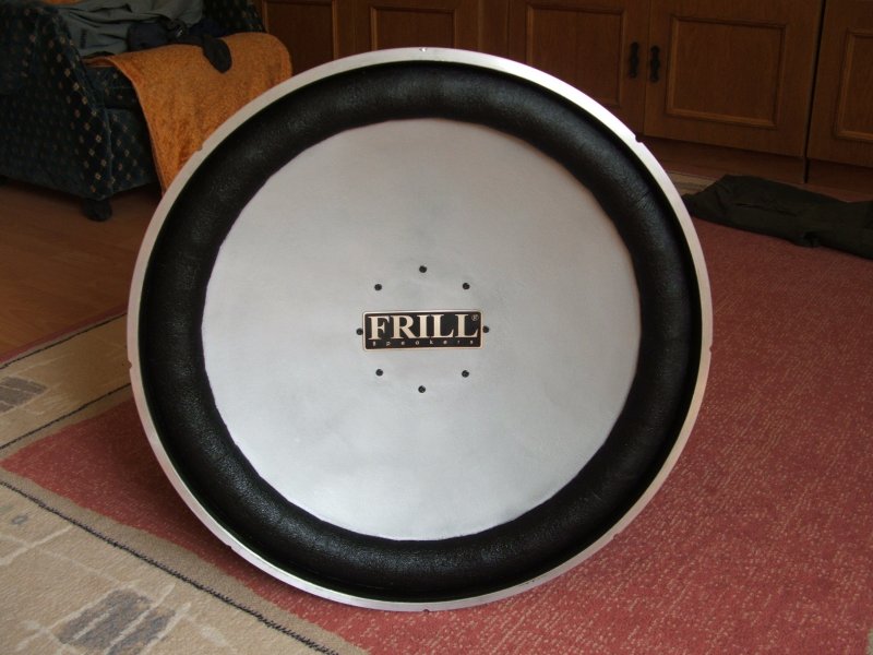

elkészült a következő 60cm-es mélyem kicsit ez már komolyabb lett megépítve!
És azt hogy csinálod?
,sikerült olyan pontosan megsaccolnom a középpontot,hogy a tekercs,csak épphogy beleért a mágnesbe,vagy eggyáltalán nem?!?!?
Meg lesz egy kis meglepetés is csak még folyamatban van
A gitárhúr is jól ellátja a feladatát.
Szép súlya lehet.
