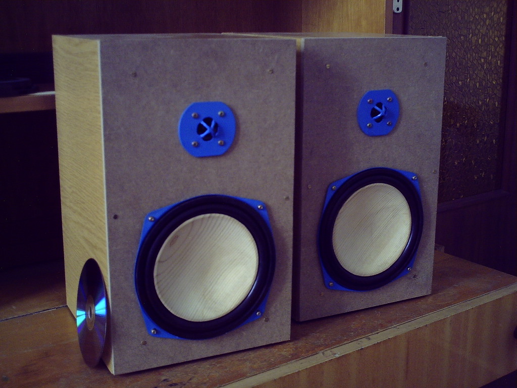

(#) Lázár Péter hozzászólása Jún 22, 2007 /
Most már elkészült másik két példány is ami dobozba került. Az építés mikénjéről és a tapasztalatokról szívesen beszámolok

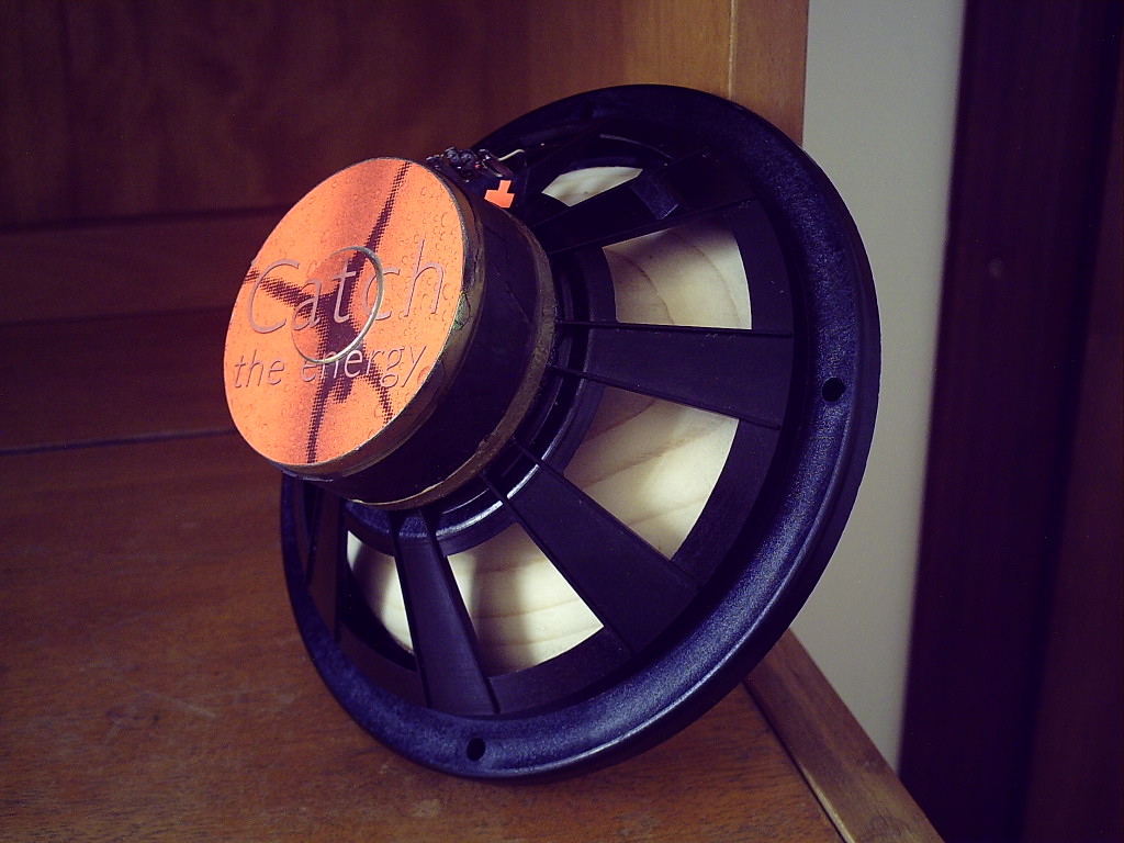

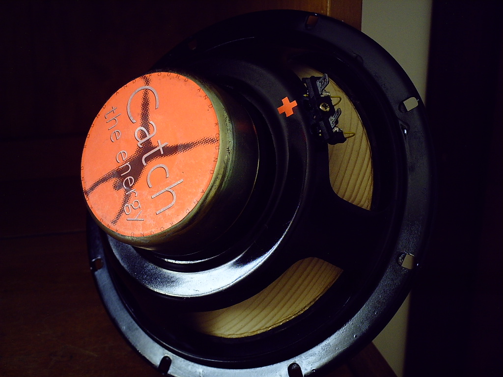

(#) Lázár Péter hozzászólása Jún 23, 2007 /
Sziasztok. Bizony én készítettem őket! Tulajdonképp pont a membrán kiváltása volt a fő ok mivel nem tudok hozzájutni. A faanyag olyan vastag deszka mint amilyen a hangszóró mélysége. Lényeg, hogy nagyon száraz legyen a fa mert különben vetemedik és akkor dobhatod el. A fa típusa mindegy. Én először kivágtam a megfelelő kört, majd a flexre kapható lamellás csiszolókorongal kimartam hamar a felesleget. Utána már csak a finom munka következik kézzel finomra csiszolni. Egy ilyen membrán elkészítése kis tapasztalattal kb fél óra. Sokan kérdeztétek a tapasztalatokat mivel már dobozban van elárulhatom. NEM szól halkabban mint a papír esetében a mély tartományban gyönyörűen sugároz viszont az igazi basszus hatás a hangfalaktól talán egy kicsit távolabb a full hatás. Két kép a még be nem építettekről

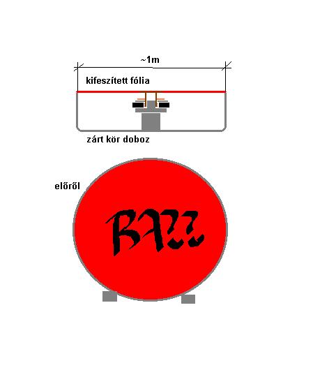

(#) Lázár Péter hozzászólása Jún 27, 2007 /
Gondoltam arra is, hogy egy nagy edényszerűségnek a szájára erős fóliát kifeszíteni és belűről ráerősíteni a tekercset pl ragasztani és belűre rakni a mágnest is
Végülis olyan lenne mint egy dob lehet hogy működne csak rá kéne szánni egy kis időt Kb 1m-es átmérővel jó kis hangja lenne nem kellene még dobozolni se az edény lenne a fal is egyben. Előre meg valami fain mintát festeni

(#) Lázár Péter hozzászólása Júl 9, 2007 /
Kép az elképzelésről

(#) Lázár Péter válasza Gery hozzászólására (») Júl 10, 2007 /
Egy bibi van! Nem tudom milyen anyagot használjak fóliának ami idővel nem fárad el
(#) Macsek71 válasza Lázár Péter hozzászólására (») Júl 10, 2007 /
Hangszórónál nem az a lényeg, hogy a "merev" membrán- mint egy dugattyú - lökdösi a levegőt ? *
Rugalmas (dob) szerintem tele lenne felharmonikusokkal, egyebekkel. De próba-szerencse egy kísérletet megér.
* lásd "Discovery- Állítólag" műsor autós-hangnyomáskísérlet. Mintha deszkából csináltak volna hangszóró-tányért.
(#) Lázár Péter hozzászólása Júl 12, 2007 /
Fából már bevált ha egy picit visszaolvasol megtalálod a leírást. Végülis a dob mint hangszer volt az ötletadó mivel rugalmas de merev is egyben

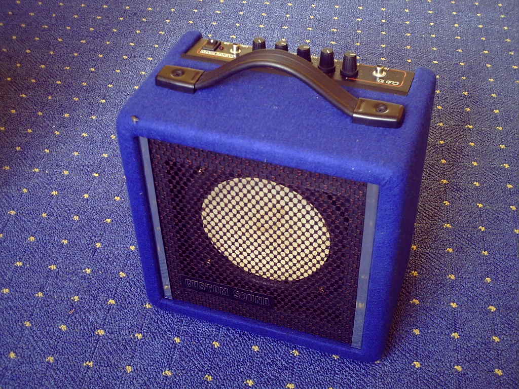

(#) Lázár Péter hozzászólása Okt 18, 2007 /
Hi. A sok közül az egyik famembrános hangszórót sikeresen beépítettem egy régi dobozba. Új filcborítást kapott, ill az erősítő kondijait is újjabbra cseréltem az eredmény a képeken:
