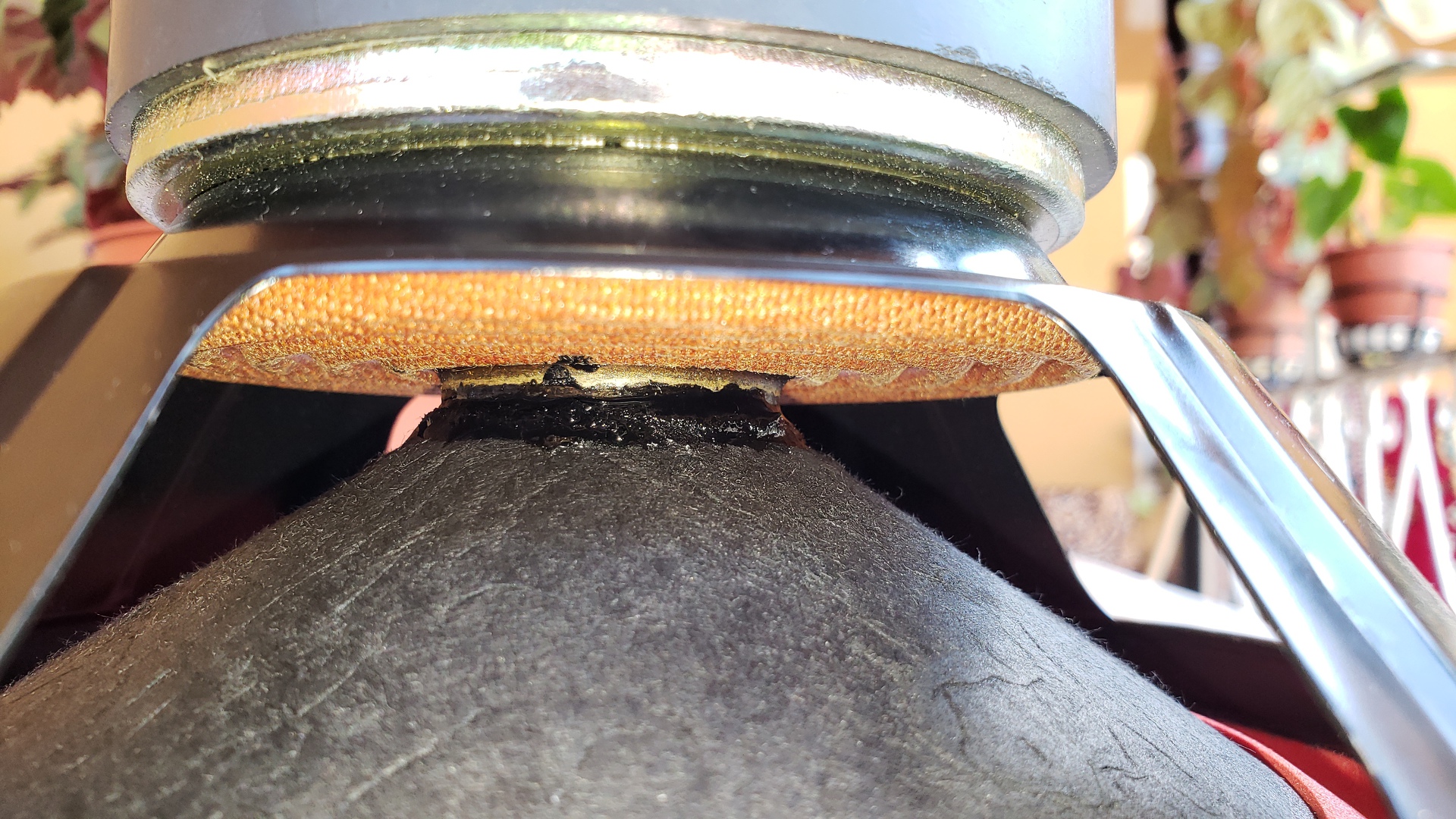

(#) BI-AMP hozzászólása Júl 21, 2019 /
Sziasztok! Ma akartam volna egy kis zenét hallgatni erre fel ez a hiba fogadott: Bővebben: Link Bővebben: Link. Egy hete még semmi baja nem volt. Próbáltam felcserélni a csatornákat de ugyan ez a helyzet szóval az erősítő jó valami a hangszóróval lesz. Szerintetek mi lehet a probléma?
(#) Ge Lee válasza BI-AMP hozzászólására (») Júl 21, 2019 /
Így nehéz felismerni, de elsőre mintha beleverne a cséve vagy a tekercs a vasba. Vedd ki a helyéről a hangszórót, és két kézzel két oldalról betolva-kihúzva a membránt nem adhat semmilyen hangot, ez valószínű fog. Ha igen, kuka, legalábbis ránézésre ez nem az az árkategória amit megérné javíttatni.
(#) BI-AMP válasza Ge Lee hozzászólására (») Júl 21, 2019 /
Megpróbáltam Bővebben: Link. Amikkor befele nyomogom akkor bele ér de kifele húzogva nem. Eddig semmi baja nem volt. Álló helyében hogyan romolhatott el?
(#) P_Laszlo válasza BI-AMP hozzászólására (») Júl 21, 2019 /
Úgy, hogy elmozdult az egyik alkatrész. Meg valószínűleg nem volt teljesen központos gyárilag sem, csak eddig éppen elfért a lengőcséve. Nem olyan tökéletesek a ragasztások-illesztések eleve ebben a kategóriában. Egyébként, ha nem égett meg a cséve, akkor lehet javítani, pille csere, újraközpontosítás, ilyesmik.
Nem tudom mivel ragaszthatták a porvédőt, de annyit esetleg megpróbálhatsz, hogy egy fültisztítót belemártasz nitro hígítóba, és körbe körbe áztatgatva vele megpróbálod levenni a porvédőt. Mondjuk festettnek néz ki az egész, lehet hogy a festéket is leszedi a membránról. A tekercs nem, de a csévetest belső fele láthatóvá válik, kis szerencsével az is kiderül hogy ott köszörül-e, mondjuk előrébb nem leszel vele.
Találkoztam már olyan hangszóróval (régi videoton 30 centi körüli) ami állásában szó szerint meglógott. Betették a dobozokat egy raktárba sok évre, majd amikor elővették volna használni ugyanígy karcolt, mert a gravitáció az idővel karöltve elbillentette a középpontból az egész lengőrendszert.
(#) P_Laszlo válasza Ge Lee hozzászólására (») Júl 21, 2019 /
Régi Videotonra nem volt jellemző. Azok nagyon stabilak voltak. És nyilván tíz évnél tovább nem is lehetett raktárban tárolni, mert annyi idő alatt elbomlott a hab membránszél.
Műanyagos Vifánál, és bolgár Orionnál gyakrabban fordul elő hasonló probléma.
Tényleg nem jut előrébb, mert valószínűleg valamelyik alkatrész beragasztása a hangszórónál eleve nem sikerült központosra, Vagy az egyik mozgórész nem volt szimmetrikus. Az eleve elcsúszott ragasztások után elég volt egy kicsit megmelegedni a lengőcsévének, aztán már hozzá is ér a vasakhoz.
Hang alapján egyébként, ez a csévetest a vasmagon. Bár nem tudom a videón mennyire központosan mozgatja a membránt.
(#) BI-AMP válasza P_Laszlo hozzászólására (») Júl 21, 2019 /
Hát ez elég szomorú nem szeretném ha a szemétben végezné. Megpróbálok érdeklődni a környékemen ki tudná nekem megcsinálni. Ha nem találok mestert rá akkor meg próbálom én meg csinálni. Viszont ezzel kapcsolatban szükségem lenne pár hasznos tanácsra mert még nem csináltam ilyet.
Ha nem kell lengőcsévét cserélni, akkor lehet, hogy te is meg tudod csinálni.
Értem egy érdekességre figyeltem fel hogy a rá nyomtatott 6ohm helyet 4.2ohmotérek, viszont a párjánál is ez a helyzet aminek semmi baja.
(#) P_Laszlo válasza BI-AMP hozzászólására (») Júl 22, 2019 /
Mivel ez hangszóró, és nem vasaló. A hat ohm a névleges impedancia, a 4,2-es egyenáramú ellenállás, szabvány szerint, megengedett.
(#) BI-AMP válasza P_Laszlo hozzászólására (») Júl 22, 2019 /
Azt hiszem megvan a hiba. Elvan válva a membrán a tekercstől Bővebben: Link bocs a minőségért de a youtube még nem dogozta fel.
Mivel tudnám megragasztani?
A hozzászólás módosítva: Júl 22, 2019
Ha vissza tudod húzni normális pozícióba a csévét, hogy ne érjen vashoz, akkor sima cianoakriláttal, pillanatragasztóval rögzítheted szerintem. Az valószínűleg befolyik a csévetest és a membrán közé is valamennyire. Szétszedés nélkül ennyi lehetőséged van.
Megpróbálom

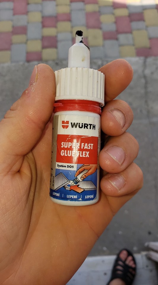

Most csak ez van itthon. Használhatom?
Ha nem gél állagú, akkor szerintem igen.
Megkapartam vele próbaként és lám csodát működik. Most már nem ér bele a vas magba és nem is recseg. Körbe is kentem az egészet meg a biztonság kedvéért meg erősítettem a párját is.
Hát. Akkor egy időre szerintem megoldottad.
