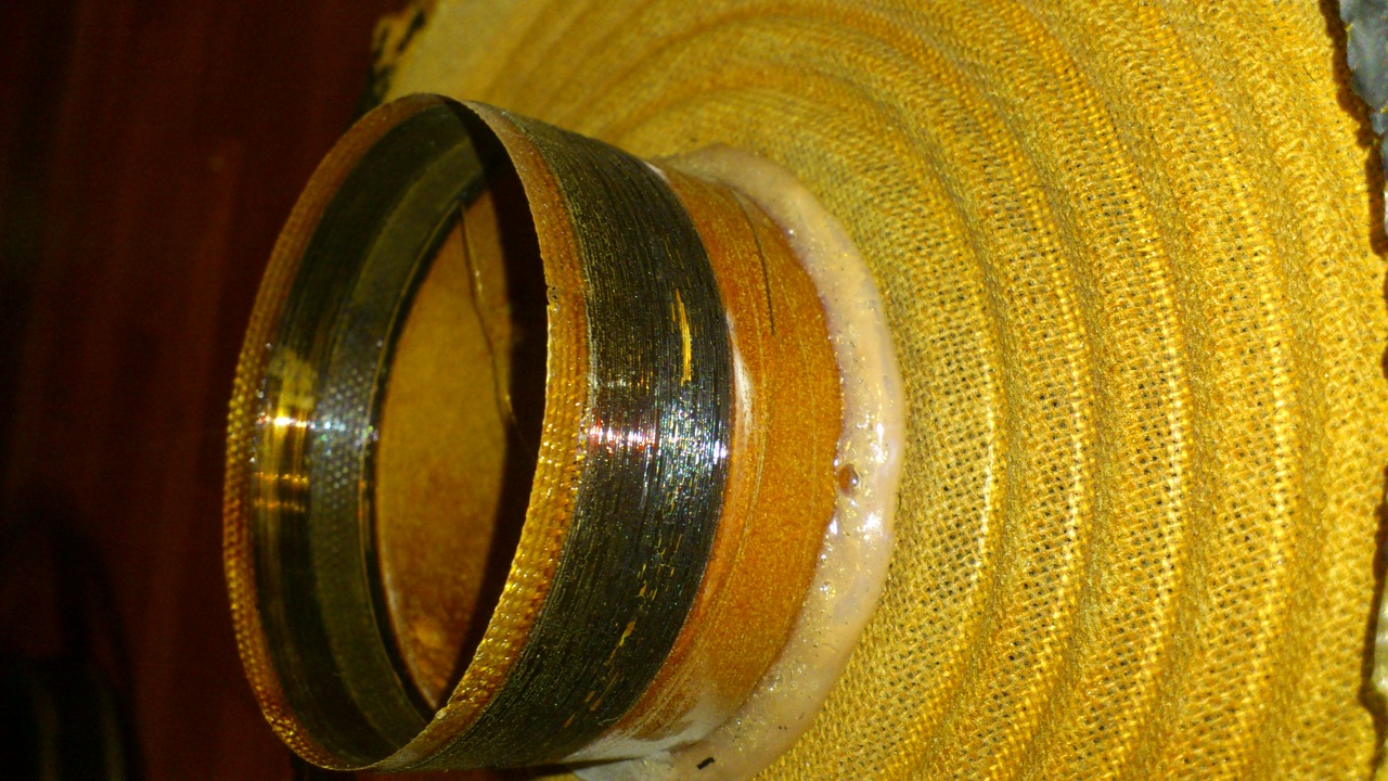

(#) Lali24 hozzászólása Okt 18, 2014 /
Már tekercseltem át egy pár hangszórót, de ma kaptam egy 48 centist. Gyorsan szétkaptam de amikor megláttam a tekercsét, néztem egyet. Szerintetek, hogy lehet eztet javítani?
(#) Gery78 válasza Lali24 hozzászólására (») Okt 18, 2014 /
Hát ez a lengő egy cseppet leégett. Csak újra tudod tekercselni, a huzalról leégett a lakk. Vagy hogy érted, hogy hogy lehet javítani? Kivenni a lengőt a pilléből?
(#) ptesza válasza Gery78 hozzászólására (») Okt 19, 2014 /
Lehet nem vetted észre ,de belül is meg van tekercselve.
(#) Gery78 válasza ptesza hozzászólására (») Okt 19, 2014 /
De észrevettem a belső tekercselést is, ez egyébként probléma? Az én hangszórós ismerősöm, aki a Videotonjaimat is javította, így tekerte meg a lengőt. Azt mondta, hogy ennek az az előnye, hogy jobb lesz a hangszóró impulzusátvitele. Ugyan nem láttam hogy csinálja, de kétféle tekerési módot tudnék elképzelni,
1. Ahogy ezen a képen látható: Először feltekerjük a belső meneteket a csévetestre, bekenjük ragasztóval, aztán az üvegszövetet is be kell kenni ragasztóval, hogy ráragadjon a drótra, majd kívül is be kell kenni ragasztóval, és feltekerni a külső meneteket. Mondjuk ekkor nem tudom mennyire ragadna rá a csévetestre a lengő. Lehet hogy előtte kezelni kell valamivel, hogy ne ragadjon rá.
2. Két rétegben kell elkészíteni a tekercset, belülre is kell egy réteg üvegszövet, a belső tekercs alá, bár ettől valamivel nehezebb lesz a lengő: Üvegszövet, ragasztó, drót, ragasztó, üvegszövet, ragasztó, drót, megint ragasztó. Valahogy ebben a sorrendben is lehetne.
Mod: Mondjuk egy 48cm-s hangszórónál elég erős lengő kellene.

(#) Hangszoro2000 válasza Gery78 hozzászólására (») Okt 19, 2014 /
„hogy jobb lesz a hangszóró impulzusátvitele”
Az pont nem lesz jobb. Mondjuk rosszabb sem.
A hozzászólás módosítva: Okt 19, 2014
(#) Lali24 válasza Gery78 hozzászólására (») Okt 19, 2014 /
Szia.
Hát igen könnyű mondani, hogy felkérjük a belső meneteket, de hogy? Ezt nem tudom elképzelni hogy lehetne hogy ki is nézzen valahogy meg jó is legyen.

(#) Gery78 válasza Lali24 hozzászólására (») Okt 20, 2014 /
Mondom, nem kell túlbonyolítani. Úgy csináld meg ahogy leírtam. Fogsz egy akkora hengert, mint a leégett lengőcséve belső átmérője, ennek egy kicsivel nagyobbnak kell lennie mint a mágnesben lévő középrész átmérője. Ezt befogod egy tekercselő gépbe, és feltekered rá a drótot. Ha kész, bekened ragasztóval, majd erre rásimítod a szintén ragasztóval bekent üvegszövetet, ami a lengő hordozója. Majd a külsejét is bekened az üvegszövetnek ragasztóval, és erre rátekered a külső menetsort, majd ezt is bekened ragasztóval. Majd hagyod megszáradni. Utána le lehet venni a kész lengőt a csévetestről.
