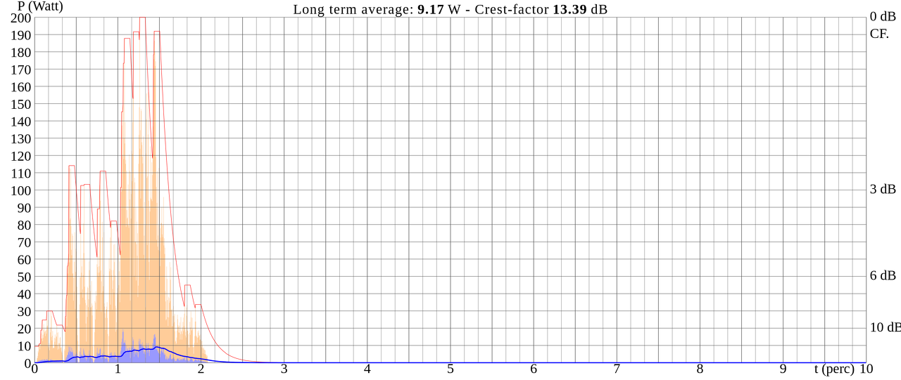

Először is, mi az, hogy 100%-os klippelés? +100% teljesítmény? Az +3dB klippelés. +100% jelszint? Az +6dB klippelés. Teljes négyszőgesedés? Az +végtelen dB klippelés. Feltételezem amúgy, hogy az utóbbira gondolsz, vagyis annak közelítésére (minden poti maxon, minden kivezérlés jelző pirosban áll, még csak nem is villog vagy ugrál)
Tanulmányoztam, mértem és saját füllel vizsgáltam, hogy bizonyos mértékű túlvezérlés mennyire hallható meg. És lesújtó eredménnyel. Bár régebben volt ez a történet, a pontos számokra már nem emlékszem.
kb 0-3dB: alig- vagy nem észrevehető változás
kb 3-6dB: komprimálódik a műsor, a dinamikacsúcsok, beütések, dobütések elkezdenek lefulladni, de a hangok még tisztán szólnak
kb 6-12dB: erősen komprimálódik, tömör hang, tisztátlan, fuldokló. A köztes hangok még tisztán szólnak. És sajnos ez egy elég gyakori üzemállapot házibulikban pl.
kb 12db felett: nem csak a dinamikacsúcsokat vágja az erősítő, hanem jelentősen belevág a zene alacsony jelszintű finom részeibe is, a hang egyértelműen torz. Több, mint 10-szeres teljesítménynél járunk. Ez is gyakori, és az ilyen házibuli tönkretett hangsugárzókkal zárul. Kisebb erősítőkkel is megvalósul.
Természetesen a fenti értékek zenétől is függnek, de mindegyiknél elmondható, hogy a grízes torzítás valahol ott következik be, mikor a túlvezérléstől a zene eredeti crest-factora kb 3-6dB közé csökken, amikor az eredetileg -12-20dB szinten játszó finom részeket is vágni kezdni a végfok. Aki kíváncsi kipróbálhatja ezeket, audio editor (pl. Audacity) szoftverrel lehet klippelős túlvezérléseket produkálni és kis hangerőn vissza lehet hallgatni. Először normalizálni kell a zenét 0dB-re, ezzel lesz klipphatáron a jel. Ezután rátolni +1,+2...stb dB erősítést és leokézni a klippelésre figyelmeztető ablakot. (vagy előre bejelölni egy négyzetet, hogy ezt engedjük) Majd meghallgatni. Roppant tanulságos, számomra ez volt a legmeggyőzőbb, hogy mért ne használjak kicsi, könnyen klippelő végfokot, parázok is, ha ilyen a felállás mondjuk egy grillezős kerti megmozduláson.

Na akkor számoljunk egy kicsit utána: Egy kétszeres vezérlés (ha egyáltalán erre gondoltál) 3dB jelszintváltozást okoz. Négyszeres meg 6dB-t. Csak a zeneszámok crest-factora 10-20dB között alakul, 10dB-ek röpködnek egyszeresen kétszeresen, néha többszörösen. Azaz teljesítmény tízszerezés, százszorozás, ezerszerezés van csak a jelalakba kódolva! Szerintem van érterme a jelalakot vizsgálni, sőt szükséges! Terhelést mérni ennek fényében kellene, ld. korábban hivatkozott BEAG szabadalom és az arra alapozott saját készítésű mikróvezérlős méricskélőm prototípusát. Roppant hasznos lesz, ha majd egyszer végre elkészül. Mondjuk időhiányban szenvedek, lehet, hogy segítőket kellene toboroznom a projekthez

(#) flaci76 válasza fery45 hozzászólására (») Szept 10, 2017 / 2
Kedves Fery45!
Jó, hogy meg lett említve a Himnusz és a Szózat, gyorsan le is mértem őket. Előbbi legrosszabb Crest-faktora tau=10s PT1 szűrővel átlagolval 13,39dB (9,17W egy 100W-os végfokról). Ha nagyobb, pl. 30s időállandóval átlagolnám, akkor ennek kb a 60-70% lenne és kb 15dB a CF. A Szózat CF=13,68dB Pátlag=8,57W legrosszabb értéket hoz 10s átlagolás mellett. Hangszóróban egyrészt azért fog kevesebb hőt fűteni, mert a lengőnek inkább 30s körüli az időállandója, másrészt meg azért, mert a hangszóró átlagimpedanciája nagyobb, mint a névleges, plusz még azért, mert reaktív terhelést valósít meg, az energia egy részét elfűti ill. hasznosítja, egy részét pedig visszatáplálja a végfok felé. Maradjunk annyiban, hogy ezek a számok kb elharmadolhatók, 3-3,5W hőenergiát fog a lengő elfűteni. A zenei művek crest-faktora nagyon széles skálán nézve mindig 10-20dB között vannak. Egyszerűen azért, mert ha 10dB-nél kisebb, akkor nagyon komprimált, tömör, nem szól szépen, ha 20dB-nél nagyobb, akkor pedig nagyon levegős, nagy dinamikaugrásokkal, bár pl. komolyzenei művekre sokesetben ez utóbbi érvényes. Feltételezen, hogy a fenti két nemzeti művünknek már egy kompresszált verzióját töltöttem le az Oktatási Hivatal oldaláról, évnyitón ünnepségek alkalmával nem jó a túl nagy dinamikatartományú változata, nem hallják jól az embrek a halkabb szakaszait.
„Évtizedeken keresztül tökéletesen illesztettünk hangszórókat és erősítőket teljesítmény alapján. Nem volt ennyi leégés.”
Hajaj, de még menniy volt! Arányaiban sokkal több. De elemezzük már ki azokat a szép 70-es 80-as éveket. A háztartások 90%-ban volt kazettás rádiósmagnó meg 3W-os monó (na jó, talán sztereó) Ziphona/Tesla/Unitra lemezjátszó. Akinek Hifi lemezjátszója volt, az már sztár volt. Akinek meg VT tornya, vagy csak egy pár nagyobb VT/Orion hangsugárzója, az az utca királya volt. Zenészek körében gyakoriak voltak a Vermona/Regent készülékek. Csak nálunk leégett állapotban porosodott a sarokban egy 30 centis szélessávú hangszóróval szerelt legalább 100 literes Vermona bass-reflex láda, a szekrény tetején pedig egy pár RFT kétutas Hifi hangsugárzó amit a gyári Concert-2030 lemezjátszó 13 Wattos TDA2030 IC NDK klónja tett tönkre. Ma lényegesen több a hangtechnika, nincs háztartás, ahol ne lenne több fajta is. Olcsók, nem vigyáznak rá az emberek. Régen azért nem kevés pénzt kellett megspórolni, hogy az ember megvegyen egy Hifi vagy otthoni zenekari készüléket. Persze, hogy több a munkád, ha nagyságrendekkel több a háztartásokban működő eszköz, ráadásul megjelent az olcsókínai kamuspecifikációkkal. Ez utóbbinak természetesen semmi köze a szabványhoz. És még pluszban ma sok esetben nagyon nem jó kezekben működnek ezek a cuccok, ellenben régen vigyáztak rájuk, mint a hímes tojásra. De az illesztés, az nagyon nem volt jó, olvasd el a BEAG szabadalmat!
„Ezért is vezették be a teljesítmény megadást az impedanciával”
Nem, azt azért vezették be, mert nincs teljesítmény-visszacsatolású végfok, csak feszültség-visszacsatolású, és nem teljesítmény vesz fel a hangszóró, csupán elvisel egy adott nagyságú feszültségjelet, amit teljesítményben kell kifejezni egy adott névleges inpedancián.
„A túlvezérlés és crest-faktor, alaki tényező vagy mások által tértöltési tényező fogalomról én oldalakat írok a könyvemben.”
Ez ellentmond ennek:
„Ti különösen nagy fontosságot tulajdonítotok ennek.”
Ugyanis azt feltételezi, hogy Te nem tartod fontosnak. Akkor ezekszerint nem vizsgáltad, hogy melyik fogalom mit jelent, már ami létező, mert alaki tényező és tértöltési tényező a jelek jellemzésénél nemlétező fogalmak. De talán csak a formatényezőre és a négyszögjel kitöltési tényezőjére gondolsz, ezek itt nem játszanak. A csúcstényező (crest-faktor) számít csak. De ezt is kifejtettem már eléggé részletesen. Azt sem vizsgáltad, hogy bizonyos jelek és zenék mekkora terhelést jelentenek egy hangszórónak. (Négyszög, szinusz, egyenletes eloszlású zaj, AES zaj, gauss zaj, és különféle műsorjelek) És mivel nem tanulmányoztad, hogy milyen valós műsorjel mennyire terhelő egy hangszóróra, és mennyire terhelő a túlvezérlés különböző szakaszaiban (ld. korábbi füllel észlelhető túlvezérlési fokokat) így nem tudod, hogy miért égett le az a hangszóró, hiába is faggatod ki a kuncsaftot, max annyit vonsz le, hogy ezt a hangszórót, ami szerinted csal 8 vagy 25 watt, nem 4-8 vagy 12-25 Wattos végfokra kapcsolta.
„Audió méteremmel (zajmérő) is mértünk dB értéket.”
Érdekes egy műszerparkot használsz az egyszer biztos. Na és mit vonsz le egy zajmérésre kifejlesztett műszer egyetlen számértékéből, amit esetleg hatósági szabályoknak megfelelő súlyozógörbék szerint vesz fel a készülék? Több fórumon is mérnek amatőr készítéső mérőkészülékekkel hangnyomás-frekvencia diagramot, vízesés diagrammot, harmonikus torzítást harmonikusokra bontva a frekvencia függvényében. Pontos impedanciamenetet mérnek, T/S paramétereket számolnak.
Könyvet biztosan nem fogok kiadni. Írni az egy más kérdés lenne, mert ki lehet azt adni Copyleft módban is, legfeljebb csak elektronikusan, vagy ha papíralapú is lesz, a kiadónak ugyan lesz bevétele és haszna rajta, de a tartalom szabadon terjeszthető marad. Ugyanis a bajom nekem sokkal inkább az, hogy a kiadó csorbítja az én szerzői jogaimat, utána ő rendelkezik felette. Pl. nem biztos, hogy a saját művemet én mellette ingyen osztogathatom. Haszonból meg vajmi keveset lát a szerző, ellenben a saját szellemi tulajdonát gyakorlatilag átruházza a kiadónak.
Szerk.: nekem se pluszba se mínuszban nincs két magán weblap fenntartása, vannak ingyen tárhelyek, domain szolgáltatók, blogger oldalak stb. Lehet válogatni, webprogramozónak se kell lenni hozzá.
